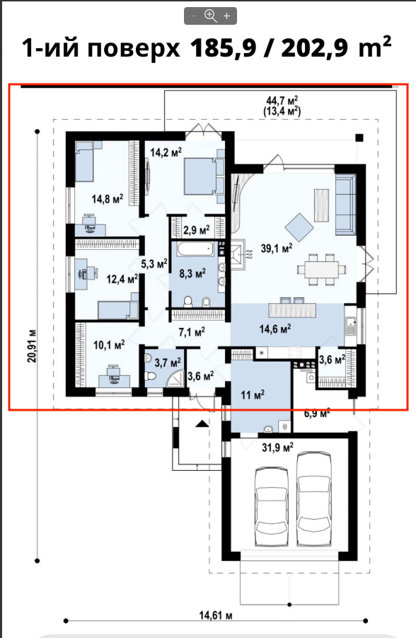

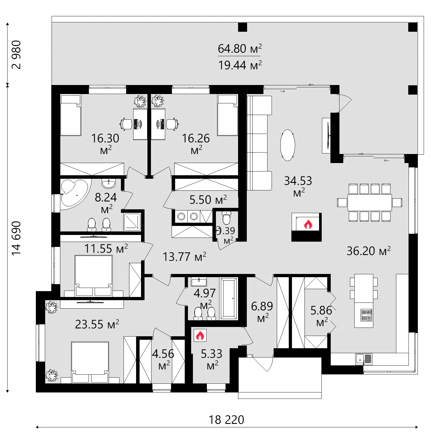

researcher Опубліковано: 18 серпня Поділитись Опубліковано: 18 серпня Треба проєкт будинку на чотири повноцінні спальні (батьківська + троє дітей). Хочемо один поверх, через зручність, а також через те, що південь з фасаду і високий будинок буде створювати тінь на більшу частину ділянки. Ділянка 25х40м (ширина х довжина). Але коли дивлюсь на варіанти з чотирьма спальнями, то більшість проектів вже йдуть з мансардою чи двома поверхами. Звідси і питання - чи є вагомі раціональні причини будувати більше одного поверху чи ні? Також прошу поругати планування, які подобаються. Знову ж таки сонячна сторона знизу де фасад, тобто терасу хочемо на півночі, спальні на сході (справа). 1) буде дзеркально справа-наліво. Один поверх, насправді дуже подобається, але заширокий. Треба зменшувати ширину, збільшувати розмір меншої спальні, прибрати один санвузол 2) Теж один поверх, теж дзеркально. Треба буде прибрати гараж, відповідно передня стіна буде пряма, інша вхідна зона. Мені не дуже подобається ванна кімната без вікон, з розмірами спален є питання. Проєкти просто як приклад, як визначимось що хочемо, будемо шукати архітектора хто спроектує під наше планування. Посилання на коментар Поділитися на інших сайтах More sharing options...

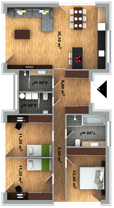

tansss Опубліковано: 19 серпня Поділитись Опубліковано: 19 серпня Лучше(оптимальней) чем Z67A на 4 спальни пока не встречал Посилання на коментар Поділитися на інших сайтах More sharing options...
vadimv Опубліковано: 19 серпня Поділитись Опубліковано: 19 серпня 17 хвилин тому, tansss сказав: Лучше(оптимальней) чем Z67A на 4 спальни пока не встречал - длинный темный Г-образный коридор - две комнаты с окнами на север (одна из них всего 11 кв.м) - санузлы без окон Ну такое себе... Посилання на коментар Поділитися на інших сайтах More sharing options...
allanek Опубліковано: 19 серпня Поділитись Опубліковано: 19 серпня 15 годин тому, researcher сказав: Ділянка 25х40м (ширина х довжина). Вам не над плануванням треба замислюватись, а над тим, що для прямокутної ділянки з шириною 25 м ви обираєте проект будинку, майже квадратного, з розмірами 15х18м. Дивує, що вам про це тут ніхто не сказав. Ви врахували відступи від сторін ділянки? Пробували намалювати в пропорції, щоб зрозуміти скільки вільного місця залишиться і як буде виглядати, майже, квадратний будинок на цій ділянці? Барн-хаузи створені для таких ділянок. Вузький, довгий, з гарними пропорціями, розташований вздовж довгої сторони ділянки, але, судячи з того, що ви виклали, то не ваше. 1 Посилання на коментар Поділитися на інших сайтах More sharing options...

researcher Опубліковано: 19 серпня Автор Поділитись Опубліковано: 19 серпня 10 часов назад, allanek сказал: ділянки з шириною 25 м ви обираєте проект будинку, майже квадратного, з розмірами 15х18м Я ж пишу, що це просто приклади. Ширина 15 максимум має бути, це я розумію. Посилання на коментар Поділитися на інших сайтах More sharing options...

allanek Опубліковано: 20 серпня Поділитись Опубліковано: 20 серпня (змінено) 12 годин тому, researcher сказав: це я розумію. Ви виклали 2 варіанти проектів, обидва сумнівні для розміру вашої ділянки. Ділянка в вас яка? Сусіди з трьох сторін чи ні? Або видова? Від цього залежить проект. На обох проектах вікна по периметру фасадів. Вікна в паркан? Чи є забудова на сусідніх ділянках і як розташовані ті будинки? Бо може так статися, що вам потрібно буде відступити 6м від паркану, щоб розташувати ваш будинок. Ви замислювались над такими питаннями? Якщо ви сподіваєтесь, що оте все буде враховувати архітектор, то не раджу себе цим заспокоювати. І ще? Якщо діти десь поїдуть чи захочуть жити окремо, що ви будете робити з отією зайвою площею? Вже мовчу про санвузли. Все це "господарство" треба доглядати. Що в вас з опаленням? Є якісь думки? 12 годин тому, researcher сказав: Який гараж? У другому проекті. Ви в курсі, що гараж вам буде зарахований в загальну площу дома? Тож податок на будинок буде з урахуванням гаражу. 15 годин тому, MAESTRO DNEPR сказав: ...ничего, ещё немножко потерзается сомнениями, станет осознанным)... и переключится на два этажа. В мене склалось враження, що людина вперше стикається з будинком, тож це нормально, що дивиться в бік тієї картинки, що сподобалась. Потрібен час, щоб зрозуміти, що дозволяє ділянка побудувати. Коли ми купили ділянку, то спочатку в забаганках було 350квадратів на 2 поверхи. Закінчили одноповерховим будинком 135кв.м. Але різниця в тому, що я могла собі дозволити який завгодно будинок- ділянка дозволяла, а тут ні. Тут треба вимикати емоції і вмикати раціональний підхід. Змінено 20 серпня користувачем allanek Посилання на коментар Поділитися на інших сайтах More sharing options...

researcher Опубліковано: 20 серпня Автор Поділитись Опубліковано: 20 серпня (змінено) 44 минуты назад, allanek сказал: Ви виклали 2 варіанти проектів, обидва сумнівні для розміру вашої ділянки. Ділянка в вас яка? Сусіди з трьох сторін чи ні? Або видова? Сусіди з боків, зліва одноповерховий будинок, справа ще невідомо, попереду з півдня дорога, з тилу дерева і невеличкий ухил (десь 80-90 сантиметрів на 40 метрів (буде менше насправді, підсиплеться ще). Тераса планується саме на півночі на ділянку. Вимоги по відступах будуть скоріш за все стандартні, 3-4 метри від забору, але зрозуміло, що будуватись впритик бажання немає. Для себе думав, що при ширині ділянці 25, ширина будинку 15 це ок. Можу помилятись. 44 минуты назад, allanek сказал: У другому проекті. Ви в курсі, що гараж вам буде зарахований в загальну площу дома? Та писав же, що гараж не потрібен. Навіть червону лінію намалював. Але хто ж читає... 44 минуты назад, allanek сказал: Тут треба вимикати емоції і вмикати раціональний підхід. Слухайте, ну це і є головна ціль цієї розмови. Розібратись, що є раціональним, а що ні. Змінено 20 серпня користувачем researcher Посилання на коментар Поділитися на інших сайтах More sharing options...

allanek Опубліковано: 20 серпня Поділитись Опубліковано: 20 серпня (змінено) 31 хвилину тому, researcher сказав: Слухайте, ну це і є головна ціль цієї розмови. Розібратись, що є раціональним, а що ні. Тоді обидва варіанта того, що ви виклали, в кошик для сміття. 31 хвилину тому, researcher сказав: Та писав же, що гараж не потрібен. Навіть червону лінію намалював. Але хто ж читає... Я бачила. Але ж, хто знає, скільки разів ви ще будете змінювати думку стосовно приміщень. Написала для розуміння, що гараж в будинку це додаткова площа в податку. 31 хвилину тому, researcher сказав: Сусіди з боків, зліва одноповерховий будинок, справа ще невідомо, ...і вікна в ваших прикладах, що дивитимуться на паркани та будинки. 31 хвилину тому, researcher сказав: з тилу дерева і невеличкий ухил (десь 80-90 сантиметрів на 40 метрів. Тераса планується саме на півночі на ділянку. Приблизно так, як я і казала. В мене знайома побудувала одноповерховий будинок. Ділянка 12 соток, з трьох боків сусіди. Це жах. Бо з одного боку 3 поверхи сусіднього будинку нависають над її ділянкою. З другого боку щось на кшталт резервуара з водою, на стовпах 3м заввишки. Будинок приблизно такий, як ви виклали в прикладах - квадрат з вікнами по периметру. Там ніякий садовий ландшафт не спасає, хоч ділянка теж, майже, квадрат. Змінено 20 серпня користувачем allanek Посилання на коментар Поділитися на інших сайтах More sharing options...
