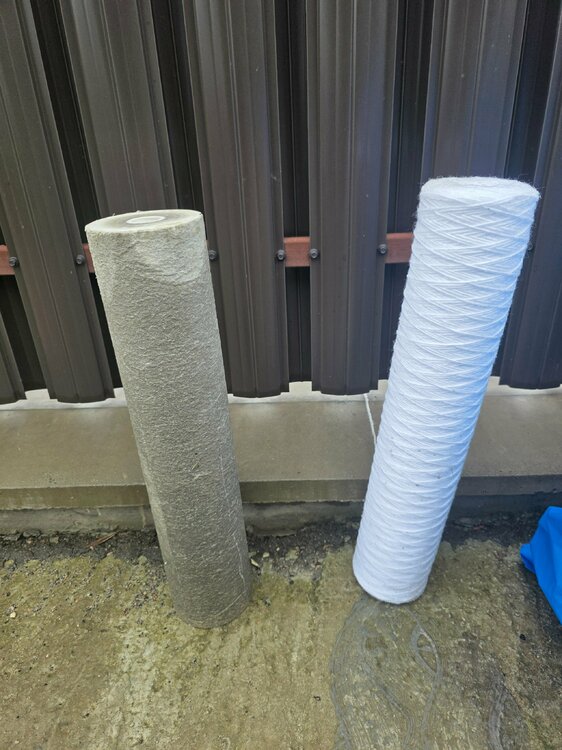

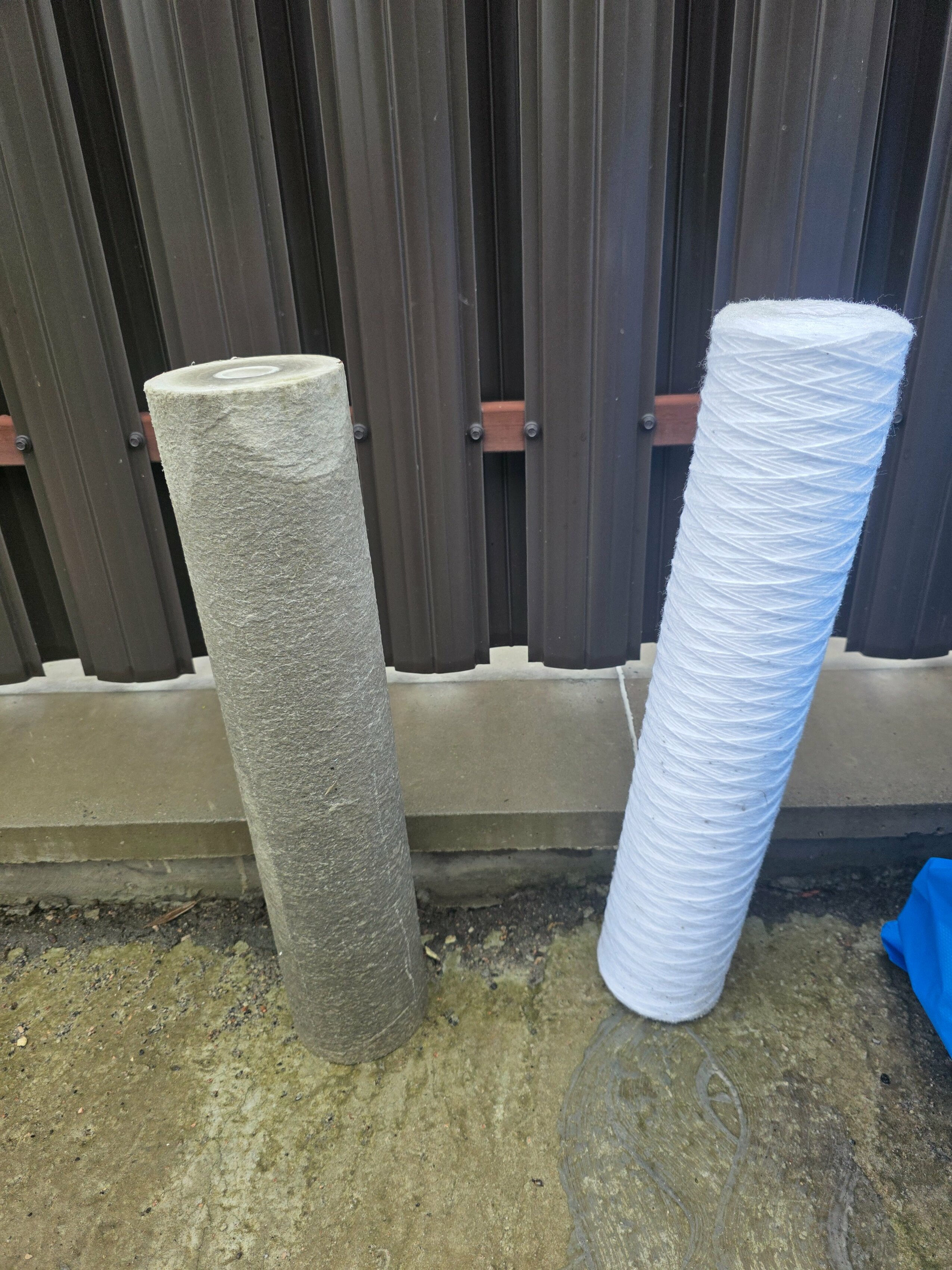

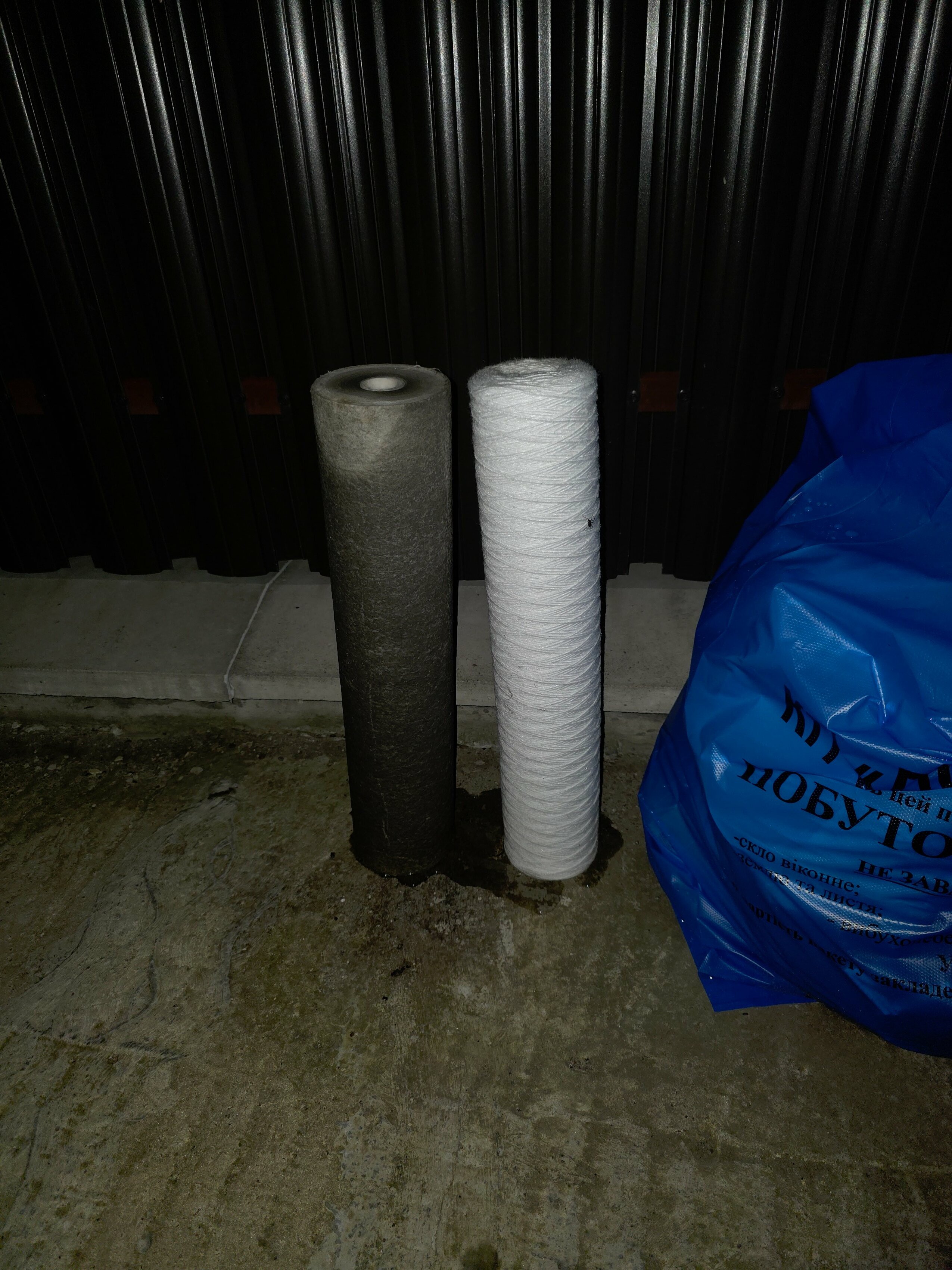

agb Опубліковано: 4 листопада 2025 Автор Поділитись Опубліковано: 4 листопада 2025 Поменял я таки фильтры. В моем случае, после 18 месяцев, первый 20 микрон был посеревший, второй 5 микрон, абсолютно белый, после слива основной воды картриджи на ощуп влажные, но не скользкие, следов слизи не выявлено. Походу мне можно и раз в два года менять, не раньше. 1 Посилання на коментар Поділитися на інших сайтах More sharing options...

ashim1990 Опубліковано: 4 листопада 2025 Поділитись Опубліковано: 4 листопада 2025 (змінено) 2 часа назад, agb сказал: Поменял я таки фильтры. В моем случае, после 18 месяцев, первый 20 микрон был посеревший, второй 5 микрон, абсолютно белый От второго никакого толку. Лучше поставьте полипропилен 5 мкм. А первый давно забился. Змінено 4 листопада 2025 користувачем ashim1990 Посилання на коментар Поділитися на інших сайтах More sharing options...

agb Опубліковано: 5 листопада 2025 Автор Поділитись Опубліковано: 5 листопада 2025 У меня не городска вода, своя скважина, выглядит намного темнее, чем реально, слегка серый, это 20 мкм, нитка, это второй, 5 мкм, совсем белый, давление не падало от слова совсем. Вот фото уде днем Посилання на коментар Поділитися на інших сайтах More sharing options...
SantehnikPPR100 Опубліковано: 5 листопада 2025 Поділитись Опубліковано: 5 листопада 2025 1 час назад, agb сказал: своя скважина С этого надо было и начинать. Ну зато теперь вы знаете какой ресурс у фильтра. Скважина - скважине рознь. У нас в одном районе без буферной емкости-отстойника вообще не реально пользоваться скважинами - фильтр забивается за месяц "железом". 15 часов назад, Сергей 31 сказал: пока давление не упадет Ну оно может и три года не "падать" на нитке. Посилання на коментар Поділитися на інших сайтах More sharing options...
