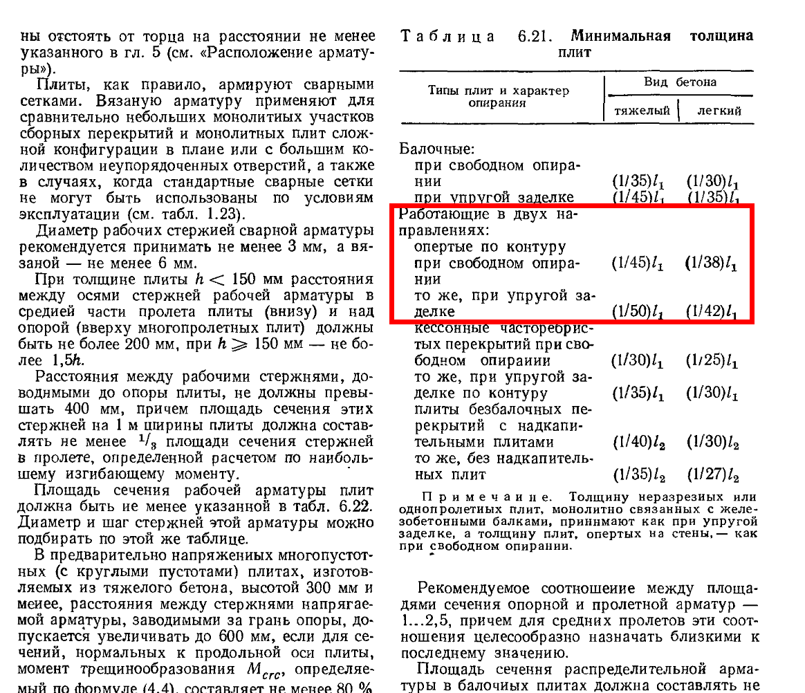

яе міківна Опубліковано: 25 листопада Поділитись Опубліковано: 25 листопада займаюсь зараз курсовою роботою, хочу визначити оптимальну товщину монолітного перекриття. найбільша кімната в будинку має прольоти 5500 на 8400. порахувала по формулі довжина прольоту\32, вийшло відповідно ~170 і ~260мм товщини. яку товщину було б оптимально вибрати в такій ситуації? Посилання на коментар Поділитися на інших сайтах More sharing options...

nata1 Опубліковано: 1 грудня Поділитись Опубліковано: 1 грудня 25.11.2025 в 18:33, яе міківна сказав: порахувала по формулі довжина прольоту\32, вийшло відповідно ~170 і ~260мм товщини. 1 Посилання на коментар Поділитися на інших сайтах More sharing options...
яе міківна Опубліковано: 1 грудня Автор Поділитись Опубліковано: 1 грудня Тільки що, nata1 сказав: дякую вам велике 1 Посилання на коментар Поділитися на інших сайтах More sharing options...
