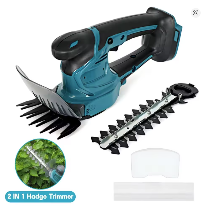

TaurosRMK Опубліковано: 17 годин тому Автор Поділитись Опубліковано: 17 годин тому Щоб не створювати нову тему... Минулого року купив на Aliexpress ось такі ножиці, які є фактично повною копією Makita DUM111ZX. Купував для періодичного підстригання газону у місцях де газонокосарка не проходить, і заодно для кущів. Особливо багато не очікував від цього інструменту, бо навіть по оглядах оригінальної макіти показували що траву стриже так собі, тому і вибрав дешевший варіант, щоб не розчаруватися в оригіналі. В цілому на умовний 1 м2 трави мало би вистачити, а більшого і не треба. Саме так і було, наче непогано стригли, з задачею справлялися. Але через деякий час почали жувати траву. Ножі гострив, чистив, вистачало буквально на 1-2 хв роботи, далі починало більше нервувати, ніж виконувати свою справу. Жує і все. Закинув в шафу і згадав аж навесні. Але проблема залишилася, зі стрижкою трави взагалі не справляються, ножі наче рухаються, гострі, а траву не стриже. Єдине що кущоріз більш-менш нормально працює. Чи має хтось в користуванні схожий інструмент? Як справляєтсья з травою? Може хтось підкаже лайфхаки як їх заставити стригти траву, чи це марна трата часу? Посилання на коментар Поділитися на інших сайтах More sharing options...
Maryan_bhfz Опубліковано: 4 години тому Поділитись Опубліковано: 4 години тому 13 годин тому, TaurosRMK сказав: Чи має хтось в користуванні схожий інструмент? Як справляєтсья з травою? Може хтось підкаже лайфхаки як їх заставити стригти траву, чи це марна трата часу? Я теж в цьому році схожу штуку купив, кущоріз спочатку закинув, бо кущів в мене немає, таких, щоб стригти, але потів заради цікавості спробував і виявилось, що насадка кущоріз траву стриже набагато краще за власне насадку для трави)) Посилання на коментар Поділитися на інших сайтах More sharing options...
DimaF Опубліковано: 3 години тому Поділитись Опубліковано: 3 години тому 14 часов назад, TaurosRMK сказал: Чи має хтось в користуванні схожий інструмент? Як справляєтсья з травою? Дрелью не пробовали?)) Имею такую дешманскую, из Леруа, жена лаванду периодически чикает, без проблем) www.leroymerlin.ua/ru/p/nozhytsi-dlia-travy-ta-kushchiv-sterwins-8vgs2-3in112-815949-12353733 Посилання на коментар Поділитися на інших сайтах More sharing options...
