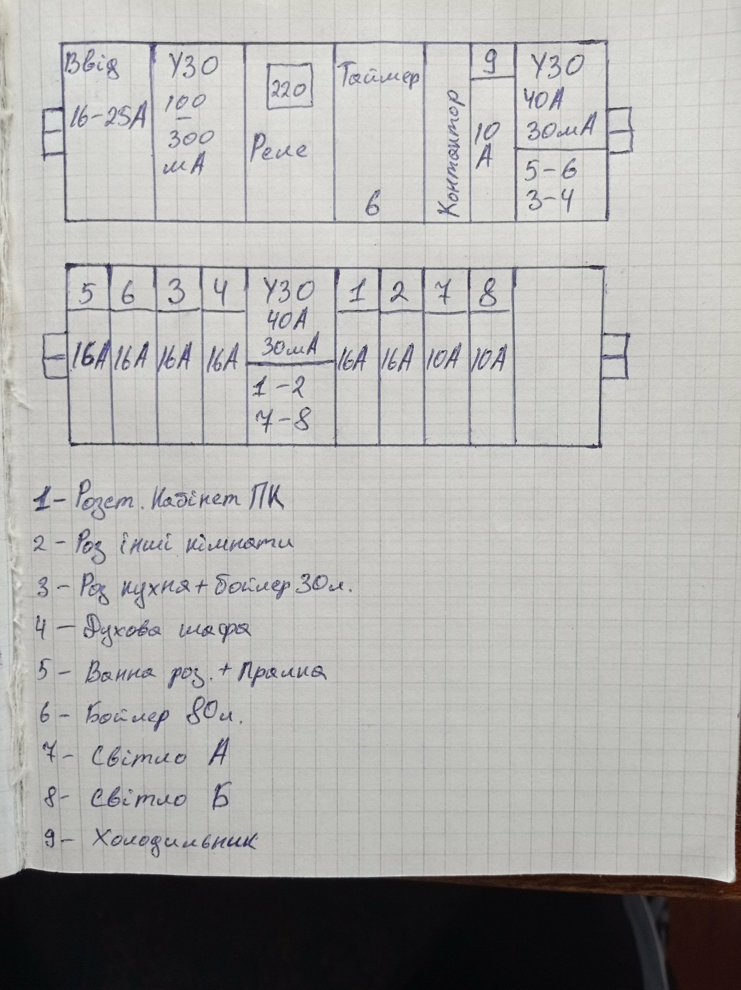

Сентябрь33 Опубліковано: 1 березня Поділитись Опубліковано: 1 березня (змінено) Вітаю шановні.Допоможіть з проектуванням щитка для будинку 60 кв. Постало питання прокладання електрики, почав вивчення цієї теми, склав ось такий план щитка,паралельно консультувався з ШІ, але хотілось би почути думки живих людей 😁 бо знайомих і цій справі не маю.Спроектував скромний щиток, бюджет обмежений але це відповідальна сфера тож спланував на мою думку базовий мінімум.Думав вкладуся в щиток на 24 модулі, як видно запланував 22 але рекомендують брати запас в 20 відсотків тож тепер думаю на 36 модулів. Ще є будівлі на вулиці сараї і тд, але туди планую поставити якийсь маленький щиток окремо.Підкажіть чи правильно я все спланував, цікаві зауваження та пропозиції від знавців.Можливо щось зайве або щось додати? Батько каже що в нього все життя на одному автоматі і все норм 🤣але то вже занадто і йому вже нічого не доведеш.Автомати планую брати фірми Hager тип "В" узо типу "А" і щиток теж серії Golf. Змінено 1 березня користувачем Сентябрь33 2 Посилання на коментар Поділитися на інших сайтах More sharing options...
DimaF Опубліковано: 1 березня Поділитись Опубліковано: 1 березня Ну на холодильник и комп отдельный автомат не особо нужен, но такое. Щас главное предусмотреть подключение альтернативной энергетики. 1 Посилання на коментар Поділитися на інших сайтах More sharing options...
Сентябрь33 Опубліковано: 1 березня Автор Поділитись Опубліковано: 1 березня 1 минуту назад, DimaF сказал: Ну на холодильник и комп отдельный автомат не особо нужен, но такое. Щас главное предусмотреть подключение альтернативной энергетики. Холодильник окремо повз узо щоб раптово не вимкнуло, і якщо відпустка все вимкнув в холодильник залишити.Кімната де пк, має трохи техніки і щоб меньше перешкод ну і щоб повісити на кімнатне узо, бо узо вологих зон може вибивати раптом що.А така пк буде в ділі.З приводу альтернативних джерел енергії, скажу як є , гроші на нулі в це все коштує задорого, тому поки так.Як варіант і щит на 36 модулів раптом життя стане краще, хоча навряд 😁 1 1 Посилання на коментар Поділитися на інших сайтах More sharing options...
DimaF Опубліковано: 1 березня Поділитись Опубліковано: 1 березня 2 минуты назад, Сентябрь33 сказал: в це все коштує задорого, Я не про то что его надо сразу покупать. Просто предусмотреть подключение инвертора с АКБ, генератора и пр. Т.е заложить кусок провода по сути. 1 Посилання на коментар Поділитися на інших сайтах More sharing options...
Сентябрь33 Опубліковано: 1 березня Автор Поділитись Опубліковано: 1 березня Только что, DimaF сказал: Я не про то что его надо сразу покупать. Просто предусмотреть подключение инвертора с АКБ, генератора и пр. Т.е заложить кусок провода по сути. А, зрозумів . Ну в цілому по щитку що скажете ? По наповненню.Ні і певно доцільніше на 36 модулів взяти 🤔 Посилання на коментар Поділитися на інших сайтах More sharing options...
DimaF Опубліковано: 1 березня Поділитись Опубліковано: 1 березня 3 минуты назад, Сентябрь33 сказал: Ну в цілому по щитку що скажете ? Я когда заказываю щиток, то электрику даю такие требования: На мощных потребителей по отдельному автомату (бойлер, духовка, плита, кондиционер, насос), остальные по группам. Ну понятно ЗУБР, и прочие реле. 1 Посилання на коментар Поділитися на інших сайтах More sharing options...
normal Опубліковано: 1 березня Поділитись Опубліковано: 1 березня 1 година тому, Сентябрь33 сказав: Можливо щось зайве В мене на 100м2 немає отих модулів реле, таймер, коннектор і стоїть одне ПЗВ на 30мА - все чудово працює, але в нас напруга не падає нижче 215в. Біля ПК стоїть екофлоу, біля ноута великий павербанк, біля роутера свій маленький ДБЖ і є великий ДБЖ з подовжувачем, який можна тягати якщо комусь попередніх не вистачало (наприклад до ТВ чи котла), в щитку нічого спеціально не міняв, все влаштовує 1 Посилання на коментар Поділитися на інших сайтах More sharing options...
Сентябрь33 Опубліковано: 1 березня Автор Поділитись Опубліковано: 1 березня 3 минуты назад, normal сказал: В мене на 100м2 немає отих модулів реле, таймер, коннектор і стоїть одне ПЗВ на 30мА - все чудово працює, але в нас напруга не падає нижче 215в. Біля ПК стоїть екофлоу, біля ноута великий павербанк, біля роутера свій маленький ДБЖ і є великий ДБЖ з подовжувачем, який можна тягати якщо комусь попередніх не вистачало (наприклад до ТВ чи котла), в щитку нічого спеціально не міняв, все влаштовує Реле зараз маст хев, у нас валило 270 в мо і більше, стабілізатор на котлі подав сигнал і я витягував все з розеток.І зараз таке часто.Зараз де живемо таймер на бойлер, щоб на нічний тариф ,стоїть механічний в розетку, вимикають світло він збивається, виявилось існують таймери на дін рейку, там маленька батарейка тож не збивається, в контактор ставлять бо по відгукам таймери лягають від навантаження тому краще перестрахувати контактором.Зручно і економно по нічному тарифу. 1 Посилання на коментар Поділитися на інших сайтах More sharing options...

nata1 Опубліковано: 1 березня Поділитись Опубліковано: 1 березня 1 годину тому, Сентябрь33 сказав: Думав вкладуся в щиток на 24 модулі, як видно запланував 22 але рекомендують брати запас в 20 відсотків тож тепер думаю на 36 модулів. У Вас заплановано три ПЗВ. В щиті ще треба буде поставити мінімум дві нульові шини. Вони теж займають місце. 2 1 Посилання на коментар Поділитися на інших сайтах More sharing options...
Сентябрь33 Опубліковано: 1 березня Автор Поділитись Опубліковано: 1 березня 8 минут назад, nata1 сказал: У Вас заплановано три ПЗВ. В щиті ще треба буде поставити мінімум дві нульові шини. Вони теж займають місце. Так, два скажімо звичайні і одне під питанням перше типу протипожежне , тут хз, хтось каже фігня хтось каже потрібно ще і в дерев'яному будинку.Буду його може ставити колись пізніше трохи.Так дві нульові на дінрейку , це ще місце, ще один плюс на більший щиток 🤝 Посилання на коментар Поділитися на інших сайтах More sharing options...
BugS Опубліковано: 1 березня Поділитись Опубліковано: 1 березня 39 хвилин тому, Сентябрь33 сказав: Так, два скажімо звичайні і одне під питанням перше типу протипожежне , тут хз, хтось каже фігня хтось каже потрібно ще і в дерев'яному будинку.Буду його може ставити колись пізніше трохи.Так дві нульові на дінрейку , це ще місце, ще один плюс на більший щиток 🤝 ваше протипожежне буде захищати 20 см кабелю від нього самого до наступного автомату) Як би ви його ставили на стовпі, то воно мало би якийсь сенс, щоб захищати кабель від стовпа до хати. 1 Посилання на коментар Поділитися на інших сайтах More sharing options...
Сентябрь33 Опубліковано: 1 березня Автор Поділитись Опубліковано: 1 березня 41 минуту назад, BugS сказал: ваше протипожежне буде захищати 20 см кабелю від нього самого до наступного автомату) Як би ви його ставили на стовпі, то воно мало би якийсь сенс, щоб захищати кабель від стовпа до хати. О, виходить він тільки так працює 🤔Цікаво, я думав він моніторить виток з усієї проводки. Посилання на коментар Поділитися на інших сайтах More sharing options...
BugS Опубліковано: 1 березня Поділитись Опубліковано: 1 березня (змінено) він то моніторить, але ваші узо на 30 мА зроблять це швидше Змінено 1 березня користувачем BugS 1 1 Посилання на коментар Поділитися на інших сайтах More sharing options...
ЯД Опубліковано: 20 березня Поділитись Опубліковано: 20 березня (змінено) Это таймер для день ночь бойлеру? Если да, то простого механического там хватит, типа ENH011, а он всего 1 место занимает. И на ввод АВ "С" и 25, а то вероятно будет срабатывать вместе с автоматом если что) Апд. Как по мне будет проще 36, удобнее раскидывать провода, больше места и можно каждую группу в свой ряд) Змінено 20 березня користувачем ЯД 2 Посилання на коментар Поділитися на інших сайтах More sharing options...

Vladdi Опубліковано: 26 березня Поділитись Опубліковано: 26 березня В 01.03.2026 в 13:49, Сентябрь33 сказал: Цікаво, я думав він моніторить виток з усієї проводки ПЗВ не міряє абстрактний "виток", це просте диференціальне реле, яке вимірює нерівність струму, який умовно зайшов по одному дроту та вийшов по іншому. Якщо ця різниця більша за номінал дифреле, пристрій вимикає навантаження. Тому його дія розповсюджується на ділянку за ним (вихідні клеми), а не перед ним. Тому дійсно, протипожежний ПЗВ краще ставити десь подалі на вводах або навіть на стовпі, якщо там є щиток з автоматом. Якщо такої можливості немає, то у вашому випадку то просто викинуті гроші, враховуючи, що чутливі ділянки мають інші ПЗВ. 1 1 Посилання на коментар Поділитися на інших сайтах More sharing options...
