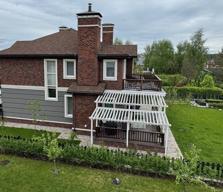

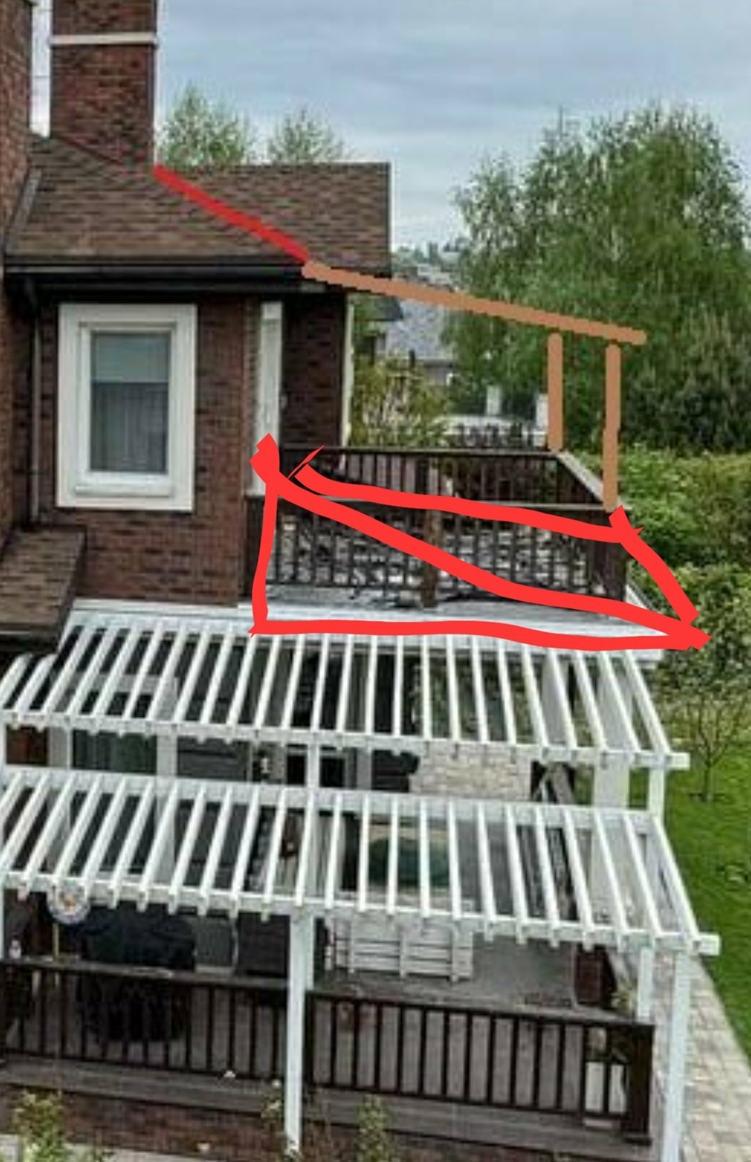

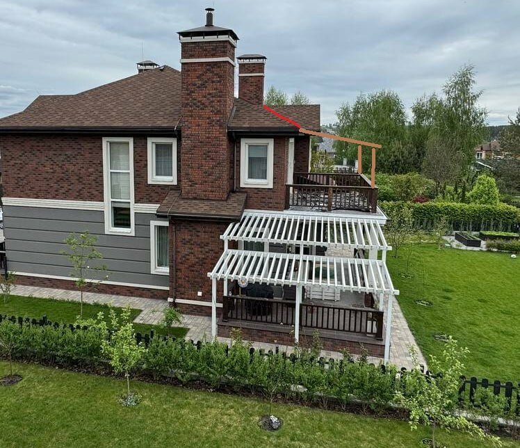

gaset Опубліковано: 21 березня Поділитись Опубліковано: 21 березня Добрий день, Потрібно зробити дах над терасою другого поверху (фото перше). Дуже бажано із мінімальним втручанням в дах будинку. Чи буде нормально виглядати плоский дах. Типу як на другому чи третьому фото? Висота від плитки до софіта 2700. Розмір тераси (балкона) 3500х5500. Посилання на коментар Поділитися на інших сайтах More sharing options...
Nikolay Cherednichenko Опубліковано: 22 березня Поділитись Опубліковано: 22 березня (змінено) 19 часов назад, gaset сказал: Добрий день, Потрібно зробити дах над терасою другого поверху (фото перше). Дуже бажано із мінімальним втручанням в дах будинку. Чи буде нормально виглядати плоский дах. Типу як на другому чи третьому фото? Висота від плитки до софіта 2700. Розмір тераси (балкона) 3500х5500. Доброго часу доби. Так на другому чи третьому фото не "плоский" дах... а односкатный. І сфоткайте свій балкон з різних сторін... бо думаю специ мовчать бо не зовсім розуміють що до чого (вигляд тільки з боку мають). якщо моно-скат на всю ширину тераси (червона лінія)-то взагалі без проблем як на мене (ІМХО) Змінено 22 березня користувачем Nikolay Cherednichenko 3 Посилання на коментар Поділитися на інших сайтах More sharing options...
#roofinspector Опубліковано: 22 березня Поділитись Опубліковано: 22 березня З архітектурної точки зору буде виглядати пагано. Але то мій суб'єктивний погляд. А ще 2700 у найвищій точці дуже замало. Буде некомфортно і темно у приміщенні Краще продовжити дах. Але головне, подумайте: в дійсно воно вам надо? Як довго живете в цьому домі? 1 1 Посилання на коментар Поділитися на інших сайтах More sharing options...
Nikolay Cherednichenko Опубліковано: 22 березня Поділитись Опубліковано: 22 березня (змінено) 2 часа назад, #roofinspector сказал: З архітектурної точки зору буде виглядати пагано. Але то мій суб'єктивний погляд. А ще 2700 у найвищій точці дуже замало. Буде некомфортно і темно у приміщенні Краще продовжити дах. Але головне, подумайте: в дійсно воно вам надо? Як довго живете в цьому домі? Якщо робити чисто щоб під сонцем не сидіти-то можна б було якусь перголу зробити щоб "типу" не спотворило б будинок. (суб'єктивно) На рахунок "темно і некомфортно"- то дах може бути і прозорий... (Виконати в тій же стилістиці що білі елементи тераси знизу і накрити прозорим акрилом чи полікарбонатом) Хоча придивився на підлогу тераси, і зрозумів що з перголою я погарячкував🙈 Змінено 22 березня користувачем Nikolay Cherednichenko Посилання на коментар Поділитися на інших сайтах More sharing options...
#roofinspector Опубліковано: 23 березня Поділитись Опубліковано: 23 березня (змінено) 14 часов назад, Nikolay Cherednichenko сказал: можна б було якусь перголу зробити Можна. А навіщо? 14 часов назад, Nikolay Cherednichenko сказал: дах може бути і прозорий... Може. А навіщо? Це не тролінг. Я абсолютно серйозно. Яка ціль? Я на з проста запитав як довго ви живете в домі. Бо усі ці МАФи на другому поверсі - це атавізми квартирного життя. В будинку зовсім інакша філософія споживання простору. Усе життя проходить на першому поверсі у living room часто поєднаним з кухнею та виходом до тераси. Балкони на другому поверсі та усі їхні апгрейди - це викинуті в нікуди гроші. Не вірте мені, почитайте на форумі тему "що б я знову ніколи не зробив та чому". Там балкони на другому поверсі - один із лідерів Змінено 23 березня користувачем #roofinspector 3 1 Посилання на коментар Поділитися на інших сайтах More sharing options...

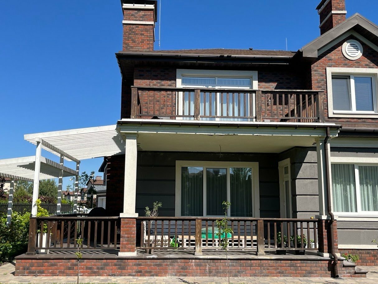

gaset Опубліковано: 23 березня Автор Поділитись Опубліковано: 23 березня Добрий день. Я перепрошую, випав на деякий час. Так, балкон або тераса на другому поверсі - це річ, яку я б нікогли ще раз не робив. І так із нею є проблема. Проблема - потрапляння вологи у будинок - у кімнату на другому поверсі, протікає також вода якимось чином на терасу на першому поверсі. Щоб не робити гідроізоляцію, думав зробити дах над тересою. І додатково у суміжній кімнаті не було б так жарко. А ще є одна думка, яка змусила мене знову думати про дах - хочу встановити панелі. Це додаткові 20 м2, а для цього підходить як рах прямий (односхилий) дах. Посилання на коментар Поділитися на інших сайтах More sharing options...
gaset Опубліковано: 23 березня Автор Поділитись Опубліковано: 23 березня В 22.03.2026 в 10:18, Nikolay Cherednichenko сказал: Доброго часу доби. Так на другому чи третьому фото не "плоский" дах... а односкатный. І сфоткайте свій балкон з різних сторін... бо думаю специ мовчать бо не зовсім розуміють що до чого (вигляд тільки з боку мають). якщо моно-скат на всю ширину тераси (червона лінія)-то взагалі без проблем як на мене (ІМХО) Мені складно його сфотаграфувати бо немає нормального ракурсу. Зараз закину ще одну фото. 1 Посилання на коментар Поділитися на інших сайтах More sharing options...
gaset Опубліковано: 23 березня Автор Поділитись Опубліковано: 23 березня 23 часа назад, #roofinspector сказал: З архітектурної точки зору буде виглядати пагано. Але то мій суб'єктивний погляд. А ще 2700 у найвищій точці дуже замало. Буде некомфортно і темно у приміщенні Краще продовжити дах. Але головне, подумайте: в дійсно воно вам надо? Як довго живете в цьому домі? Живу 5 років. І ніяк не можу вирішити, що із ним робити. Як саме ви пропонуєте подовжити дах? Я там в окремому коментарі написав, що на сьогодні одна з основних причин, чому я знов думаю про дах - встановити на нього панелі. Там, щоб він мені там був потрібен сам по собі, то ні. Нагальна причина вирішити питання із протіканням. Посилання на коментар Поділитися на інших сайтах More sharing options...
gaset Опубліковано: 23 березня Автор Поділитись Опубліковано: 23 березня 22 часа назад, Nikolay Cherednichenko сказал: Якщо робити чисто щоб під сонцем не сидіти-то можна б було якусь перголу зробити щоб "типу" не спотворило б будинок. (суб'єктивно) На рахунок "темно і некомфортно"- то дах може бути і прозорий... (Виконати в тій же стилістиці що білі елементи тераси знизу і накрити прозорим акрилом чи полікарбонатом) Хоча придивився на підлогу тераси, і зрозумів що з перголою я погарячкував🙈 Пергола точно ні. Якщо дах, то повноцінний (проблема протікання) + панелі. Посилання на коментар Поділитися на інших сайтах More sharing options...
gaset Опубліковано: 23 березня Автор Поділитись Опубліковано: 23 березня 9 часов назад, #roofinspector сказал: Можна. А навіщо? Може. А навіщо? Це не тролінг. Я абсолютно серйозно. Яка ціль? Я на з проста запитав як довго ви живете в домі. Бо усі ці МАФи на другому поверсі - це атавізми квартирного життя. В будинку зовсім інакша філософія споживання простору. Усе життя проходить на першому поверсі у living room часто поєднаним з кухнею та виходом до тераси. Балкони на другому поверсі та усі їхні апгрейди - це викинуті в нікуди гроші. Не вірте мені, почитайте на форумі тему "що б я знову ніколи не зробив та чому". Там балкони на другому поверсі - один із лідерів Тераса на другому поверсі - це гроші в нікуда з моменту її будівництва. 2 Посилання на коментар Поділитися на інших сайтах More sharing options...

#roofinspector Опубліковано: 24 березня Поділитись Опубліковано: 24 березня Если проблема с тем что протекает балкон/терраса 2го этажа то постройка крыши над ней (с сохранением функционала балкона) не решит проблему, к сожалению. Скорее даже усложнит т.к. нужно ставить опоры и крепёж оных дополнительно продырявит и без того плохую гидроизоляцию. Самым разумным решением (на мою суб'єктивну думку) будет снести кхирам балясины, заменить дверь из комнаты на окно и сделать нормальную скатную крышу. Тем более, за балконом уже есть какой-то козырёк, с которым можно соединиться. Так мы получим и привлекательный архитектурный вид и системное долговременное решение с протеканием балкона. А городить проблему поверх проблемы - имхо не верный путь. Если автору моя идея покажется здравой то прошу больше фото с разных ракурсов, помогу с планированием и проектированием 1 Посилання на коментар Поділитися на інших сайтах More sharing options...
gaset Опубліковано: 25 березня Автор Поділитись Опубліковано: 25 березня 17 часов назад, #roofinspector сказал: Если проблема с тем что протекает балкон/терраса 2го этажа то постройка крыши над ней (с сохранением функционала балкона) не решит проблему, к сожалению. Скорее даже усложнит т.к. нужно ставить опоры и крепёж оных дополнительно продырявит и без того плохую гидроизоляцию. Самым разумным решением (на мою суб'єктивну думку) будет снести кхирам балясины, заменить дверь из комнаты на окно и сделать нормальную скатную крышу. Тем более, за балконом уже есть какой-то козырёк, с которым можно соединиться. Так мы получим и привлекательный архитектурный вид и системное долговременное решение с протеканием балкона. А городить проблему поверх проблемы - имхо не верный путь. Если автору моя идея покажется здравой то прошу больше фото с разных ракурсов, помогу с планированием и проектированием Добрий день. Я варіант - знести балкон теж розглядав. Але мене вона лякає. Цей балкон - як частина перекриття. Це як його треба демонтувати? І скільки це може коштувати? 1 Посилання на коментар Поділитися на інших сайтах More sharing options...
Nikolay Cherednichenko Опубліковано: 25 березня Поділитись Опубліковано: 25 березня (змінено) 21 час назад, #roofinspector сказал: Если проблема с тем что протекает балкон/терраса 2го этажа то постройка крыши над ней (с сохранением функционала балкона) не решит проблему, к сожалению. Скорее даже усложнит т.к. нужно ставить опоры и крепёж оных дополнительно продырявит и без того плохую гидроизоляцию. Самым разумным решением (на мою суб'єктивну думку) будет снести кхирам балясины, заменить дверь из комнаты на окно и сделать нормальную скатную крышу. Тем более, за балконом уже есть какой-то козырёк, с которым можно соединиться. Так мы получим и привлекательный архитектурный вид и системное долговременное решение с протеканием балкона. А городить проблему поверх проблемы - имхо не верный путь. Если автору моя идея покажется здравой то прошу больше фото с разных ракурсов, помогу с планированием и проектированием Була в мене така ідея (хотів запропонувати)...але придивившись добре своїм не професійним оком зрозумів що це залізобетонна конструкція, і не взяв на себе відповідальність щоб це радити (не тролю)...Не дешевий і гучний це захід-зносити З/Б конструкції як на мене... Чи ви мали на увазі дерев'янні кострукції прибрати і поверх плити зробити крокви і обрешітку? (Замінивши портал на вікно і доробивши стіну під вікном) Змінено 25 березня користувачем Nikolay Cherednichenko Посилання на коментар Поділитися на інших сайтах More sharing options...
Maryan_bhfz Опубліковано: 25 березня Поділитись Опубліковано: 25 березня 23 години тому, #roofinspector сказав: Самым разумным решением (на мою суб'єктивну думку) будет снести кхирам балясины, заменить дверь из комнаты на окно и сделать нормальную скатную крышу. Тем более, за балконом уже есть какой-то козырёк, с которым можно соединиться. Так мы получим и привлекательный архитектурный вид и системное долговременное решение с протеканием балкона. 100% просте і саме робоче рішення, і сонячні панелі буде куди поставити Посилання на коментар Поділитися на інших сайтах More sharing options...
#roofinspector Опубліковано: 25 березня Поділитись Опубліковано: 25 березня (змінено) 6 часов назад, gaset сказал: Добрий день. Я варіант - знести балкон теж розглядав. Але мене вона лякає. Цей балкон - як частина перекриття. Це як його треба демонтувати? І скільки це може коштувати? Саму несучу конструкцію балконної плити лишити. Лише знести (демонтувати) балконну огорожу та усі виступаючі елементи. Демонтувати дверь, добавити шматок стіни у перерізі та вставити замість двері вікно. На плиту колишнього балкону поставити крокв'яну систему на накрити той самою бітумною черепицею що в на головному даху. Довести до ладу дах: зробити підшивку та водостік Змінено 25 березня користувачем #roofinspector 3 1 Посилання на коментар Поділитися на інших сайтах More sharing options...
