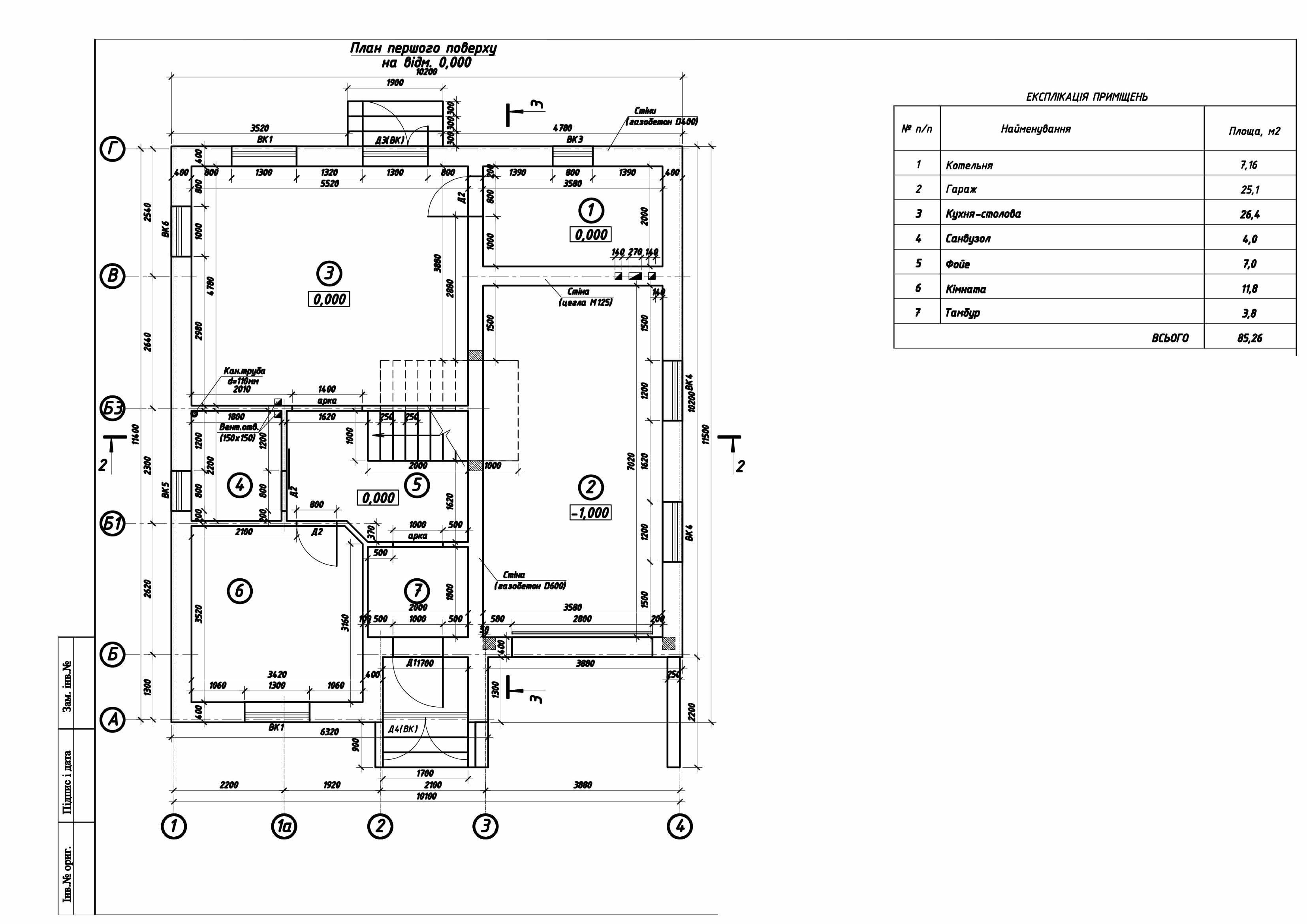

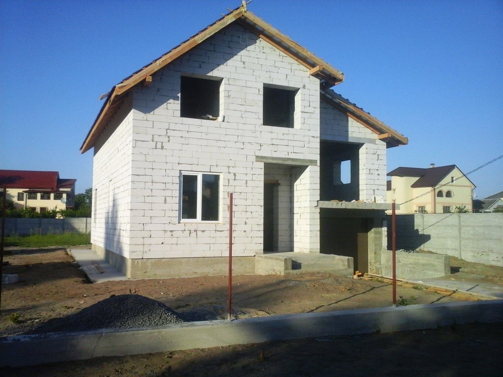

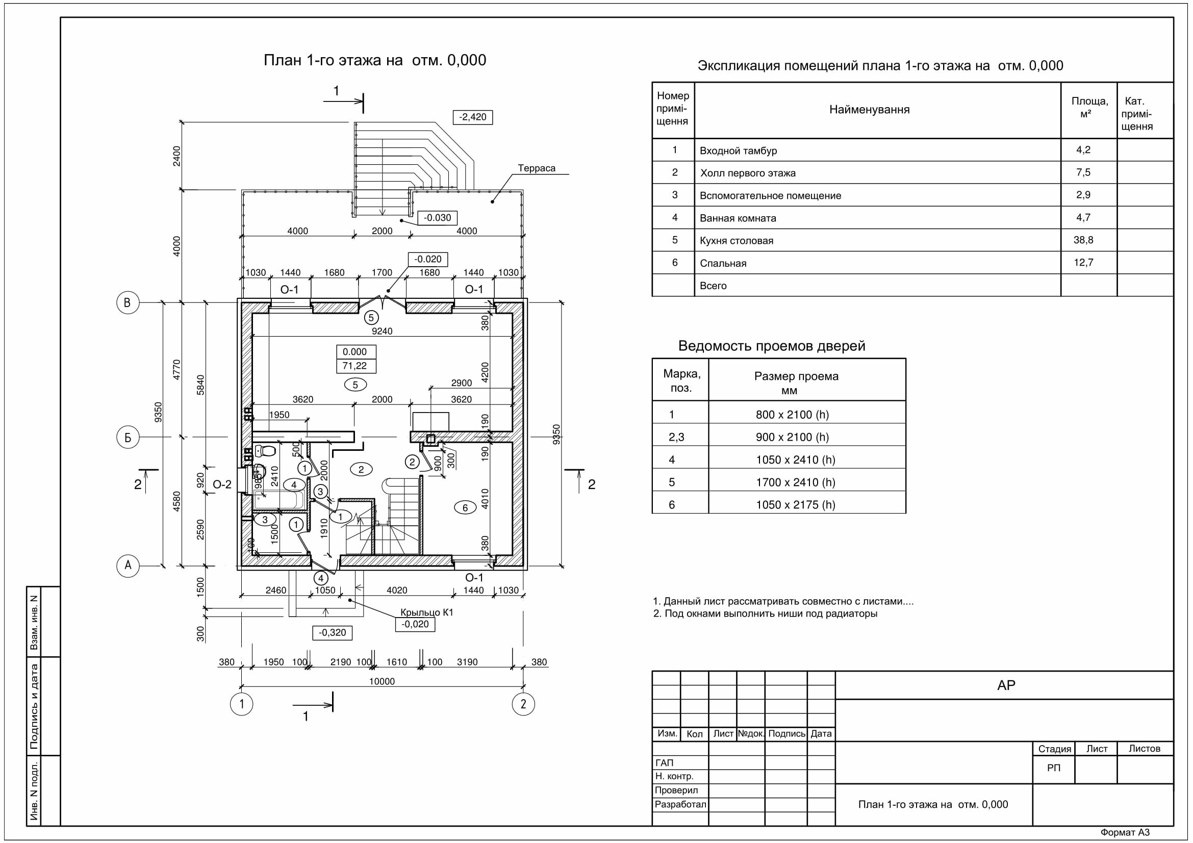

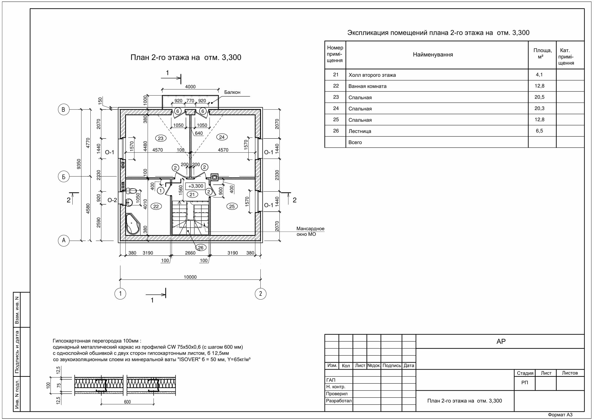

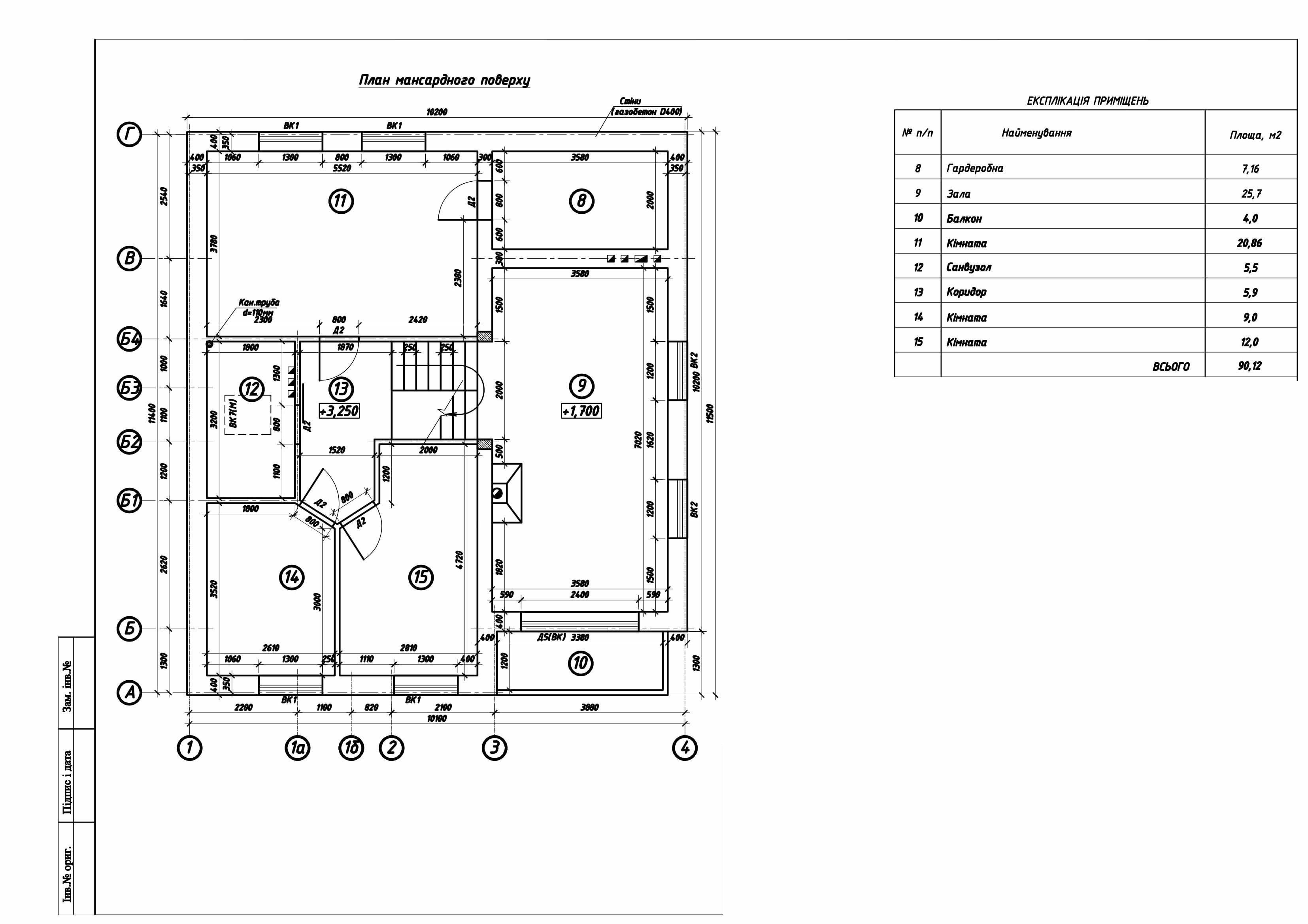

MAESTRO DNEPR Опубліковано: 8 червня Поділитись Опубліковано: 8 червня Например вот... Посилання на коментар Поділитися на інших сайтах More sharing options...

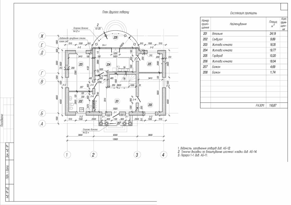

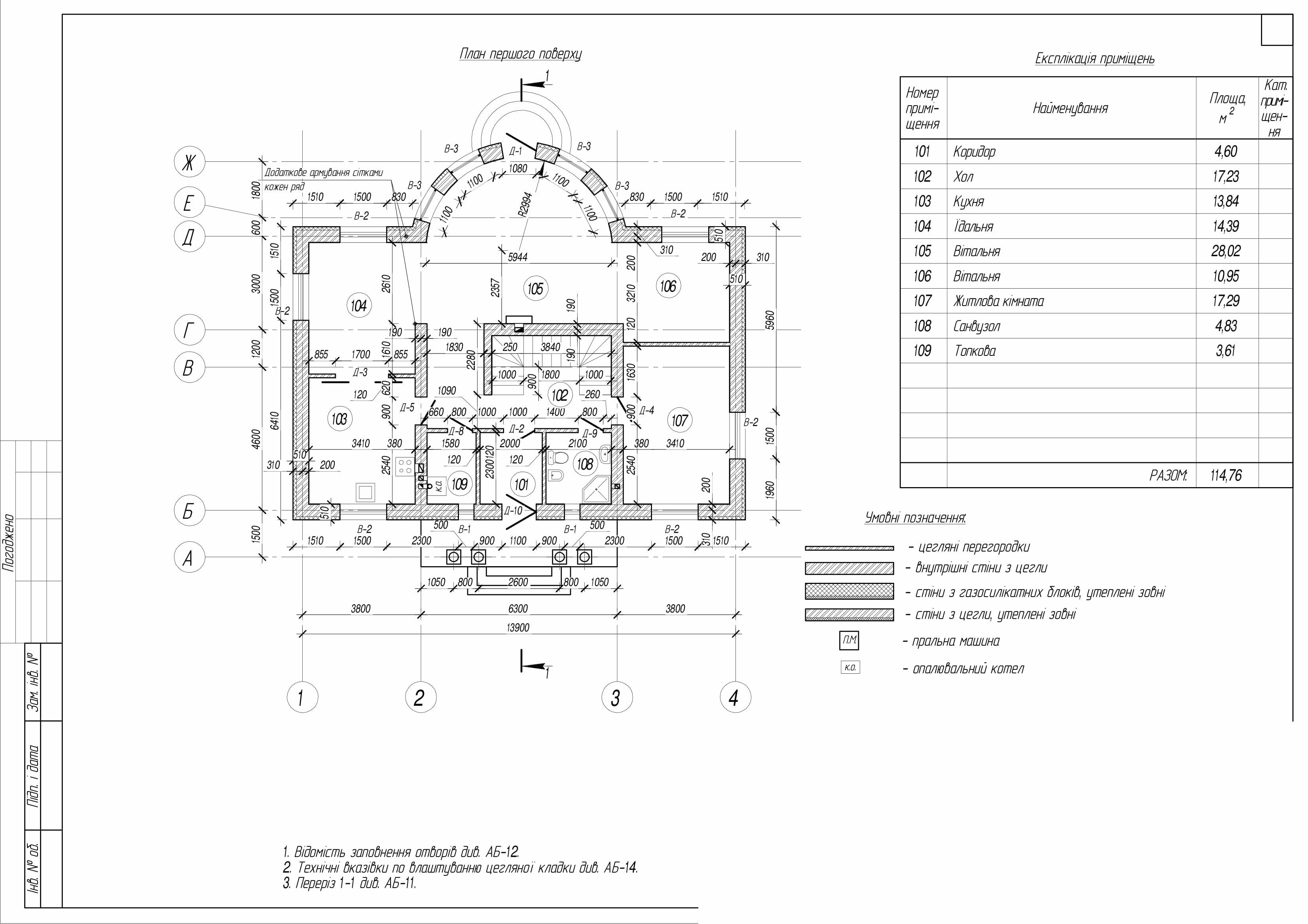

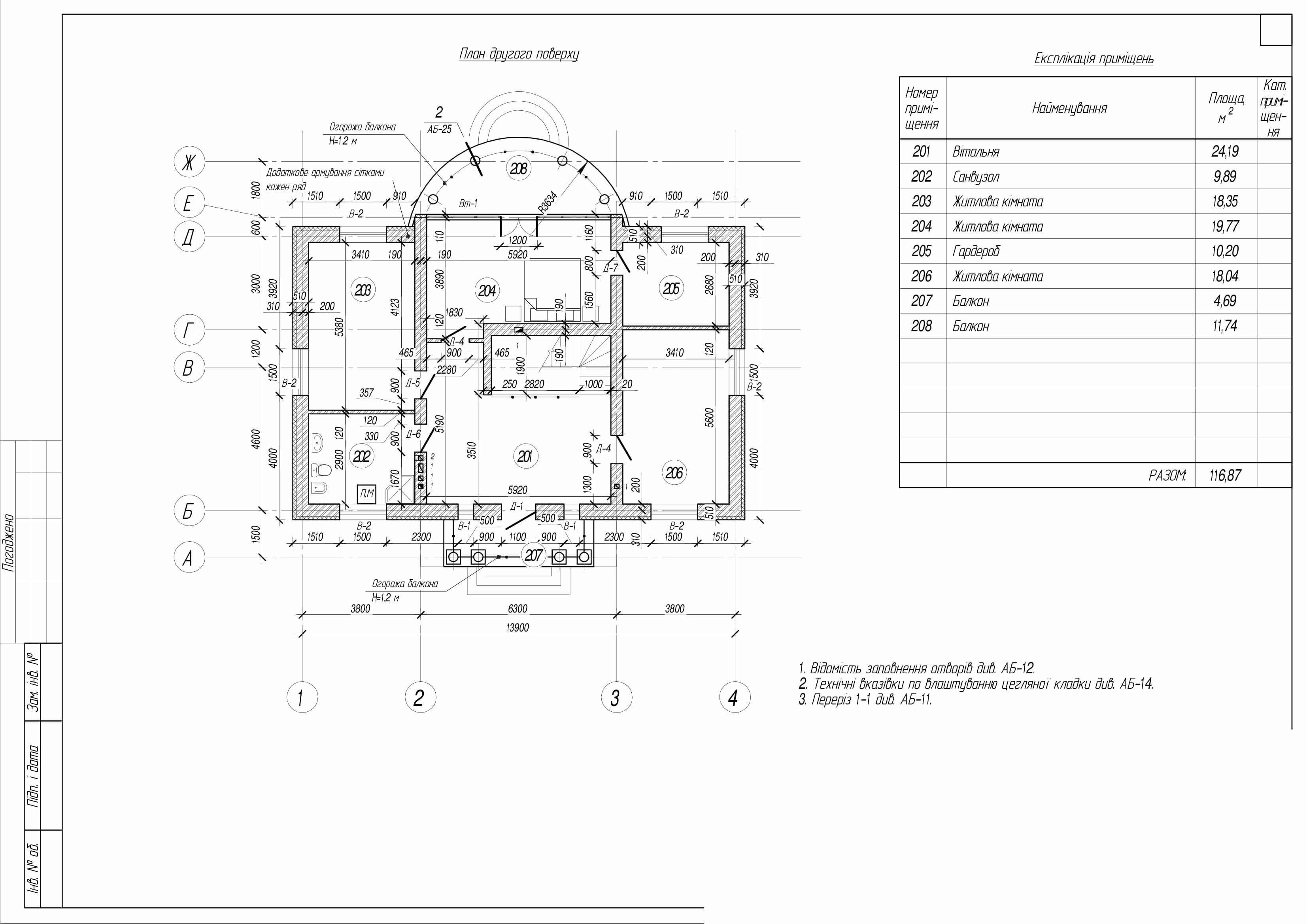

MAESTRO DNEPR Опубліковано: 8 червня Поділитись Опубліковано: 8 червня ...або осьо... Посилання на коментар Поділитися на інших сайтах More sharing options...

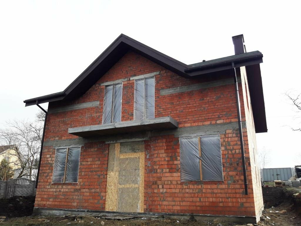

MAESTRO DNEPR Опубліковано: 8 червня Поділитись Опубліковано: 8 червня ...или вот... Посилання на коментар Поділитися на інших сайтах More sharing options...

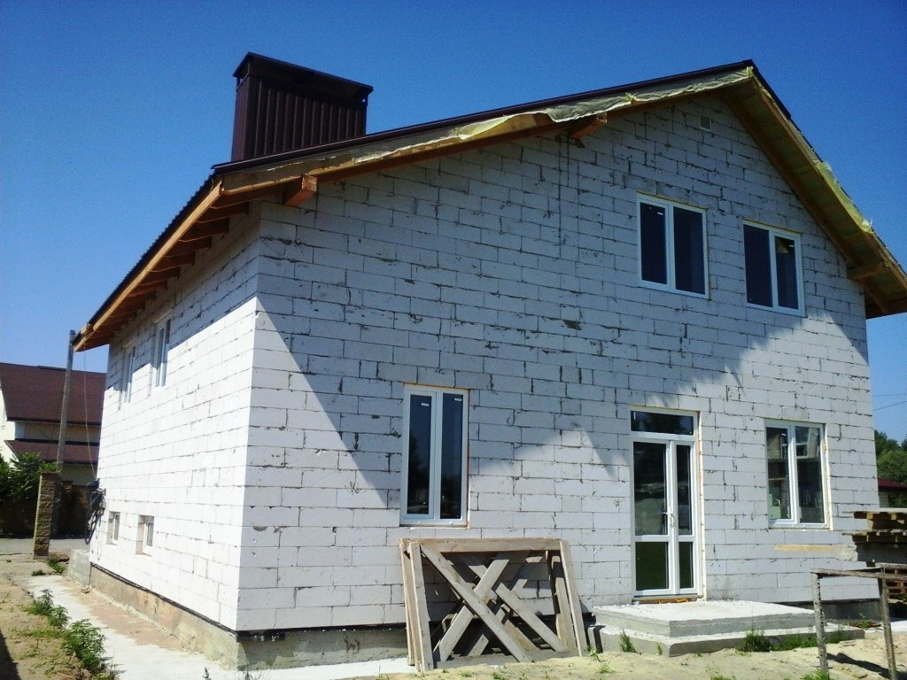

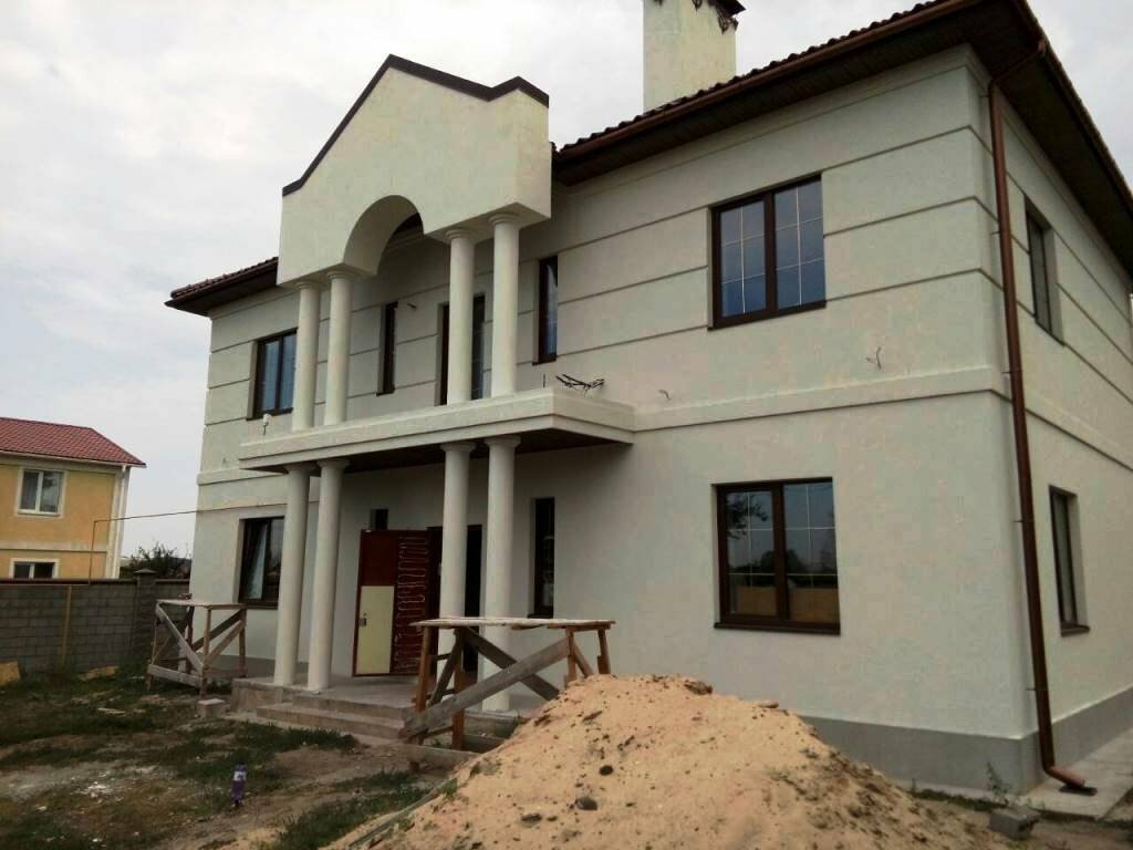

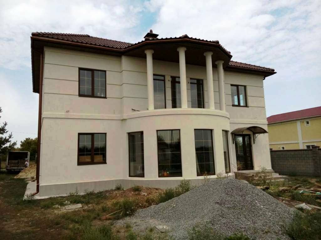

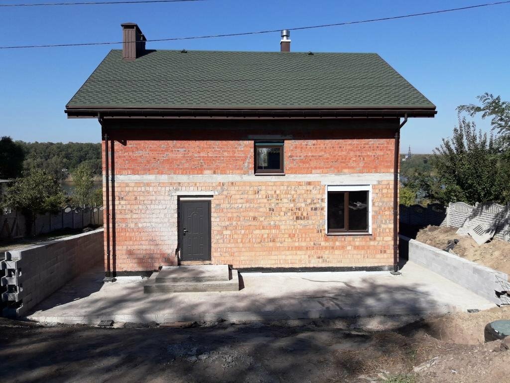

MAESTRO DNEPR Опубліковано: 8 червня Поділитись Опубліковано: 8 червня Визуализация в порядке очерёдности... Посилання на коментар Поділитися на інших сайтах More sharing options...
архітектор Опубліковано: 8 червня Поділитись Опубліковано: 8 червня 2 години тому, MAESTRO DNEPR сказав: Например вот... хіба це проєкти? Якісь уривки креслень в стилі 90-х, звісно, російською мовою, бо ж з рашки вкрадені. А автори - та до біса тих авторів. Чи треба будувати сьогодні в Україні, як вчора на московщині проєкти клепали? Якась хронічна меншовартість 1 4 Посилання на коментар Поділитися на інших сайтах More sharing options...
DimaF Опубліковано: 9 червня Поділитись Опубліковано: 9 червня 5 часов назад, архітектор сказал: як вчора на московщині проєкти клепали? Якась хронічна меншовартість А украинские или польские проекты какие то особенные?? Какая разница где, чей проект, если он подходит застройщику!? Посилання на коментар Поділитися на інших сайтах More sharing options...

Nikolay Cherednichenko Опубліковано: 9 червня Поділитись Опубліковано: 9 червня 8 часов назад, архітектор сказал: хіба це проєкти? Якісь уривки креслень в стилі 90-х, звісно, російською мовою, бо ж з рашки вкрадені. А автори - та до біса тих авторів. Чи треба будувати сьогодні в Україні, як вчора на московщині проєкти клепали? Якась хронічна меншовартість Альтернативи в студію! (під оплески публіки звісно)😁 Посилання на коментар Поділитися на інших сайтах More sharing options...

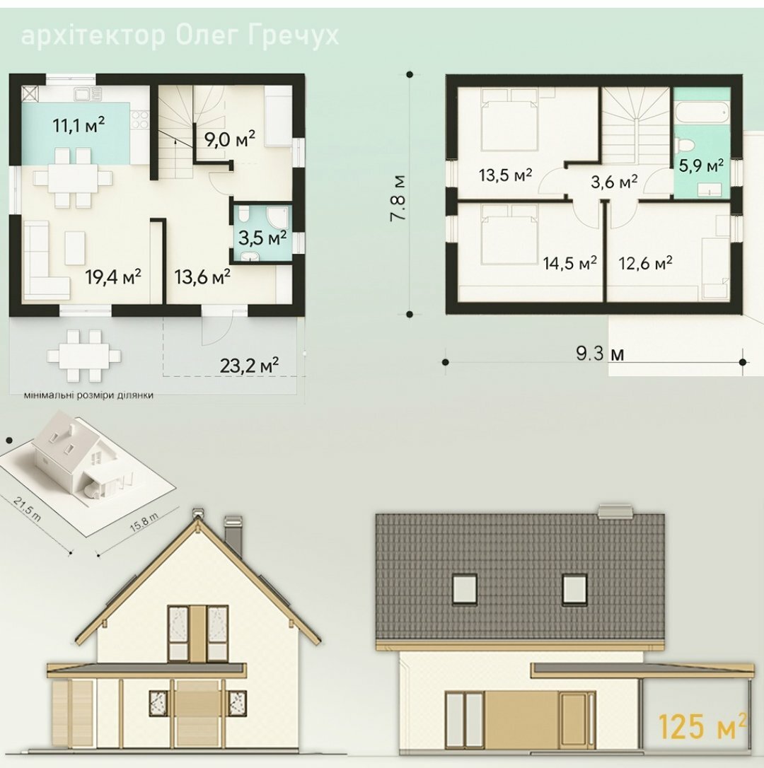

архітектор Опубліковано: 9 червня Поділитись Опубліковано: 9 червня З плюсів - майже квадратний в плані, без ламаних стін, балконів. Без криволінійних сходів перед будинком. Без внутрішніх несучих стін, можна робити будь-яке планування і змінювати площу кімнат залежно від потреб. Можна переносити сходи всередині будинку. Можна будувати двом будівельникам. Мінімальна кількість робочої сили. Є камін і хороше утеплення підлоги, фасаду і даху 3 1 Посилання на коментар Поділитися на інших сайтах More sharing options...
vadimv Опубліковано: 9 червня Поділитись Опубліковано: 9 червня (змінено) 18 хвилин тому, архітектор сказав: без ламаних стін, балконів. Без криволінійних сходів перед будинком Без заглиблення на вході, без якого багато хто просто не уявляє собі будинка ) Змінено 9 червня користувачем vadimv Посилання на коментар Поділитися на інших сайтах More sharing options...
DimaF Опубліковано: 9 червня Поділитись Опубліковано: 9 червня Дача скворечник из 90-х, не хватает еще подземного гаража.... 1 1 Посилання на коментар Поділитися на інших сайтах More sharing options...
Nikolay Cherednichenko Опубліковано: 9 червня Поділитись Опубліковано: 9 червня (змінено) 2 часа назад, архітектор сказал: З плюсів - майже квадратний в плані, без ламаних стін, балконів. Без криволінійних сходів перед будинком. Без внутрішніх несучих стін, можна робити будь-яке планування і змінювати площу кімнат залежно від потреб. Можна переносити сходи всередині будинку. Можна будувати двом будівельникам. Мінімальна кількість робочої сили. Є камін і хороше утеплення підлоги, фасаду і даху Але ж це не проект... Планувальне рішення + візуалізація і відео реалізації ... Змінено 9 червня користувачем Nikolay Cherednichenko Посилання на коментар Поділитися на інших сайтах More sharing options...
архітектор Опубліковано: 9 червня Поділитись Опубліковано: 9 червня 1 година тому, Nikolay Cherednichenko сказав: Але ж це не проект... Планувальне рішення + візуалізація і відео реалізації ... В чому питання? Ви вимагаєте викласти повний комплект робочої документації? Ескіз? Будівельний паспорт? 2 Посилання на коментар Поділитися на інших сайтах More sharing options...

ПГС-Проект Опубліковано: 11 червня Поділитись Опубліковано: 11 червня В 08.06.2026 в 21:38, MAESTRO DNEPR сказал: ...або осьо... Знайомі ескізи) 1 Посилання на коментар Поділитися на інших сайтах More sharing options...
