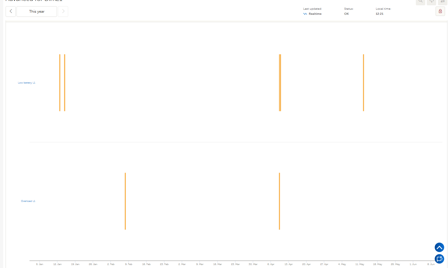

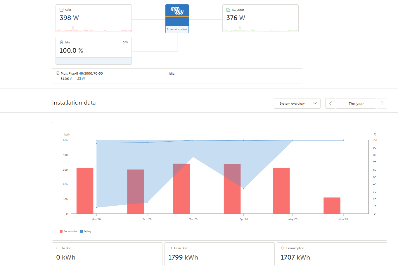

vovarpd Опубліковано: 12 червня Поділитись Опубліковано: 12 червня В коморі в квартирі віктрона поставити. Гул транса там з високою йомвірність взагалі чути не буде. Надійно і перевірено десятиліттями. та й не так щоб прям дуже дорого. Поставив і забув. Для квартири якщо під час блекауту трохи економити (тобто якщо працює духовка то вже пральну машинку не запускати чи електрочайник) то хватить і 48/3000 - ціна нового біля 25к з віддаленим моніторингом, маю і беу (2 роки в ідеалі) за 17к без моніторингу, но є можливість ще купити беу cerbo gx за 6000 грн (стан повністю робочий). Всі віктрони тягнуть перегруз +30% до 30хв. Ну і пік там х2 Вентиляція бажана, але хватить умовно отворів внизу дверей. Це ж не виробництво де воно в номіналі 24х7 працює, в квартирі навантаження не до порівняння. Шумить тільки на заряді розряді. Якщо навантаження лампочки, телевізор і холодильник то там вентилятори навіть включатися не будуть. Транзит 7квт, тобто без блекаутів воно не шумить вентиляторами і спокійно пропускає все що є в квартирі (там рідко коли більше 25А вхідний автомат). По вентиляторах тоже є можливість їх вимкнути взагалі на заряді, буде просто гудіти чуть, але струм заряду впаде десь до 10-16А залежно від умов по температурі навколо. Зараз коли нема блекаутів - я так і зробив, по нічному тарифу все за нічку заряжається без шуму вентиляторів. 1 Посилання на коментар Поділитися на інших сайтах More sharing options...
