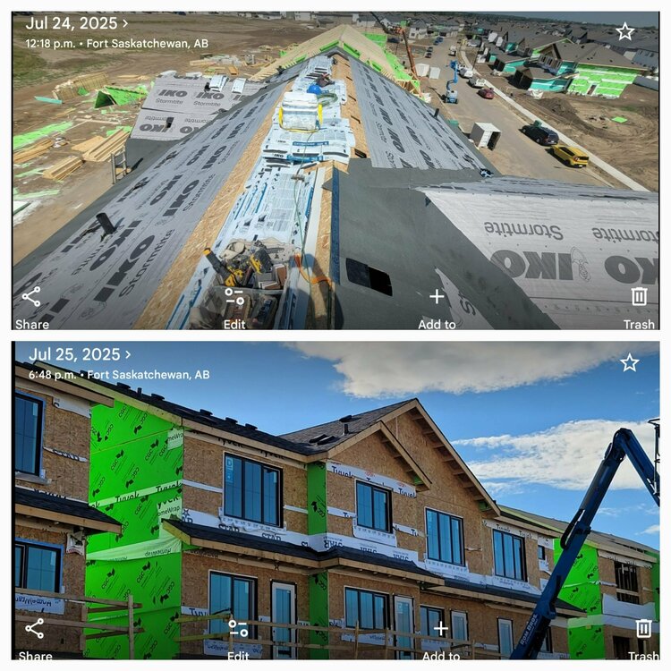

#roofinspector Опубліковано: 26 червня Поділитись Опубліковано: 26 червня 6 часов назад, lastandr сказал: Не треба тільки тут цього бахвальства ... Вас послухати, то виходить , що на один "великий" таунхаус у вас іде десь 3,5 днів?🙃 Не смешить народ... Вас послухати так ми ніби то працюємо без вихідних та відпочинку. Увага на дати вказані у лівих верхніх кутах. Перший день - приїжджаємо та дьємо підкладку. Другий день - ввечері дах готовий. Включно з примиканнями. Типова ситуація на більшості 4х юнітових таунхаусах за доброї погоди. Посилання на коментар Поділитися на інших сайтах More sharing options...

lastandr Опубліковано: 26 червня Поділитись Опубліковано: 26 червня 1 час назад, #roofinspector сказал: Перший день - приїжджаємо та дьємо підкладку. Другий день - ввечері дах готовий. Включно з примиканнями. А тоді кто ж і коли збірае саму стропилку? Чи ваша команда таке не робить узагалі ? Посилання на коментар Поділитися на інших сайтах More sharing options...
#roofinspector Опубліковано: 26 червня Поділитись Опубліковано: 26 червня 10 минут назад, lastandr сказал: А тоді кто ж і коли збірае саму стропилку? Чи ваша команда таке не робить узагалі ? Жодна команда руферів у сучасній північній Америці не роблять каркас. Дурних нема. Каркас та ОСП - цим займаються фреймери. Але ж каркас ніяк не впливає на проблемність кінцевих (як це було б вірно сказати) примикань (end wall flashing). Головне - руки на голова майстра 20250603_103931.mp4 Посилання на коментар Поділитися на інших сайтах More sharing options...
