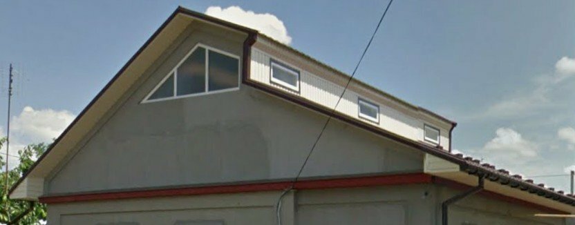

Tanya Vykhrystiuk Опубліковано: 22 червня Поділитись Опубліковано: 22 червня Доброго вечора форумчани! Прошу вашої поради можливо хтось будувався з таким дахом. Які плюси та мінуси ви помітили. Нам більше довподоби варінт Б проте не знаємо наскільки він може бути проблемним. Хотілось би почути ваші думки. Дякую Посилання на коментар Поділитися на інших сайтах More sharing options...
DimaF Опубліковано: 23 червня Поділитись Опубліковано: 23 червня 6 часов назад, Tanya Vykhrystiuk сказал: варіант Б Это что то из 90-х, там еще окна делали для чердака, который сто лет в таком виде не нужен. Посилання на коментар Поділитися на інших сайтах More sharing options...
vadimv Опубліковано: 23 червня Поділитись Опубліковано: 23 червня 6 годин тому, Tanya Vykhrystiuk сказав: Нам більше довподоби варінт Б проте не знаємо наскільки він може бути проблемним. Хотілось би почути ваші думки. Проблеми: 1) Сильний вітер з правого боку може підняти і зірвати дах. 2) На місці стику правої частини даху і центральної стіни буде протікання. 3) Взимку там лежатиме сугроб снігу. 4) Збільшується площа лівої частини даху - збільшуються витрати на матеріали і роботу. 5) Різні кути нахилу ліворуч і праворуч виглядають так собі. 2 Посилання на коментар Поділитися на інших сайтах More sharing options...
Maryan_bhfz Опубліковано: 23 червня Поділитись Опубліковано: 23 червня Варіант "Б" може мати сенс при збігу двох факторів, 1 є центральна стіна, між двома половинами будинку, бо вона в такому випадку необхідна. 2 є необхідність ліву частину будинку зробити вищою (організувати там житлові кімнати наприклад), тоді обидві частини даху можуть мати однакові кути нахилу, але бути на різних рівнях. Або ще третій варіант, що будинок на схилі і ліва і права його частини зміщені повністю одна відносно другої в вертикальній площині на пів поверху, наприклад. Тобто в якихось "особливих" випадках це може бути і раціональним рішенням, але в загальному, при будівництві на рівній ділянці напевне так робити не варто 1 Посилання на коментар Поділитися на інших сайтах More sharing options...
normal Опубліковано: 23 червня Поділитись Опубліковано: 23 червня 2 години тому, vadimv сказав: 1) Сильний вітер з правого боку може підняти і зірвати дах Не аргумент, так само і з боку фронтону може зірвати, може в 1 варіанті навіть там вища парусність 2 години тому, vadimv сказав: 2) На місці стику правої частини даху і центральної стіни буде протікання Теж виключено при правильному монтажі (можна вставити планку в пропил на стіні, або закрити планку облицюванням) 2 години тому, vadimv сказав: 3) Взимку там лежатиме сугроб снігу Як і на терасі чи навісі для авто біля будинку 2 години тому, vadimv сказав: 4) Збільшується площа лівої частини даху - збільшуються витрати на матеріали і роботу За рахунок центральної стіни тут два односкатних дахи, що сильно спрощує конструкцію, немає конька, затяжок, можна зробити навіть самому без ферм 2 години тому, vadimv сказав: 5) Різні кути нахилу ліворуч і праворуч виглядають так собі До цього швидко можна звикнути, а на думку інших можна наплювати, або може бути навпаки вже модною фішкою Посилання на коментар Поділитися на інших сайтах More sharing options...
vadimv Опубліковано: 23 червня Поділитись Опубліковано: 23 червня (змінено) 3 години тому, normal сказав: Не аргумент, так само і з боку фронтону може зірвати З боку фронтону дах розташований горизонтально, а не під кутом атаки крила літака. 3 години тому, normal сказав: Теж виключено при правильному монтажі (можна вставити планку в пропил на стіні, або закрити планку облицюванням) Навіщо так заморочуватися, якщо можна не заморочуватися. 3 години тому, normal сказав: Як і на терасі чи навісі для авто біля будинку Тому навіс краще робити під суцільним дахом. 3 години тому, normal сказав: За рахунок центральної стіни тут два односкатних дахи, що сильно спрощує конструкцію, немає конька, затяжок, можна зробити навіть самому без ферм Все те саме (разом з центральною стіною) може бути і у першому варіанті, а коньок тільки робить конструкцію простішою і надійнішою. 3 години тому, normal сказав: До цього швидко можна звикнути, а на думку інших можна наплювати, або може бути навпаки вже модною фішкою Якщо тільки самому не почне з часом муляти око. Бо "модні фішки" з 90-х - то одне, а вічна класика - трохи інше. Доречі, пункт 6 - через це варіант "А" буде легше продати. Змінено 23 червня користувачем vadimv Посилання на коментар Поділитися на інших сайтах More sharing options...

BugS Опубліковано: 23 червня Поділитись Опубліковано: 23 червня 16 годин тому, Tanya Vykhrystiuk сказав: Прошу вашої поради можливо хтось будувався з таким дахом. Які плюси та мінуси ви помітили. Нам більше довподоби варінт Б проте не знаємо наскільки він може бути проблемним. Хотілось би почути ваші думки. Коли бачив такі дахи, завжди задавався питанням, навіщо воно так зроблене. Для себе зрозумів, що так роблять, коли внутрішня несуча стіна не симетрична відносно зовнішніх стін і треба зробити однакові кути нахилу для обох скатів. Тобто, це вимушене рішення. 2 Посилання на коментар Поділитися на інших сайтах More sharing options...
Tanya Vykhrystiuk Опубліковано: 25 червня Автор Поділитись Опубліковано: 25 червня (змінено) Доброго дня. Підкажіть будь ласка а цей дах разується як двохскатний чи 2 односкатних? Подабається рублена форма чи може це бути компромісом і які можуть бути проблеми? Змінено 25 червня користувачем Tanya Vykhrystiuk Посилання на коментар Поділитися на інших сайтах More sharing options...
vadimv Опубліковано: 25 червня Поділитись Опубліковано: 25 червня 37 хвилин тому, Tanya Vykhrystiuk сказав: Подабається рублена форма чи може це бути компромісом і які можуть бути проблеми? Проблеми ті жа самі, що й раніще перелічні. Навіщо вони вам? Схема з класичним коньком - вона ж більш надійна і безпроблемна. Посилання на коментар Поділитися на інших сайтах More sharing options...

#roofinspector Опубліковано: 25 червня Поділитись Опубліковано: 25 червня В 22.06.2026 в 22:19, vadimv сказал: Проблеми: 1) Сильний вітер з правого боку може підняти і зірвати дах. 2) На місці стику правої частини даху і центральної стіни буде протікання. 3) Взимку там лежатиме сугроб снігу. 4) Збільшується площа лівої частини даху - збільшуються витрати на матеріали і роботу. 5) Різні кути нахилу ліворуч і праворуч виглядають так собі. 1) будь-який дах що пагано закріплений може підірвати вітром. Форма від цього не захистить 2) якщо пагано зробити примикання (або будь-який інший елемент) то є ризик затікання. Але присутність примикання як такого не є гарантією протікання. 3) не факт але припустимо. І що з того? 4) наскільки? У порівнянні з усією вартістю це який відсоток? 5) диспутабельно. Питання смаку господаря Посилання на коментар Поділитися на інших сайтах More sharing options...
#roofinspector Опубліковано: 25 червня Поділитись Опубліковано: 25 червня В 22.06.2026 в 15:32, Tanya Vykhrystiuk сказал: Доброго вечора форумчани! Прошу вашої поради можливо хтось будувався з таким дахом. Які плюси та мінуси ви помітили. Нам більше довподоби варінт Б проте не знаємо наскільки він може бути проблемним. Хотілось би почути ваші думки. Дякую Обидва варіанти норм, якщо зробити все правильно. Обирайте спираючись на свій особистий архітектурний смак. Посилання на коментар Поділитися на інших сайтах More sharing options...
#roofinspector Опубліковано: 25 червня Поділитись Опубліковано: 25 червня 1 час назад, Tanya Vykhrystiuk сказал: Доброго дня. Підкажіть будь ласка а цей дах разується як двохскатний чи 2 односкатних? Формально це два окремих скати. Але яка різниця у назві, якщо вам подобається? Посилання на коментар Поділитися на інших сайтах More sharing options...
Tanya Vykhrystiuk Опубліковано: 25 червня Автор Поділитись Опубліковано: 25 червня а можна зробити типу двохскатний за конструкцією але додати візуально так щоб вигляд мав ніби ламаний тобто одна із сторін щоб була довша? Посилання на коментар Поділитися на інших сайтах More sharing options...
Drosselbeere Опубліковано: 25 червня Поділитись Опубліковано: 25 червня 1 година тому, Tanya Vykhrystiuk сказав: а можна зробити типу двохскатний за конструкцією але додати візуально так щоб вигляд мав ніби ламаний тобто одна із сторін щоб була довша? так виж самі і запропонували це рішення на прикладі вищє 3 години тому, Tanya Vykhrystiuk сказав: Подабається рублена форма чи може це бути компромісом і які можуть бути проблеми? Посилання на коментар Поділитися на інших сайтах More sharing options...
