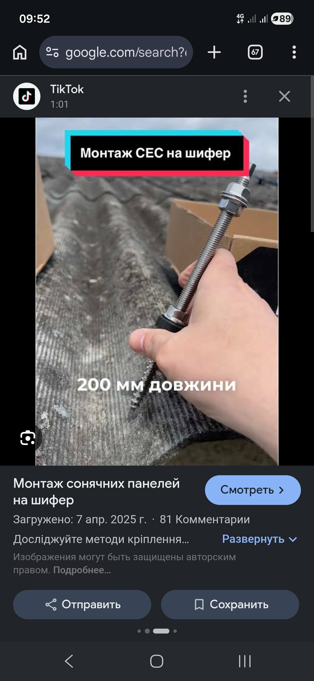

Olesa Опубліковано: 28 червня Автор Поділитись Опубліковано: 28 червня Спасибо всем за ответы. Да, шиферная крыша — это крыша пристройки. Она почти плоская. Перепад высоты составляет около 10 см на длине примерно 3 метра. Теперь я поняла, что в балластной системе главное — это вес балласта. Для себя сделала вывод, что для двух солнечных панелей понадобится довольно большой вес, примерно 150 кг или даже больше, чтобы конструкция уверенно выдерживала сильные порывы ветра. Конечно, окончательный вес нужно определять расчётом с учётом самой конструкции. @roofinspector, подскажите, пожалуйста, ваше мнение ещё по одному вопросу. Как вы относитесь к креплению солнечных панелей на шпильки через шифер, как это часто делают? Шпилька проходит через верхнюю волну шифера, отверстие уплотняется резиновой прокладкой и прижимается гайкой. Насколько такое решение долговечно? Может ли такое крепление без проблем прослужить 20–30 лет, или со временем появляются протечки, трещины в шифере или другие проблемы? Посилання на коментар Поділитися на інших сайтах More sharing options...
#roofinspector Опубліковано: 28 червня Поділитись Опубліковано: 28 червня 2 часа назад, Olesa сказал: Как вы относитесь к креплению солнечных панелей на шпильки через шифер Как к экспериментальному DIY решению. Ни разу не видел подобного 1 Посилання на коментар Поділитися на інших сайтах More sharing options...
#roofinspector Опубліковано: 28 червня Поділитись Опубліковано: 28 червня 2 часа назад, Olesa сказал: Шпилька проходит через верхнюю волну шифера, отверстие уплотняется резиновой прокладкой и прижимается гайкой. Во-первых крепление должно идти на стропилину. Не всегда верх волны совпадает с ней. Во-вторых, это будет довольно подвижная конструкция и по-любому шпилька раздолбает отверстие. Да и прижимать что-то к асбесто-цементным солнистым листам, которые сами по себе немного "дышат" в размерах - дело бесперспективное. Посилання на коментар Поділитися на інших сайтах More sharing options...
#roofinspector Опубліковано: 28 червня Поділитись Опубліковано: 28 червня 2 часа назад, Olesa сказал: Насколько такое решение долговечно? Может ли такое крепление без проблем прослужить 20–30 лет, или со временем появляются протечки, трещины в шифере или другие проблемы? Это всё экспериментальным самоделка. Только автор и исполнитель этого решения может сказать постфактум о его долговечности и эффективности. Я предполагаю про проблемы начнутся буквально с первого сезона. Даже если ничего не треснет то на таком чрезвычайно малом уклоне панели сделают барьер для снега, который соберётся в сугробы и нещадно потечёт в щели между шифером а не вниз, как бы вам хотелось Посилання на коментар Поділитися на інших сайтах More sharing options...
ЯД Опубліковано: 28 червня Поділитись Опубліковано: 28 червня 2 години тому, Olesa сказав: Как вы относитесь к креплению солнечных панелей на шпильки через шифер, как это часто делают? В Канаде думаю такого нет, а у нас это стандартный вариант на шифер. 1 Посилання на коментар Поділитися на інших сайтах More sharing options...
Olesa Опубліковано: 29 червня Автор Поділитись Опубліковано: 29 червня А если крепить шпильки не через верхнюю, а через нижнюю волну шифера? Использовать специальные резиновые уплотнители, кровельный герметик, полиуретановый герметик или жидкий анкер для герметизации отверстия. При этом шпильки устанавливать не только в стропила. У меня крыша выполнена по сплошной шалёвке. Между досками практически нет зазоров, так как необрезная доска уложена стык в стык. Поэтому мне не нужно обязательно попадать именно в стропила. Например, расположить шпильки через каждые 50 см, а если потребуется — даже через 25 см, то есть через две волны шифера. В таком случае нагрузка распределится между большим количеством точек крепления. Посилання на коментар Поділитися на інших сайтах More sharing options...

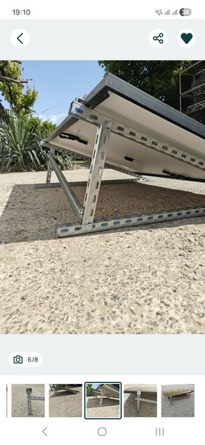

Olesa Опубліковано: 29 червня Автор Поділитись Опубліковано: 29 червня Хорошо, тогда давайте рассмотрим ещё один вариант крепления. Он получится дороже, но, возможно, окажется более надёжным. Вдоль волны шифера укладывается солнечный профиль. Он перфорированный, поэтому в его отверстия можно установить шпильки, проходящие через кровлю. Сверху профиль прижимается металлической пластиной и гайкой. В результате шифер оказывается зажат между солнечным профилем сверху и пластиной с гайкой снизу. Получается достаточно жёсткое крепление, которое, как мне кажется, практически исключает шатание конструкции влево, вправо, вверх и вниз. Единственный вопрос, который пока для меня остаётся открытым, — каким образом в этом узле лучше организовать герметизацию, чтобы исключить протечки. Далее на эту же шпильку можно накрутить опорную гайку. На неё уже устанавливается второй солнечный профиль, который располагается поперёк волн шифера, как это обычно делают. Высоту этого профиля над шифером можно регулировать опорной гайкой, после чего на нём закрепляются солнечные панели. Конструкция получится дороже, зато, возможно, окажется значительно надёжнее. Посилання на коментар Поділитися на інших сайтах More sharing options...

ЯД Опубліковано: 29 червня Поділитись Опубліковано: 29 червня 3 години тому, Olesa сказав: если крепить шпильки не через верхнюю, а через нижнюю волну шифера? Так у вас будет течь с каждого отверстия и вы ничего не сможете сделать. Шифер - только верхняя волна. Так же как гвоздь. И точно так же, как и гвозди, винты креплений идут в стропило, и они не прижимают шифер и не переносят на него вес панелей или крепежа. Резинка просто закрыть отверстие ( его обычно сверлят в потом через него винт креплений) 3 Посилання на коментар Поділитися на інших сайтах More sharing options...

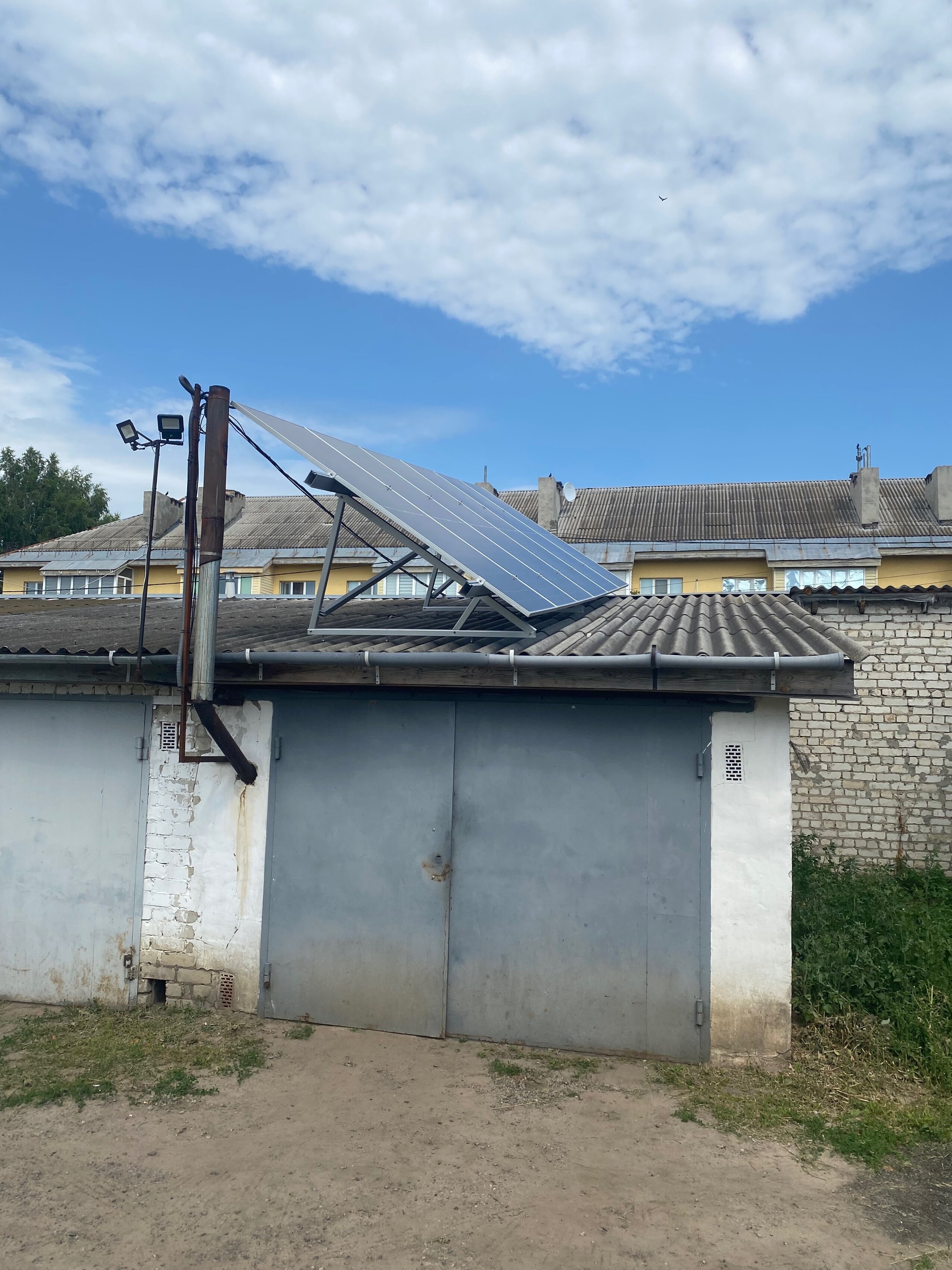

ozor Опубліковано: 29 червня Поділитись Опубліковано: 29 червня Не знаю, чим це може вам допомогти, і чи правильно це, сусід втулив це на односкатний шиферний дах гаража. 1 1 Посилання на коментар Поділитися на інших сайтах More sharing options...
#roofinspector Опубліковано: 29 червня Поділитись Опубліковано: 29 червня 7 часов назад, Olesa сказал: Поэтому мне не нужно обязательно попадать именно в стропила. Шалёвка от самонарезных кронштейнов (что на вашем фото) потрескается и держаться они будут почти никак. К тому же обрешётка подвижная и в целом это позитивно не скажется на системе. В качестве исключения иногда можно опереться на обрешётку но только в качестве дополнения к основному креплению в стропила Посилання на коментар Поділитися на інших сайтах More sharing options...
SantehnikPPR100 Опубліковано: 29 червня Поділитись Опубліковано: 29 червня Под обрешетку можно вторую доску или брусок прикрутить изнутри, это если есть доступ.Стоят так уже почти год без проблем. Все четыре на одну панель в обрешетке. И мало кто попадает всеми шпильками в стропила да это и невозможно. Все прекрасно держится и без усиления. Сверлить нужно под шпильку и ничего не лопнет. 1 Посилання на коментар Поділитися на інших сайтах More sharing options...
ozor Опубліковано: 29 червня Поділитись Опубліковано: 29 червня На моїй фотці панелі трохи вигнуті по нижньому краю, бо витримали ударну хвилю рсзв в метрах 500-700. Дах ніби не тече. Спитаю при нагоді. Посилання на коментар Поділитися на інших сайтах More sharing options...
