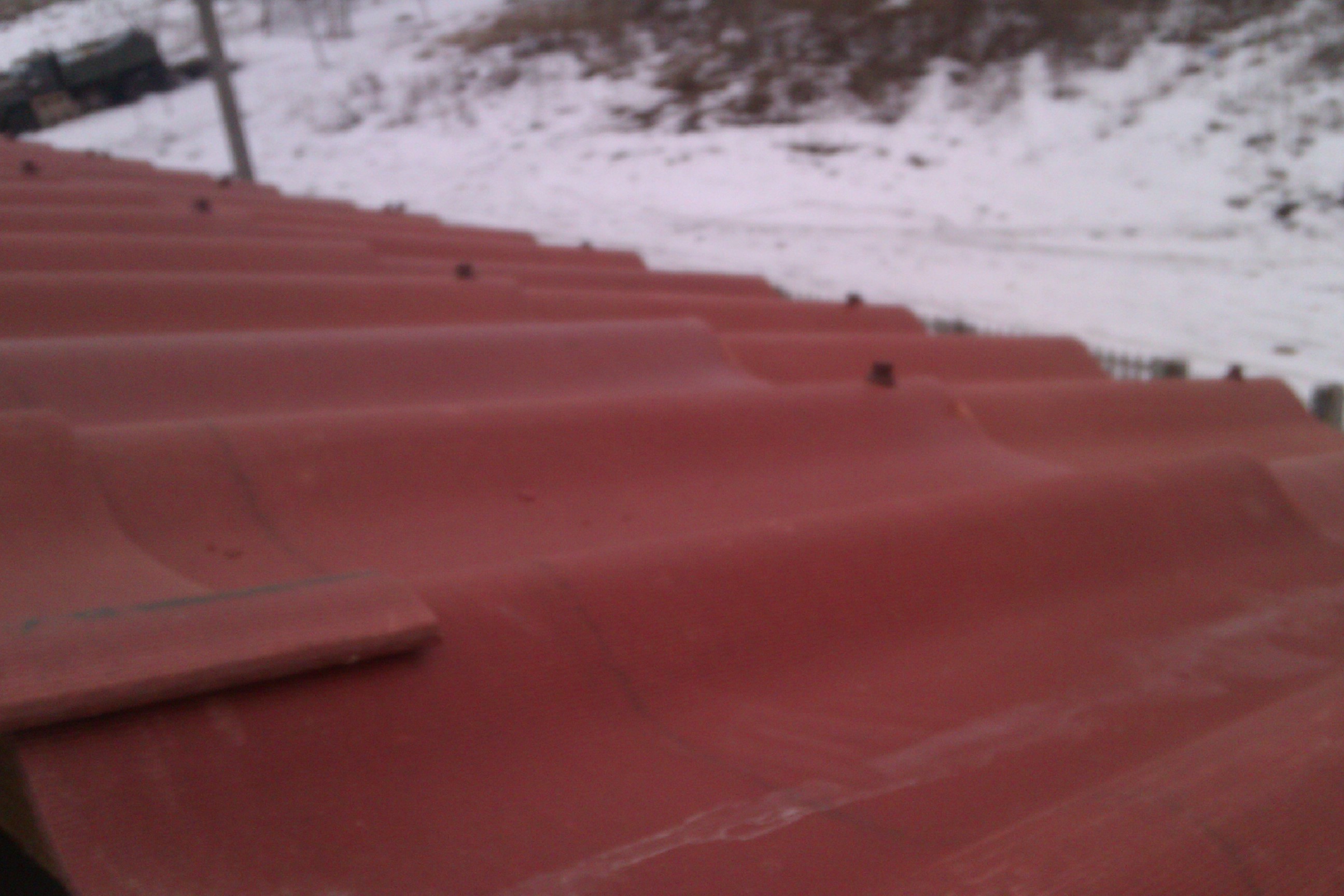

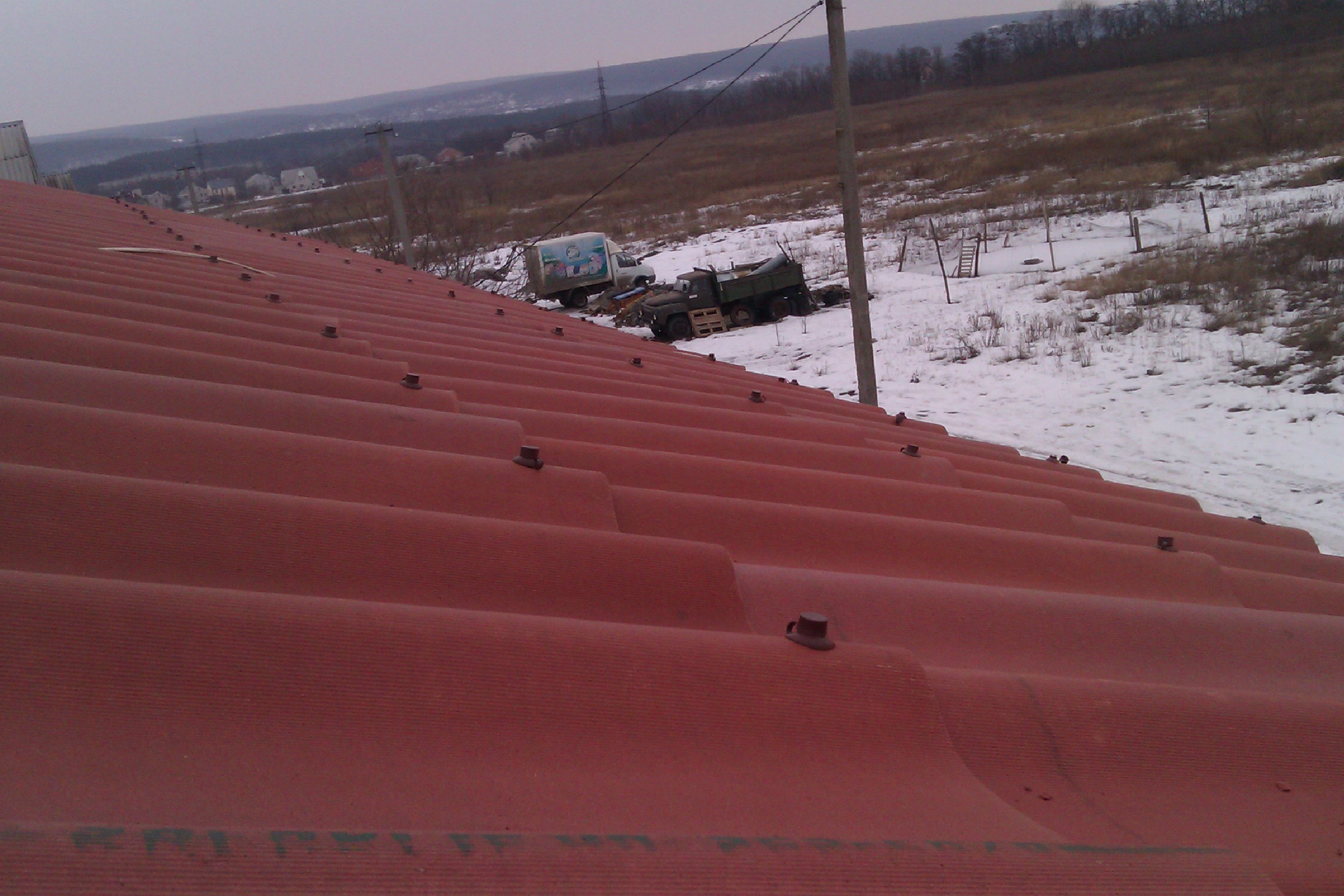

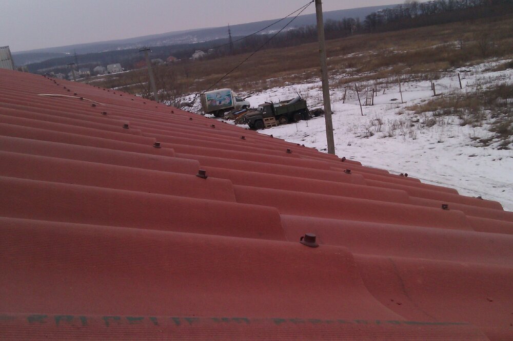

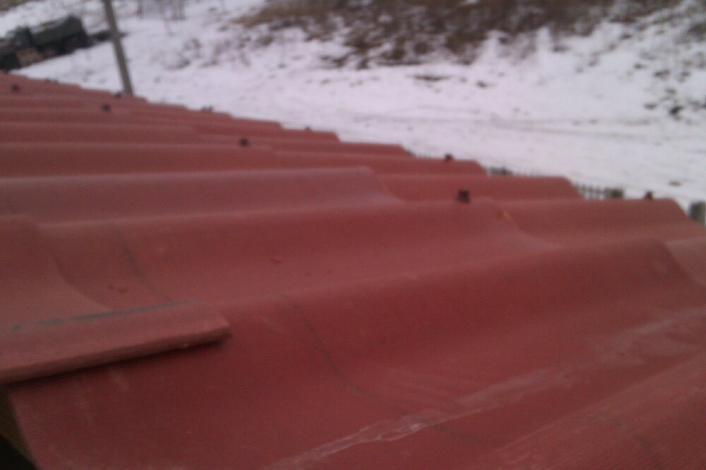

Togo Опубліковано: 11 вересня 2012 Поділитись Опубліковано: 11 вересня 2012 А мы швы делали в разбежку, в шахматном порядке, и не подрезали шифер на углах. А кріпили яким чином? Можна фото? Посилання на коментар Поділитися на інших сайтах More sharing options...

Маниша Опубліковано: 17 вересня 2012 Поділитись Опубліковано: 17 вересня 2012 А кріпили яким чином? Можна фото? Крепили Вашими длинными шурупами с резиновыми крышечками, каждую вторую волну. 1 Посилання на коментар Поділитися на інших сайтах More sharing options...

Mentor Опубліковано: 17 вересня 2012 Поділитись Опубліковано: 17 вересня 2012 Крепили Вашими длинными шурупами с резиновыми крышечками, каждую вторую волну. Перебор....но то таке.... Добавлено через 30 секунд Так он, наверно, лучше просто крашенного Осмелюсь утверждать, что ...нет Посилання на коментар Поділитися на інших сайтах More sharing options...
