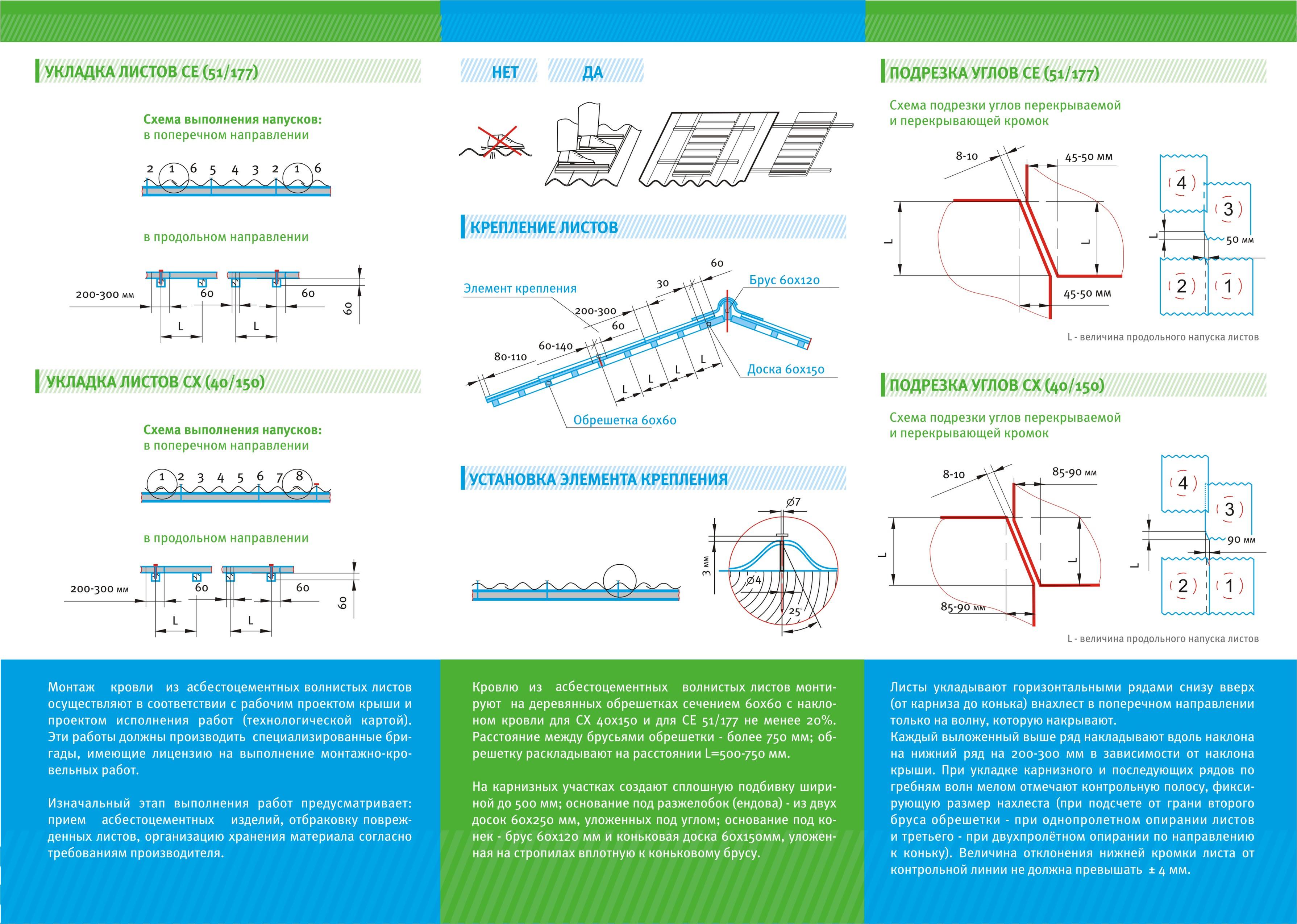

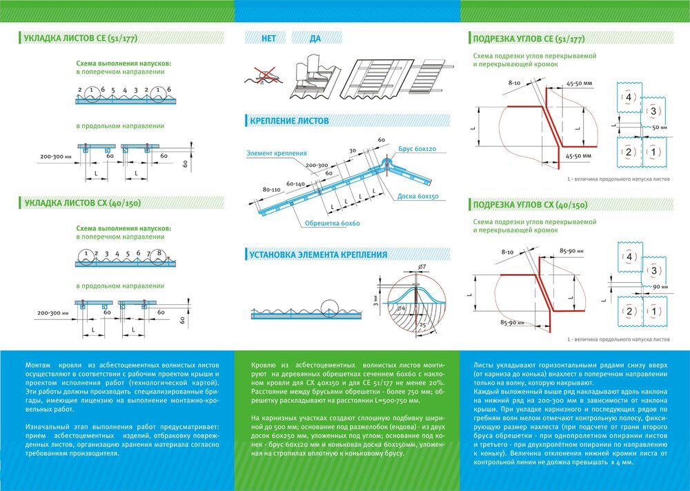

тут и нахлест листов учесть нужно. Если угол уклона меньше 25 гр - нахлест будет около 25 см!! Вот и считайте...с учетом того, что расстояние между обрешетинами не может быть больше 750мм. ИМХО метровый шифер неудобен для скатов, с малым углом. Ложить его на две обрешетины стремно, на 3- перерасход дерева. (фигня конечно, но...) Короткий(новый типоразмер) намного лучше выглядит на крыше, ложится очень технологично - на две обрешетины, но....из-за нахлестов теряется его эффективная площадь (прилично так - почти на треть...) да и кол-во метизов растет в разы.....Так что исходя из скромного бюджета, малого наклона (а значит большего нахлеста) для себя выбрал стандартный размер в 1.75м. Все ИМХО...
В моем варианте прочитывал и короткий и длинный разницы в цене 50 гр в пользу длинного.нахлест 10см.
Насчет 25 см - это загон)
Ну вот тогда можете смело писать на завод, чтобы поправили инструкцию по монтажу, а заодно и несколько справочников по кровельным работам поправьте...
Есть два примера в крышей меньше 20 градусов с нахлестом всего 10 см :) Ни одной протечки или задувки снега. Правда это на сараях, их не жалко :)

Ну зачем так уничижительно? Это инструкция Ивано-Франковского шиферного....кто-то может сказать, что у них "не правильная" инструкция или плохой шифер? Есть еще много источников по шиферу: альбом техн. решений, справочники. В одним из них (Савельев) сейчас глянул- при угле ската меньше 30 гр - нахлест 150 мм..., так что..., учитывая то , что отверстия под крепеж должны располагаться не мене, чем в 60 мм от края листа - нахлест меньше 10 см не сделаешь (при здравом уме...) Если же кто делает мансарду , накрытую шифером, с углом меньше 25гр, то нахлест в 20-25 см мне не кажется избыточным.

Так вимагають Будівельні норми, а по досвіду менше ніж 12-15см робити не варто, при цьому 15см виробники в рекламаціях ще пропускають, менше - ні.
