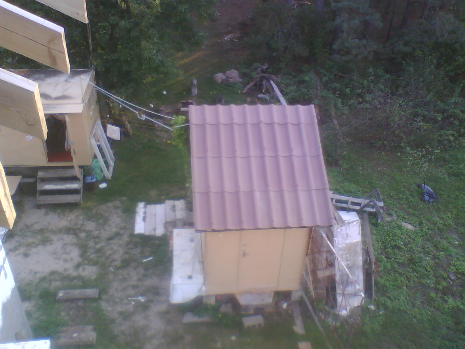

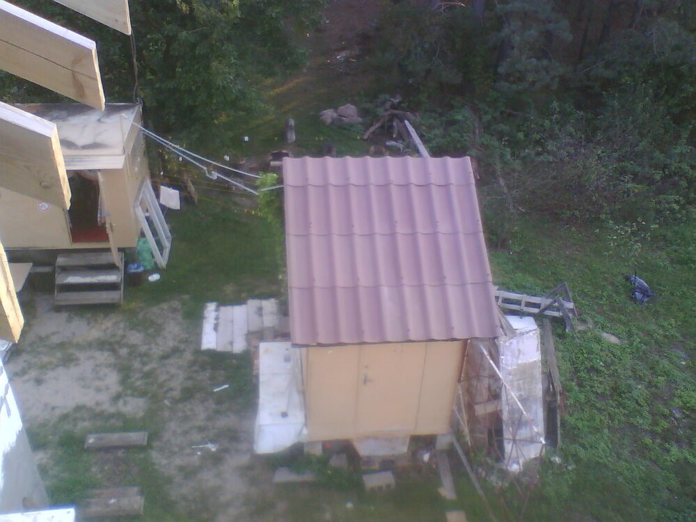

Кстати в прошлые выходные провел генеральную репетицию по укладке шифера. Чтобы не накосячить на большой крыше, накрыл пока подсобное помещение (вагончик для инструментов). Я его все равно оставляю... Так чтобы были накрыты одинаково с основным зданием.
Вроде бы получилось. По ходу вылезли некоторые вопросы. Ну вроде все разрулил.
Пару листов подпилил немного больше - если сблизи присмотреться можно увидеть подрезку.
По краям пришлось подложить дополнительную контробрешетку, иначе крайние гребни как бы висели в воздухе. (на втором фото поверх поперечных брусков).
Ну и что, что висели б? Вы ветровую доску не будете подбивать? На нее край и оперся б.
Мы свою репетицию на таком шифере проводили уже на крыше))))
Подшивать буду. Но наверняка, я или кто-нибудь из напарников перегнется через край (поднять на веревке что - нибудь, или еще зачем-либо) и обопрется на крайний гребень. Вот тут и думай - гадай - а не отломится ли гребень на весу? Перестраховался в общем. :unknown:

Целые, 15 см нахлеста (угол крыши ~30)
Ложили не бруски, а доски (150*25) - три штуки на шиферину.
Углы подрезали на месте - ложили шиферину на свое место, сверлили дырки, слегка забивали гвозди, затем через две шиферины срезали углы (верхнюю и под ней), добивали гвозди. Изначально не забивали полностью, так срезанный уголок нижней шиферины винимался только при приподнятой верхней.
И совет - ни в коем случае не опирайтесь на край шиферины на крыши - мы так две шиферины сломали. Край, конечно, слегка пружинит, но попы у нас тяжелые :)
Не верно. Крайний ряд шифера должен ложиться с опирания на первую волну, выступающая часть, в таком случае образовывает естесственный карниз, который в дальнейшем частично закрывается лобовой доской (или ее аналогом). Не смертельно, но не правильно. На доме так делать не советую...
Это тоже не совсем комильфо. Доску прибить, но не опирать на нее лист шифера. Должен быть люфт.
