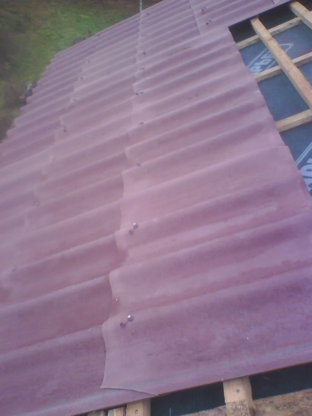

Вопрос к ТОГО и Крышнику: приемлемо ли такое количество, расположение шурупов на шифере Эко Дах. Шифер 1000х1130, ската в 30град., обрешетка 50х50. Шурупы комплектации ТОГО, подрезанные до 100мм. Мои кровельщики говорят что так достаточно и даже есть запас прочности.
Шурупы потпускайте. Шляпка колпачков не должна быть расплющеной. Должен быть как раз этот зазор (сантиметр) который и обеспечивает шляпка под шуруп. У меня как раз по этой причине пару листов треснуло через пару лет в жаркую погоду.

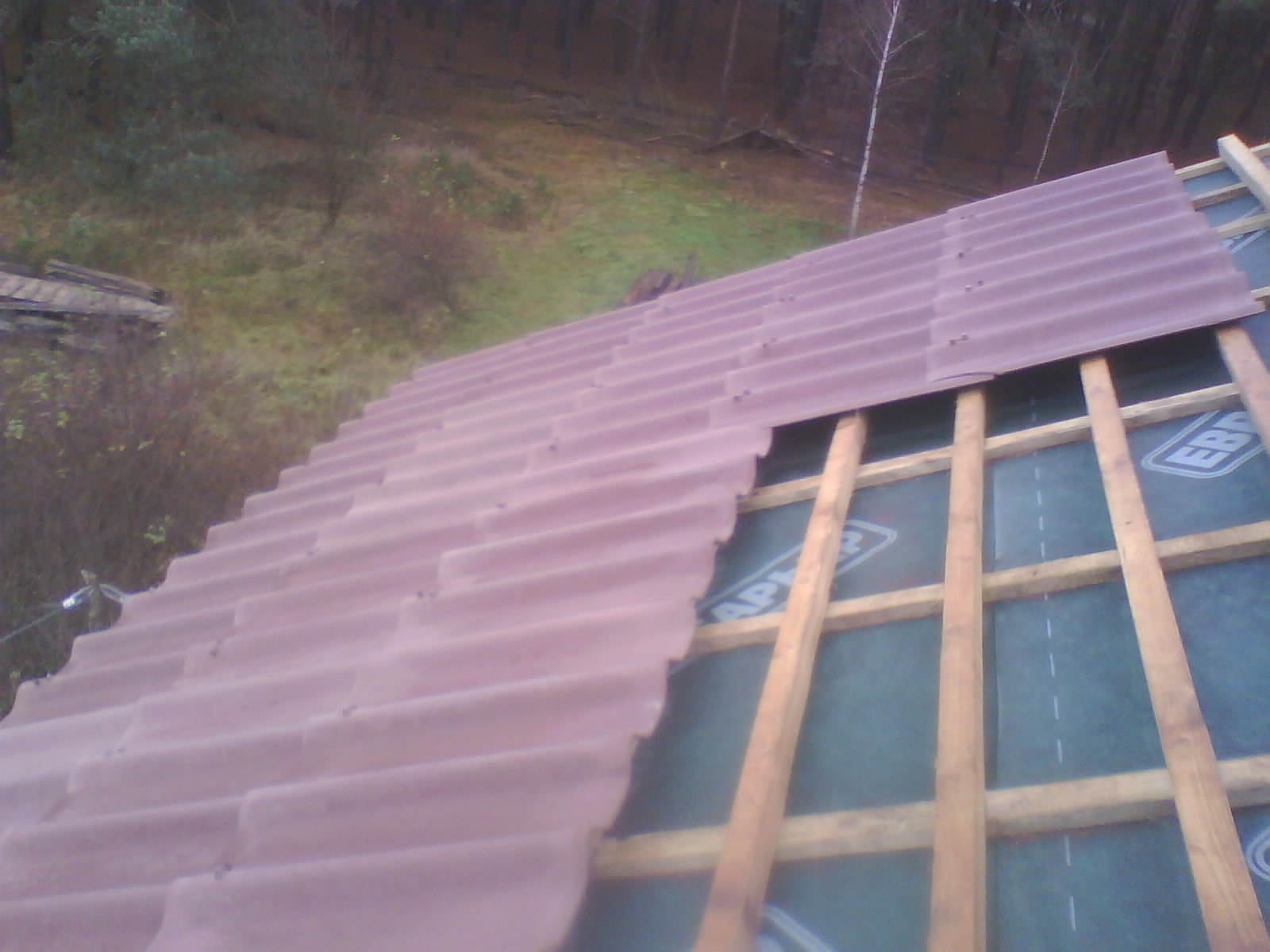

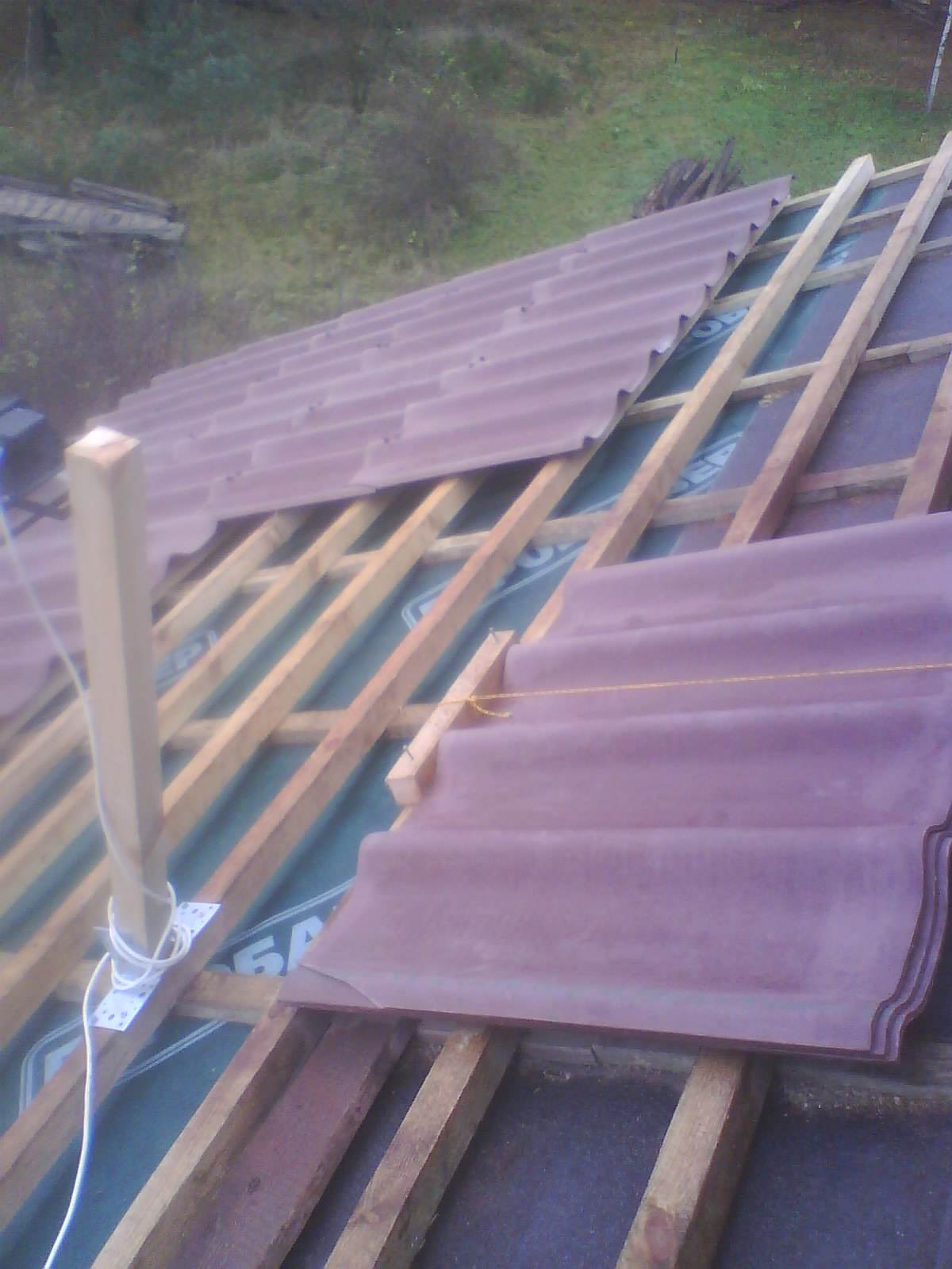

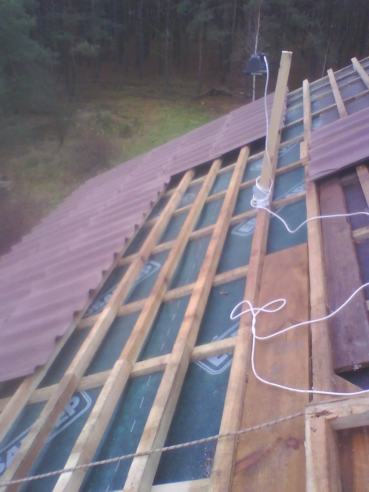

Выложу пару фотографий с Балаклеевским шифером. Европрофиль, резанный пополам. Пока что накрыл только половину ската. Впечатления нормальные.
Много мороки с подрезкой углов. Часто подрезаем, примериваем, потом оказывается надо еще где-то доподрезать...
Болгарка все время должна быть под рукой. Как и шуруповерт с дрелью.
Если погода не ухудшидся, то надеюсь на этих выходных докрыть весь скат.
Мы подрезали на месте, не так много мороки :)

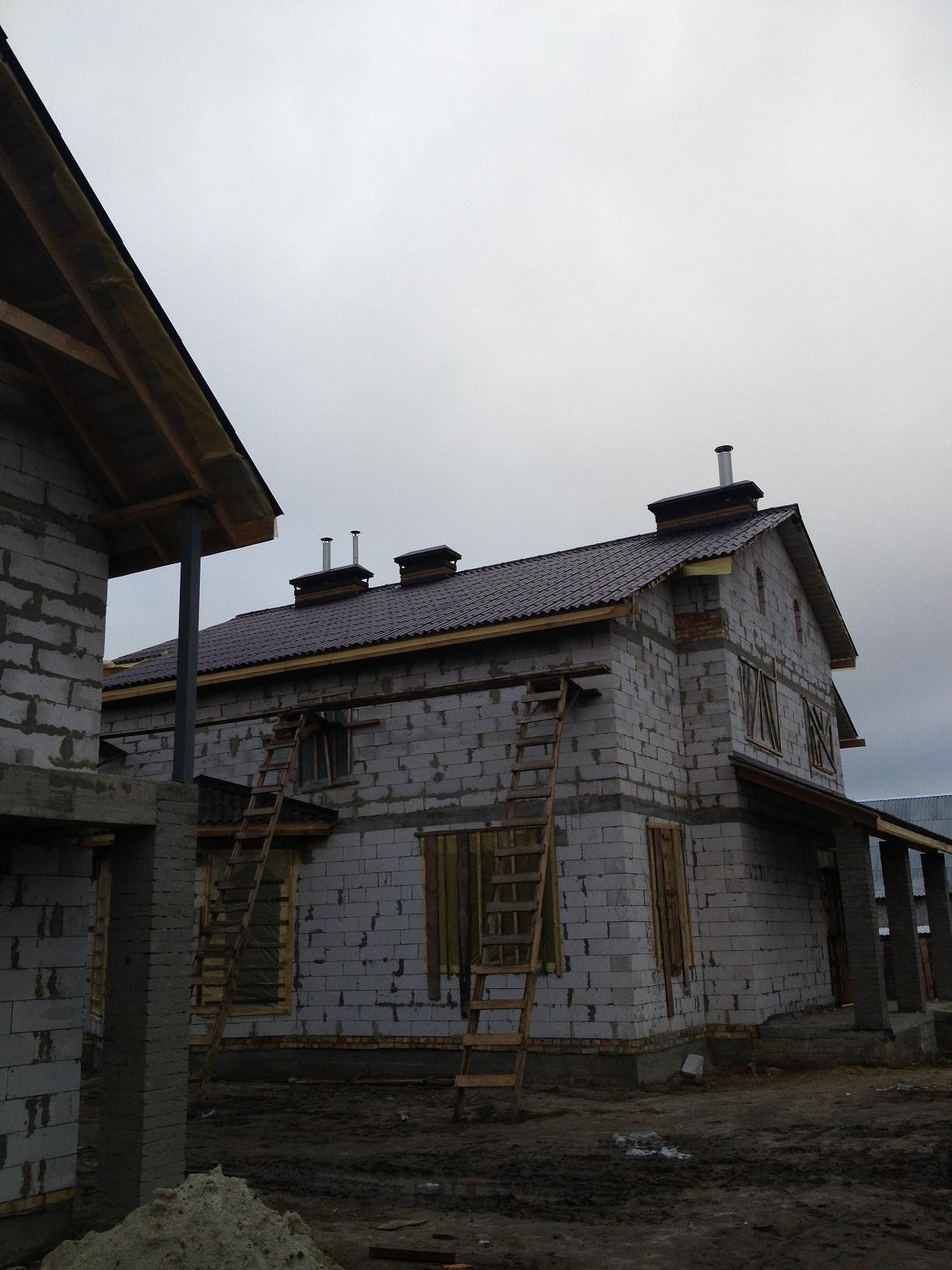

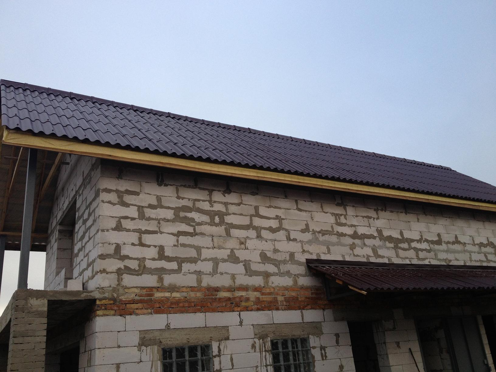

Не правда. Вчера вернулся с дачи. На крыше Эко-дах. Наблюдал сход снега и льда на протяжении всего дня. Краска держится как новая. Никаких царапин, и, уж тем более цветного снега, нет в помине. Фотографировал (правда не шифер отдельно, а домик). Доберусь домой, смогу выложить фото в подтверждение моих слов.
