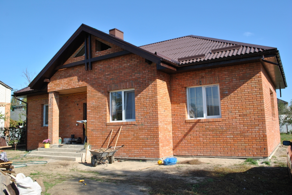

У мене позитивний досвід використання фірмових снігозатримувачів - 2га зима. З мінусів в партії №2, яку я докупляв виявились браковані снігозатримувачі (мабуть порушена технологія). Цієї зими з 10шт нової партії, злетів останній десятий. Правда дякуючи ТОГО, їх завод замінив ще минулого року і дав саме 10, правда порекомендували азбестові, а не "еко", хоча основна партія, яку я брав, були "еко". Візуально мені подобаються. Як зійде сніг досліджу основну партію і відпишусь.
Фирменные шиферные? И не знал что они есть. А фото нет у Вас?
з того що під рукою гляньте тут
Родилась идея (уже не впервые на просторах форума) покрыть порезанным шифером как сланцем. Мне все больше и больше хочется так сделать и буду рад советам, но пока вопрос к уважаемому ТОГО, как специалисту по шиферу. Подскажите, пожалуйста, кто производит плоский шифер, какой толщины и кто как красит.
Красиво, а коньки шиферные или метал? И что за шифер?(производитель)

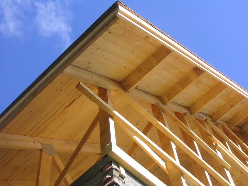

Подскажите пожалуйста как правильно сделать? Есть крыша всплошную зашитая дюймовкой.Знаю , что под шифер нужна обрешетка 50-60мм высотой.Но получается очень не красиво...Т.е. дюймовка 25мм+контр обрешетка 25мм + обрешетка 50мм + шифер 60мм =160мм это какбы еще приемлимо смотрится.Но, если делать фронтонный свес мм 600 (обычный вылет дюймовкой уже не проходит), т.е. вынос стропила с "лестницей" это еще +100мм мин , в сумме набегает 260мм ...толщина как стена в кирпич:razz: нэгарно блин.
Чет не пойму проблемы... Чердак холодный? Если да, киньте руберойда (или какой-нить нормальной гидроизоляции) и стелите шифер.
Прямо на дюймовку? Если да, непонятно чем его прибивать, там где чердак не вопрос можно и стандартніми гвоздями...ну торчать будут на 30мм.А на свесах как? Имею ввиду свесы без подшивки.
Саморезом 25 мм с шайбами из оцинковки и ничего торчать не будет.
