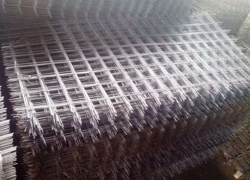

Единственный момент который я не понял или пропустил -это как газоблок связывается с кирпичной стеной .
Можно посмотреть технологические карты производителей. Думаю, для кирпича этот способ тоже подойдет.
www.aeroc.ua/produktsiya/teploizolyatsiya/item/153-tekhnologiya-ustrojstva-fasadnoj-teploizolyatsii
. Единственный момент который я не понял или пропустил -это как газоблок связывается с кирпичной стеной .
Классика жанра - сварная сетка 50х50х3
