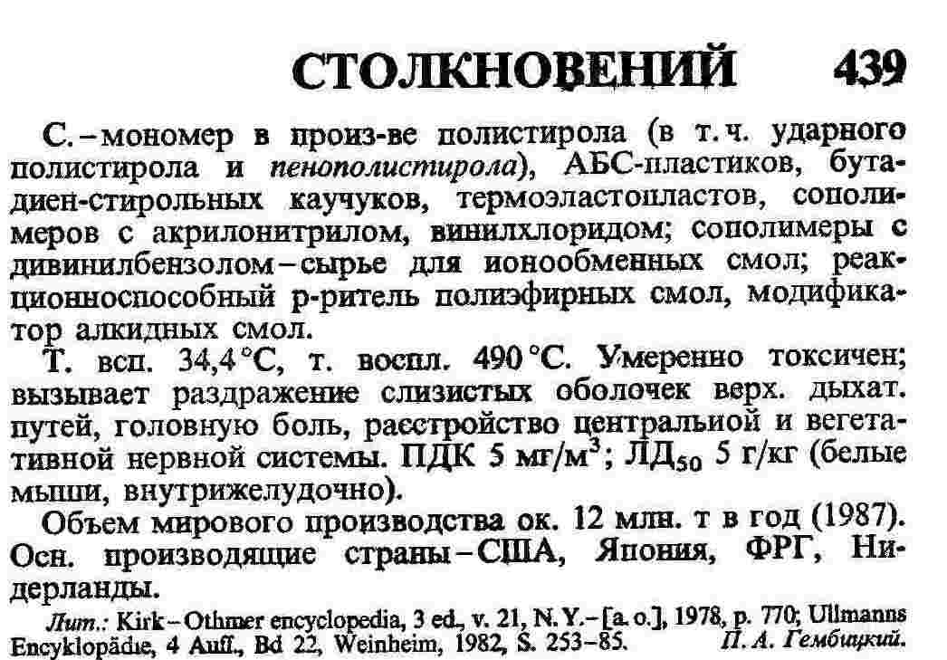

Прикладываю страницу из «Энциклопедия полимеров» 1977 г. Том 3, стр. 533
Не пойму, зачем он врет даже в таких элементарно проверяемых вещах?

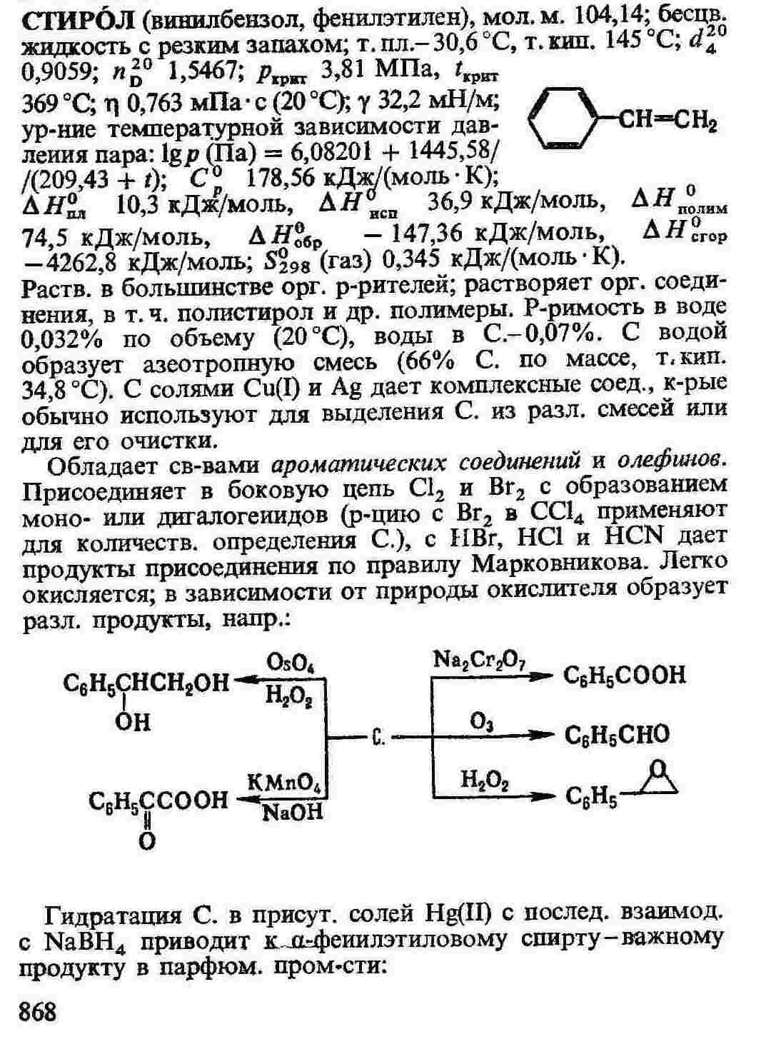

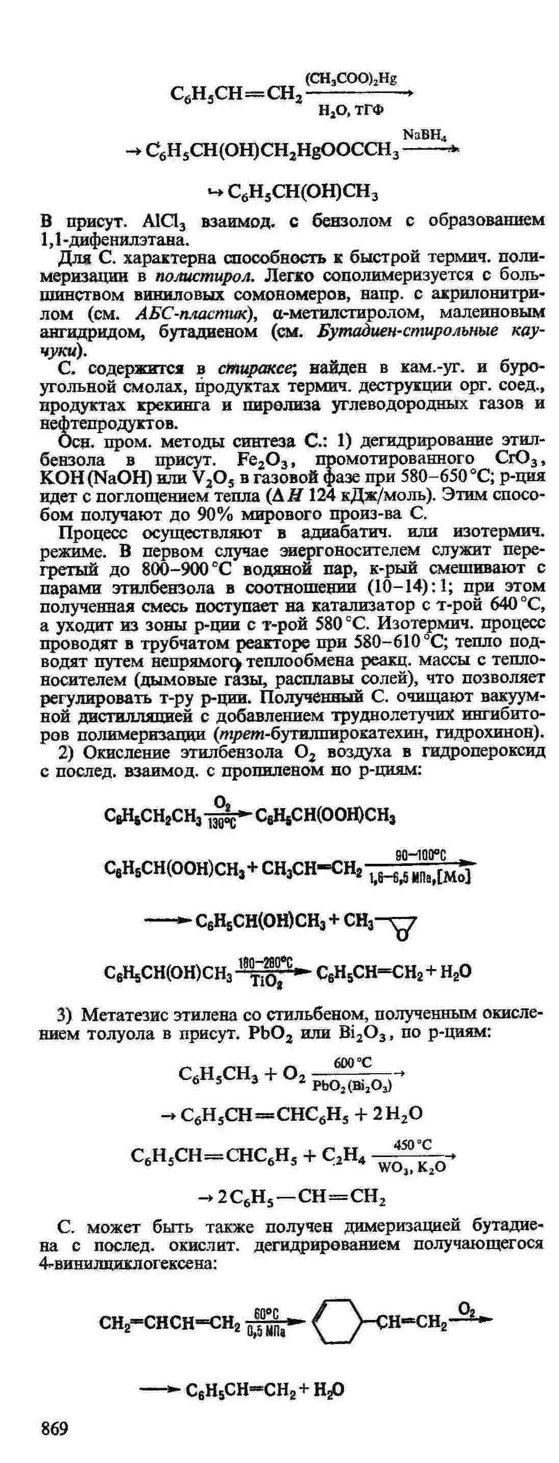

Ну вот, химическую энциклопедию скачали, а химию то не знаете и нафига Вам эта книга? Я, между прочим, ещё до университета сидел ночами книги толстенные листал, это вам не на форумах трындеть. В общем, выложил внизу страницы из нового издания Химической энциклопедии про стирол, теперь найдите там, где стирол окисляется до формальдегида?
