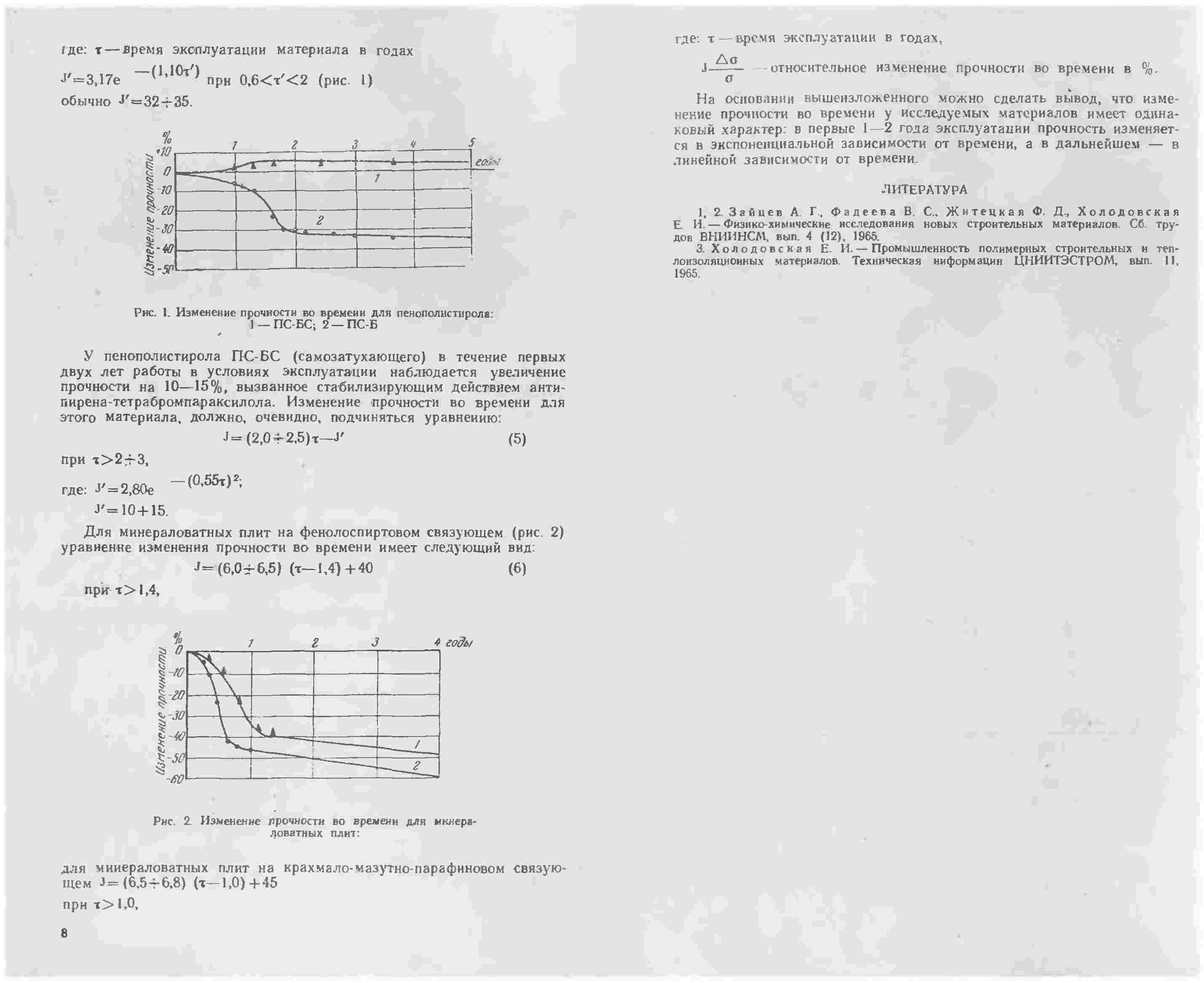

Кстати насчёт старения пенопласта.
В книге «Вопросы договечности и старения полимерных материалов, Сборник трудов выпуск 17» приводятся исследование долговечности теплоизоляционных материалов, при этом было установлено, что «у пенополистирола ПСБ-С (самозатухающего) в течении первых двух лет работы в услових эксплуатации наблюдается увеличении прочности на 10-15 %, вызванное стабилизирующим действием антпирена-тетрабромпараксилола».
На приводимом в статье рисунке 1 видно, что за первые 5 лет прочность пенополистирола ПСБ-С даже на несколько процентов больше чем сразу после изготовления. Так же приводится формула для определения изменения прочности, из которой, по моим личным подсчётам, прочность пенопласта ПСБ-С за 50 лет уменьшится на 30 %.

Судя по графику на рис 2 караул нужно кричать тем кто применяет мивату!
Да, я и сам удивился, всего за 4 года минераловатные плиты на фенол-формальдегидном связующем потеряли половину прочности, при этом их прочность и без того маленькая. Теперь мне стало понятно, почему Rockwool рекомендует на штукатурные фасады плиты плотностью 145 кг/м3, по цене 1200 гр/куб.
