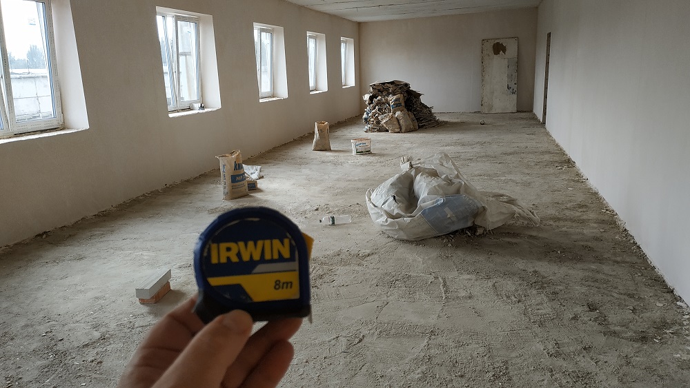

Сергей 31 Опубліковано: 3 вересня 2018 Поділитись Опубліковано: 3 вересня 2018 Да чего уж тут мелочиться, "начинайте" сразу 16-ти этажку, там и стоянки водопроводные из этой же чудотворной трубы смонтировать можно будет..:D Я знал, что Вы откликнетесь, (ниже фото специально для Вас). Согласитесь, моей вины нет, что у Ваших заказчиков не складывается купить приличный материал. Далее: и водопровод этой чудо трубой, что интересно на все это есть проект. И проект не частной конторы, а известного в Киеве проектного института. Посилання на коментар Поділитися на інших сайтах More sharing options...
Leon26 Опубліковано: 3 вересня 2018 Поділитись Опубліковано: 3 вересня 2018 Я знал, что Вы откликнетесь, (ниже фото специально для Вас). Знаю я эти ваши рулетки, у самого несколько штук, но на обекты я комп не таскаю.. Фотку с сегодняшним нномером комсомольской правды давайте.. А ещё лучше подожду фотки со стояками отопления из тиси Согласитесь, моей вины нет, что у Ваших заказчиков не складывается купить приличный материал. Не соглашусь. Деньги тут совершенно ни при чем. Тем более что хороший полипропилен не такой уж дешёвый. И ту же тиси может позволить себе любой среднестатистический застройщик или человек делающий нормальный ремонт в квартире. Вопрос в том что такая труба ни в ЦО, ни на автономку-двухтрубку, ни на водопровод с большим колличеством потребителей, никому и задешево не нужна. И именно из-з ее малого прохода и очень сильного заужения в фитингах. А вот сделать дорого и неправильно это ещё уметь нужно.. Далее: и водопровод этой чудо трубой, что интересно на все это есть проект. И проект не частной конторы, а известного в Киеве проектного института. Института токсикологии..? Посилання на коментар Поділитися на інших сайтах More sharing options...
