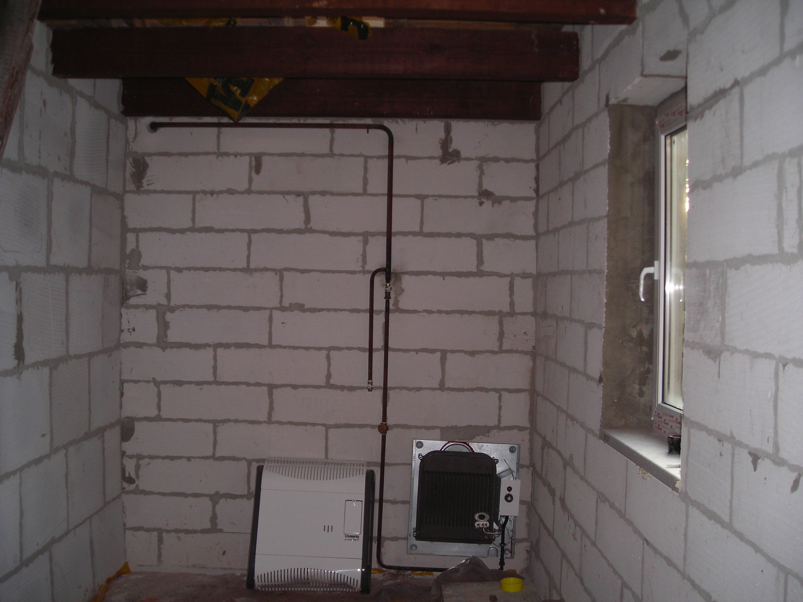

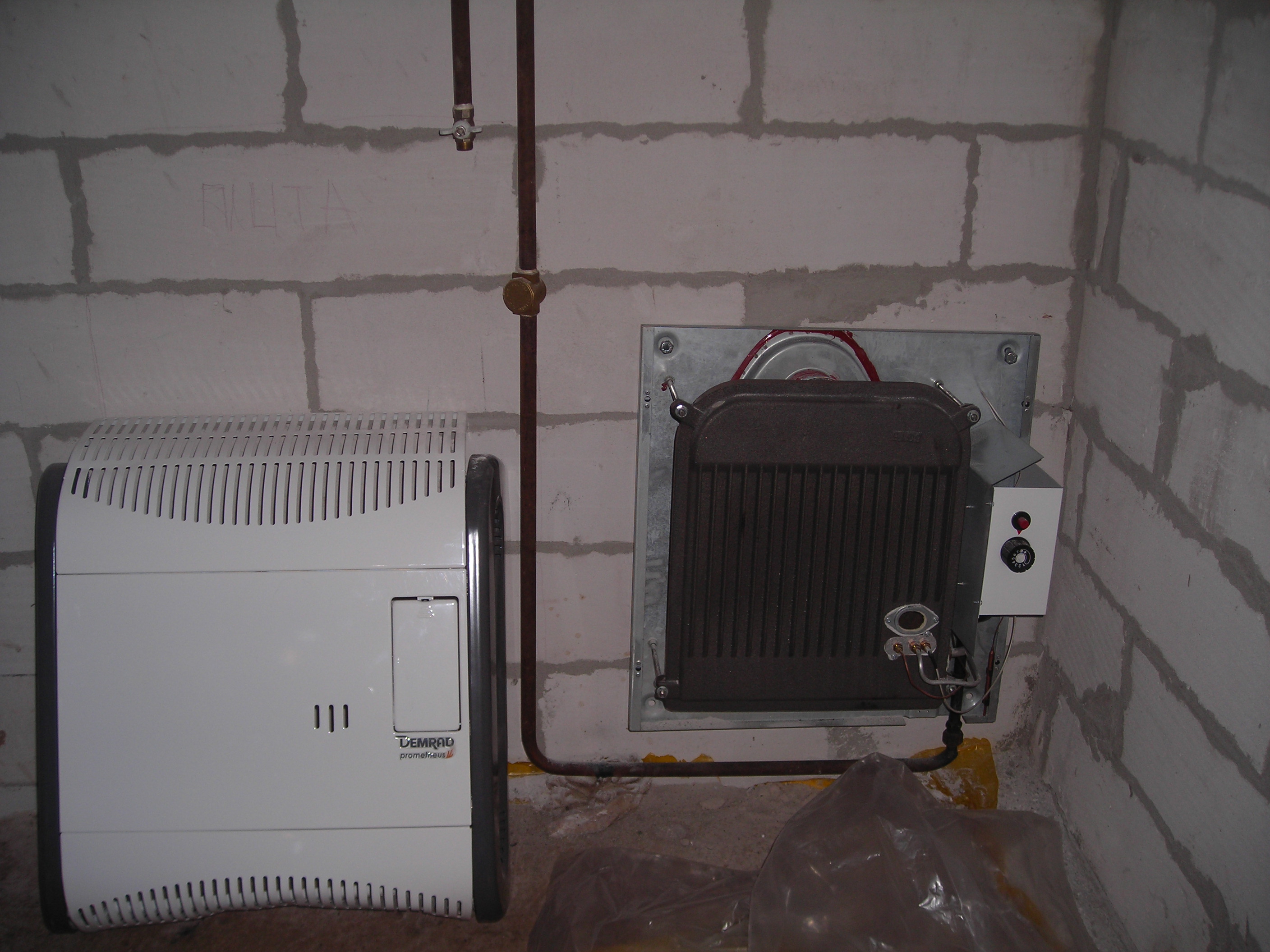

Сегодня мне установили газовый конвектор. Буду с этого дня считать расход на отопление за зиму, самому интересно.

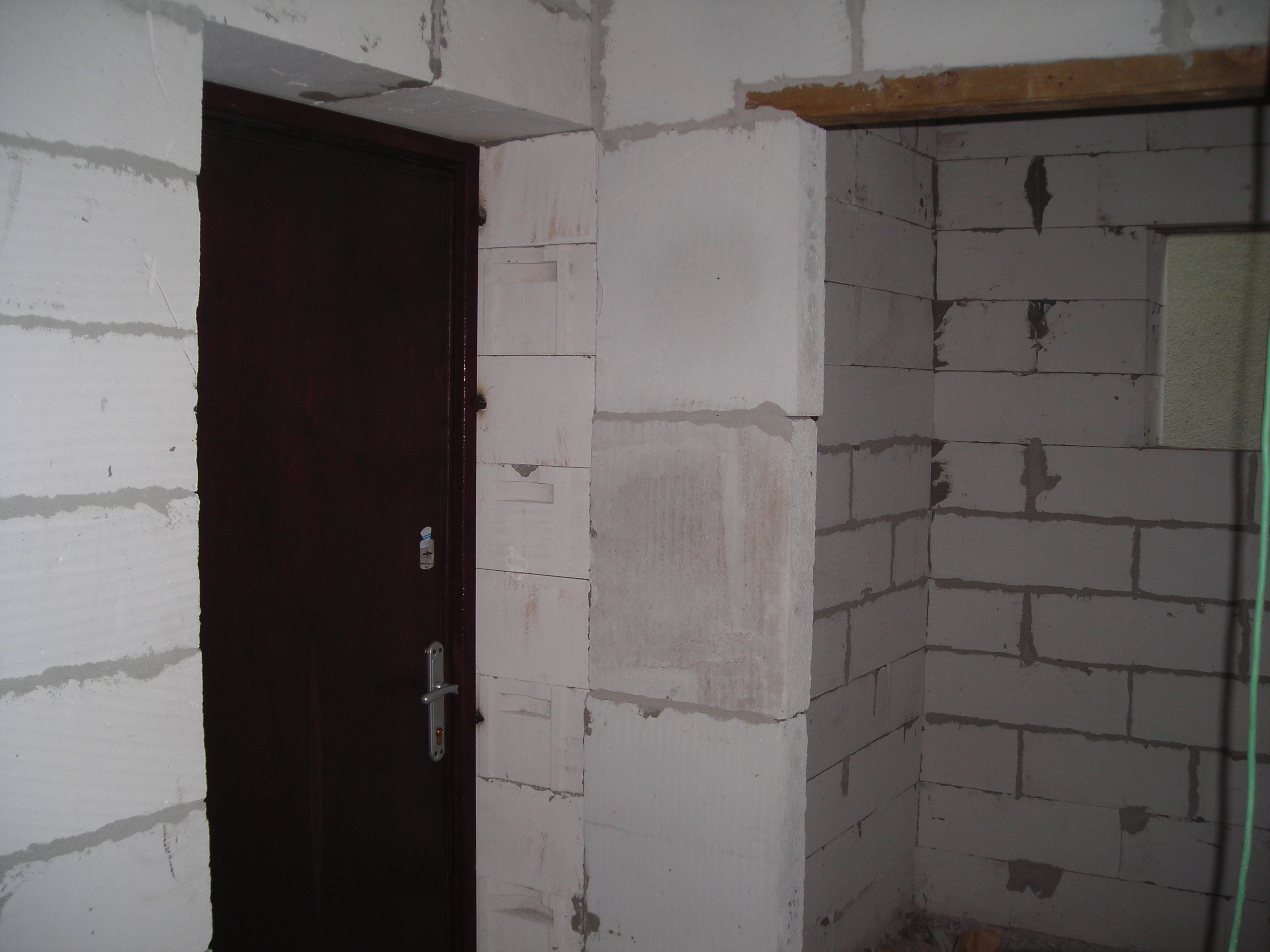

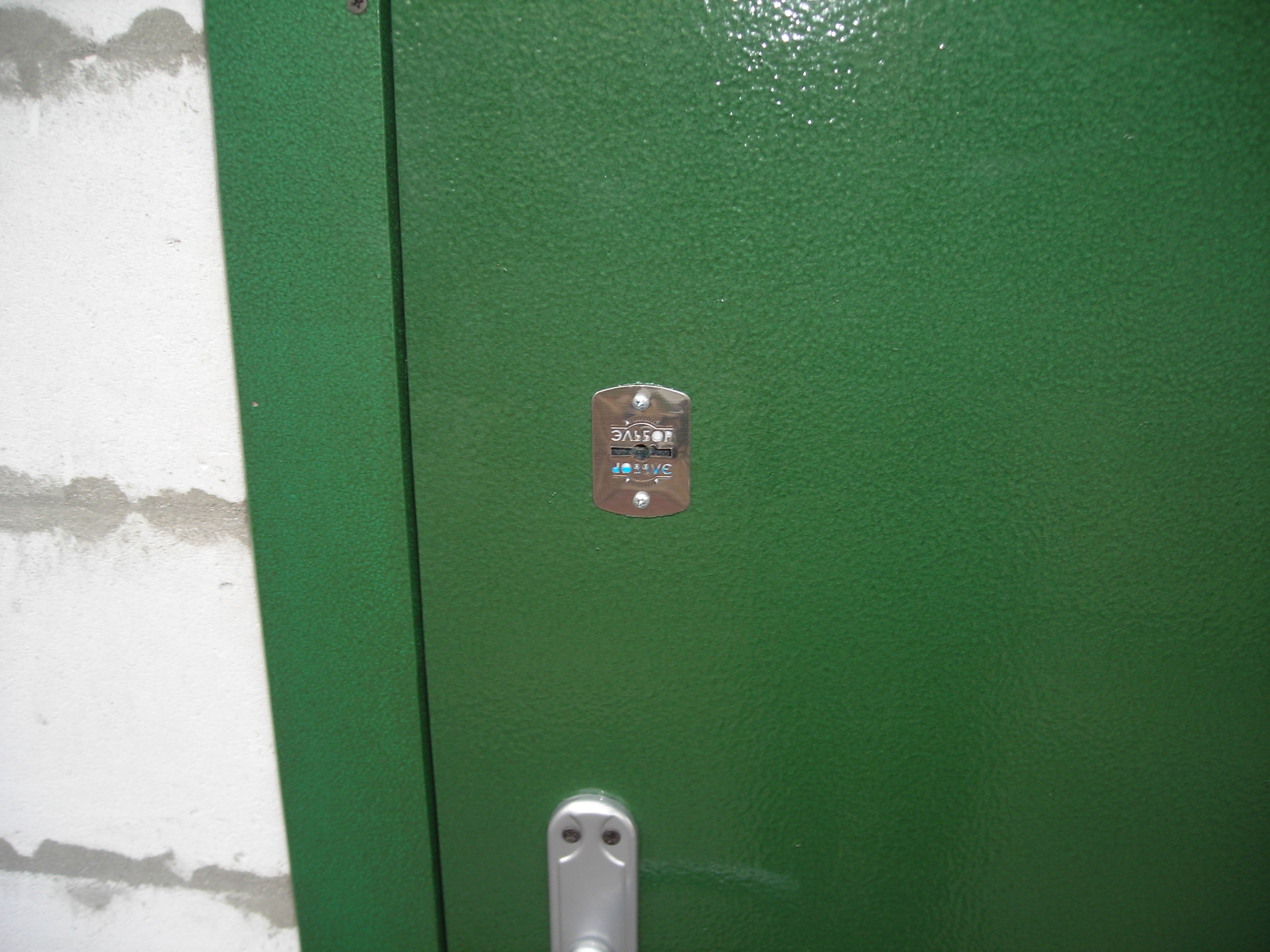

Входная дверь изнутри и вход в санузел
Тамбура у тебя нет похоже, будет заходить холодный воздух зимой через дверь.
Одной двери будет мало ,и не исключено что будет подмерзать.
Конвектор будет только один, а как будет отапливается 2 –й этаж?
По поводу тамбура согласен не продумал до конца, но весной можно будет сделать закрытую пристройку перед входом, только надо будет продумать как связать с имеющейся стеной и фундаментом.Что касается отопления второго этажа, то мысль была такая: так как конвектор взят по мощности на весь объем включая второй этаж, то теплый воздух по законам физики будет подыматься вверх через лестничный пролет и щели в полу и таким образом там будет даже теплее чем на первом. Я так думаю.
Через лестничный пролёт много тёплого воздуха не поднимется, будет плюсовая температура, но не очень комфортная для обитания,её будет не достаточно.Двери в комнатах надо держать постоянно открытыми чтоб просочился тёплый воздух. Мне кажется без второго конвектора не обойтись, или делать каналы направленные от конвертера с низу.
Зима покажет и выявит все изяны.
Вот и я думаю зима покажет. А поставить второй конвект просто и по деньгам и по работе.
Полы то будут деревянные, следовательно отступление от стен на 10мм с плинтусом прикрепленным к одной плоскости, вот и отверстия.СЕйчас на втором этаже реально теплее с одним конвектором на первом, правда пола еще нет.

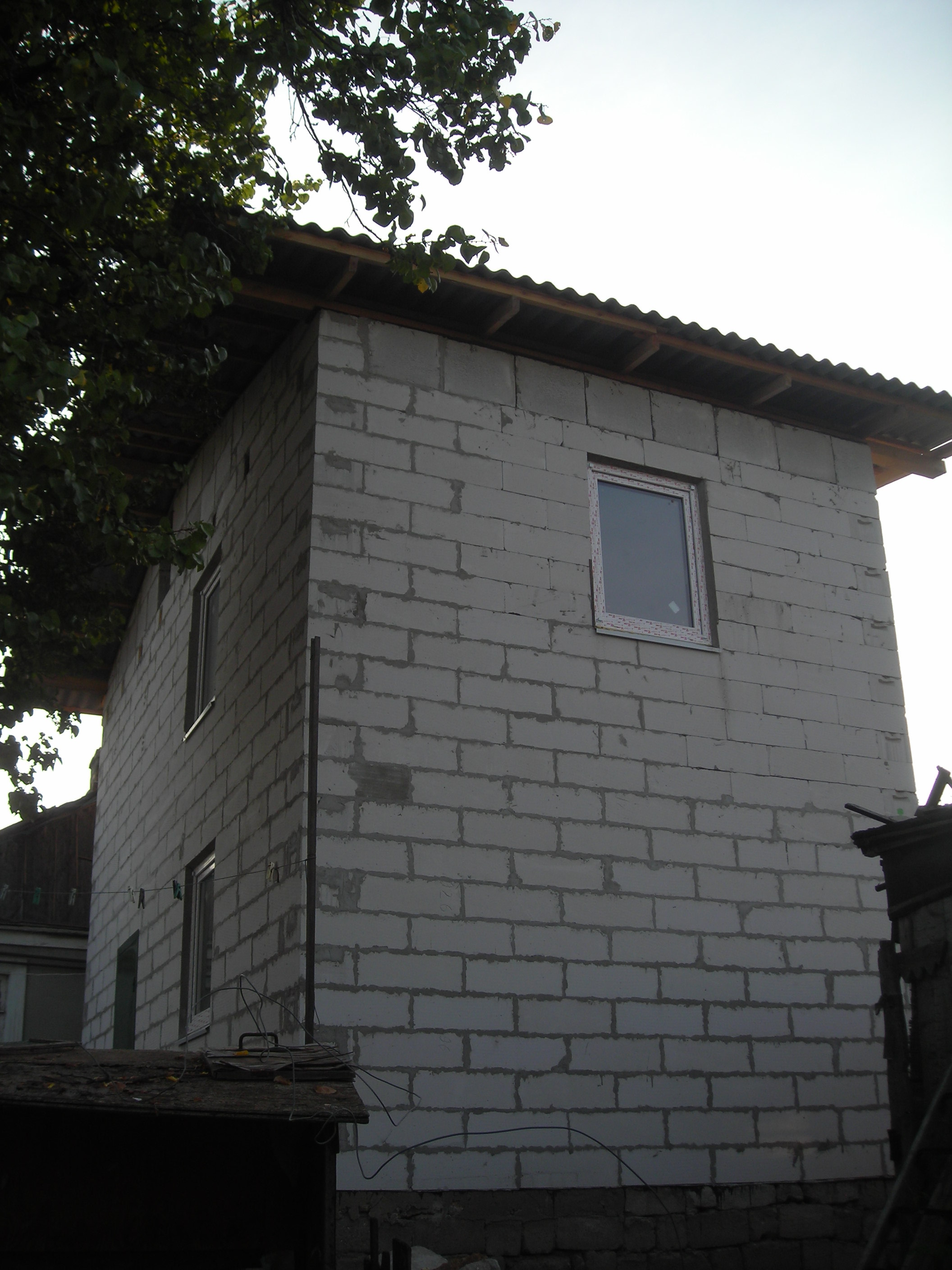

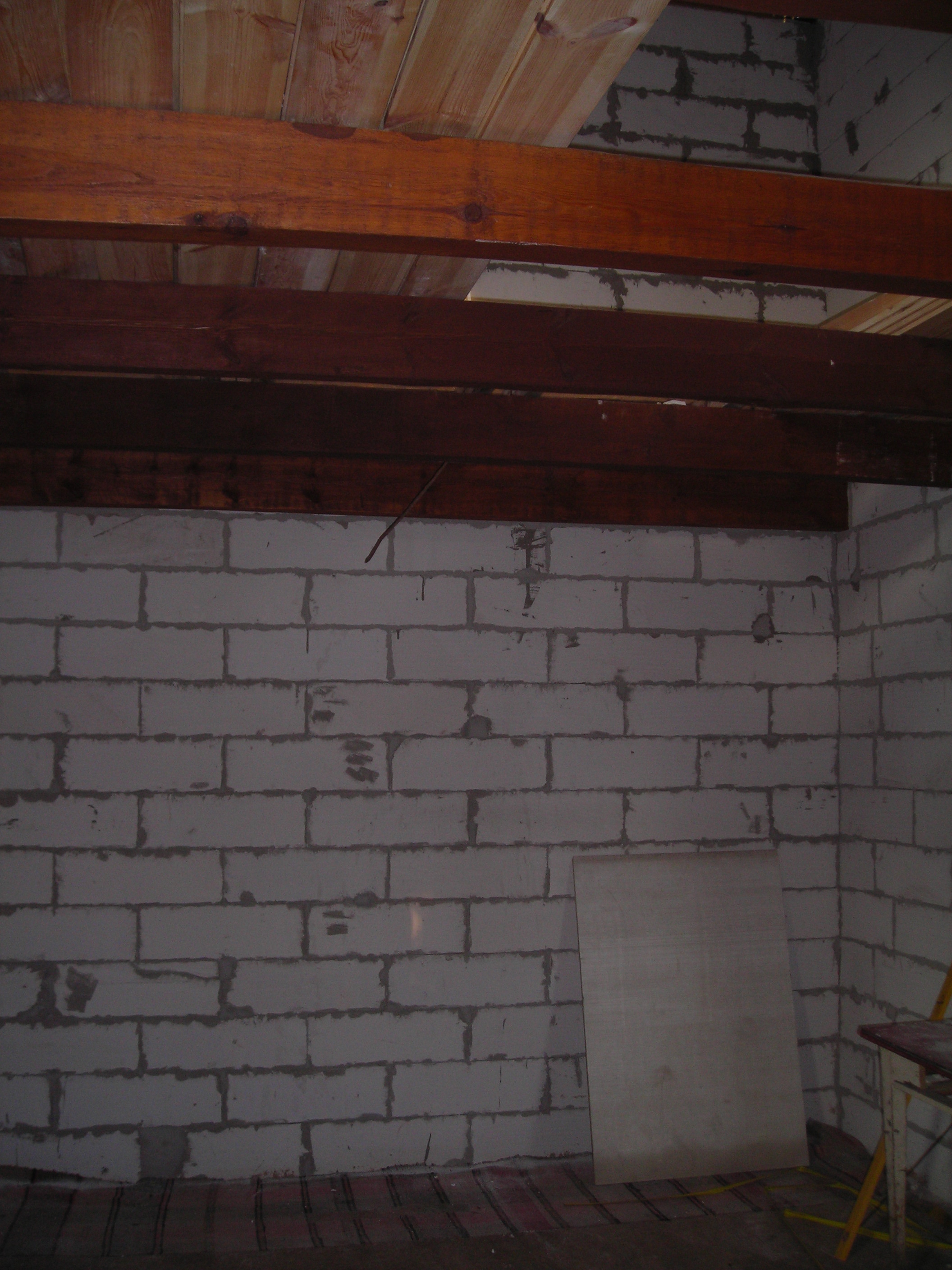

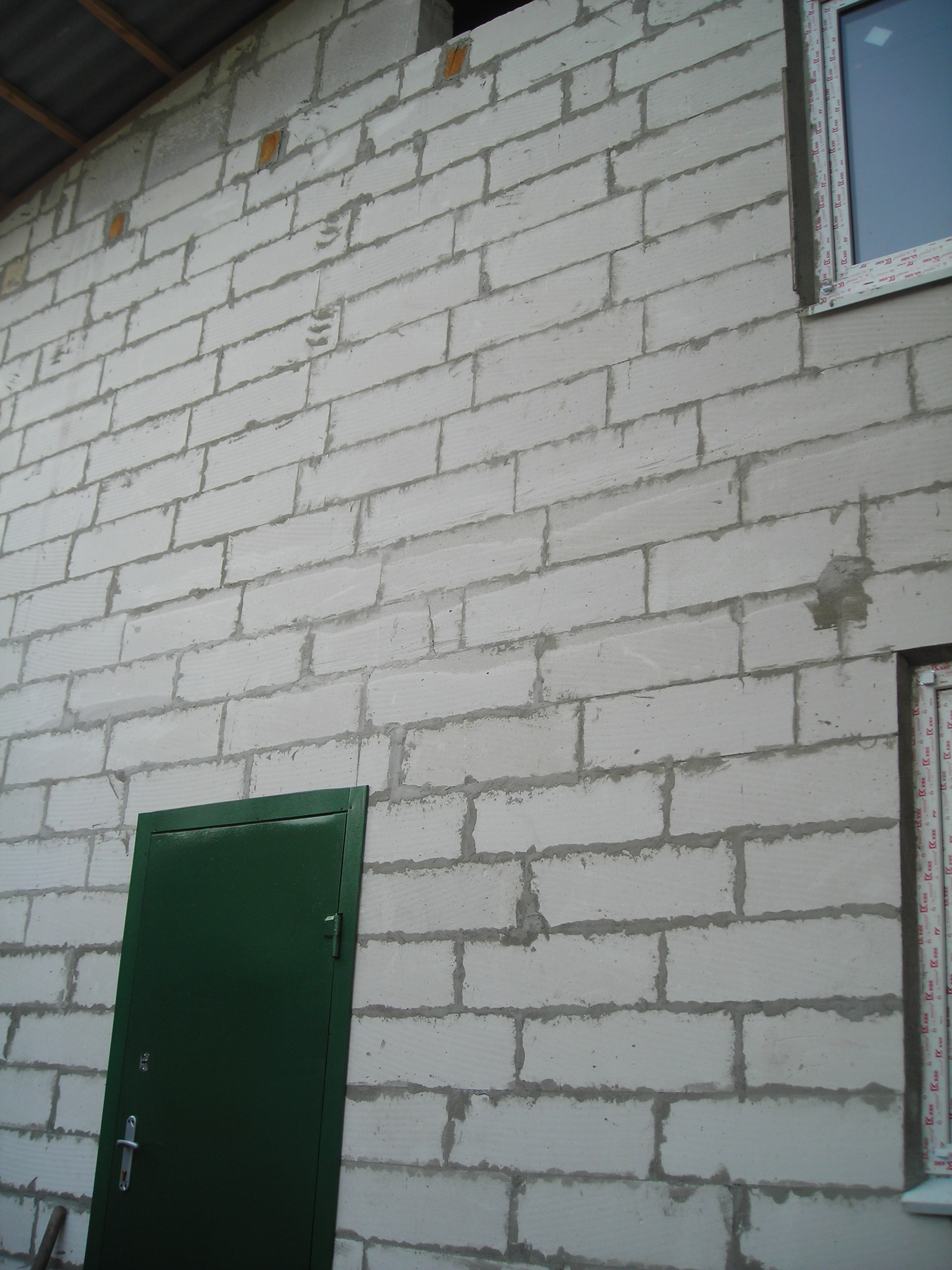

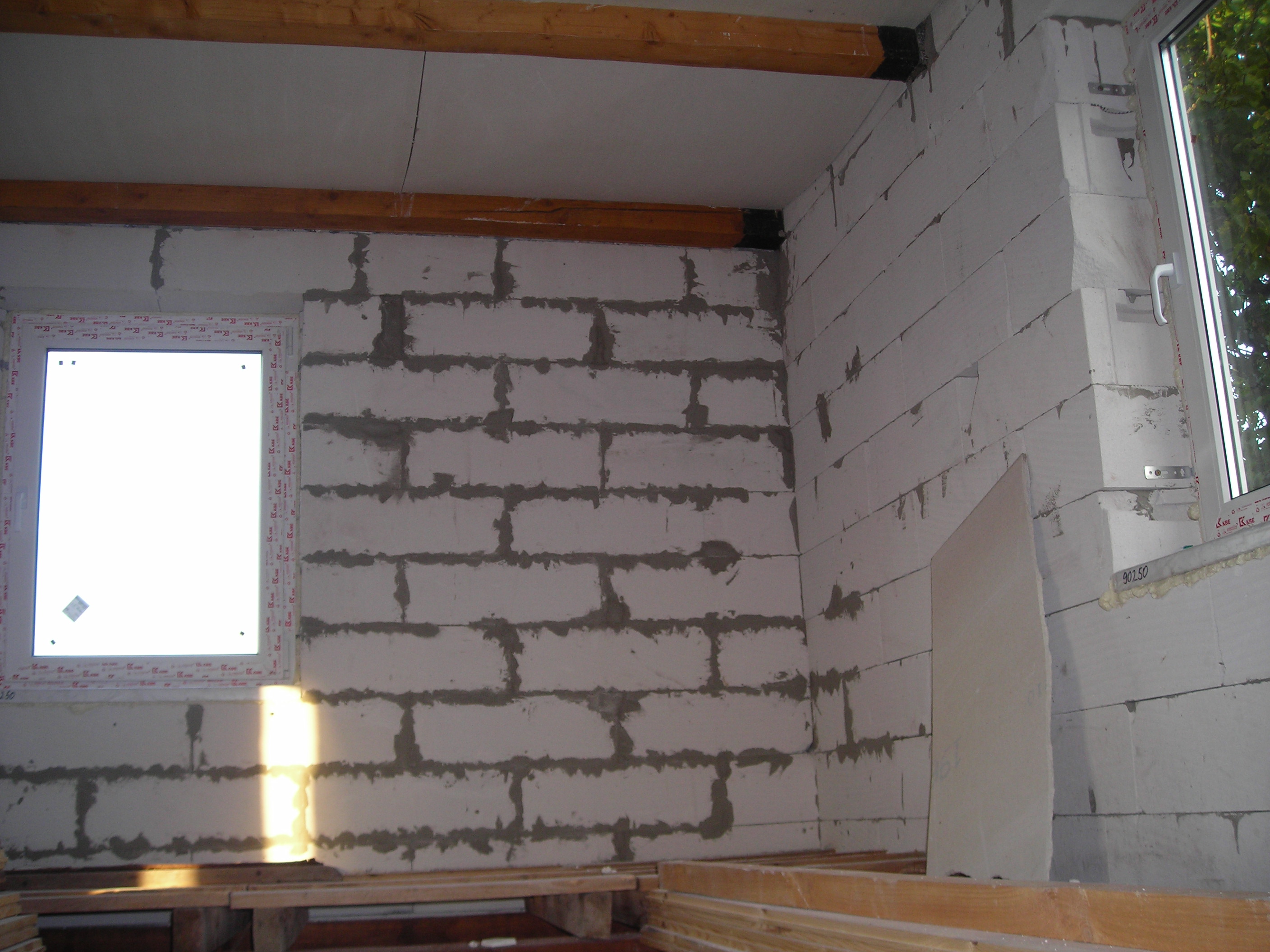

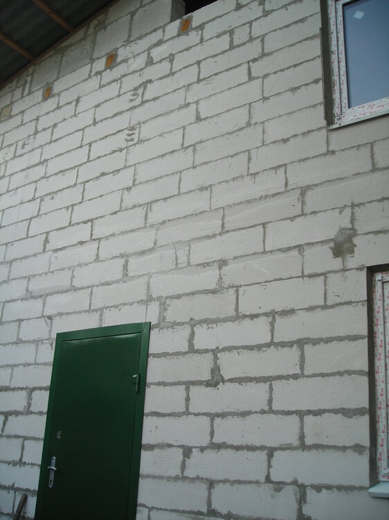

Хотел услышать от практика фактическую толщину клеевого слоя по ИТОНГУ? Проблемы с ним были?
Проблем с клеем никаких не было.Если вы укладываете блоки как надо(т.е. идеально их ровняете), то слой клея пару миллиметров,вообщем как и заявляют продавцы.Реально клея у меня ушло меньше,чем расчитывал.Как видете на фотографиях я остатками клея прошпаклевал все стыки.Клей реально крепкий,через несколько дней после полного застывания кладку по шву разбить невозможно,скорее поколеца блок.Зубчатый ковш,как у фирмачей не нашел.Продавцы блоков посоветовали использовать гладилку зубчатую,так и делал.У меня блок 300мм,взял гладилку 280мм,обыкновенным мастерком тонким слоем наносил клей на камень,а потом гладилкой снимал лишнее.
