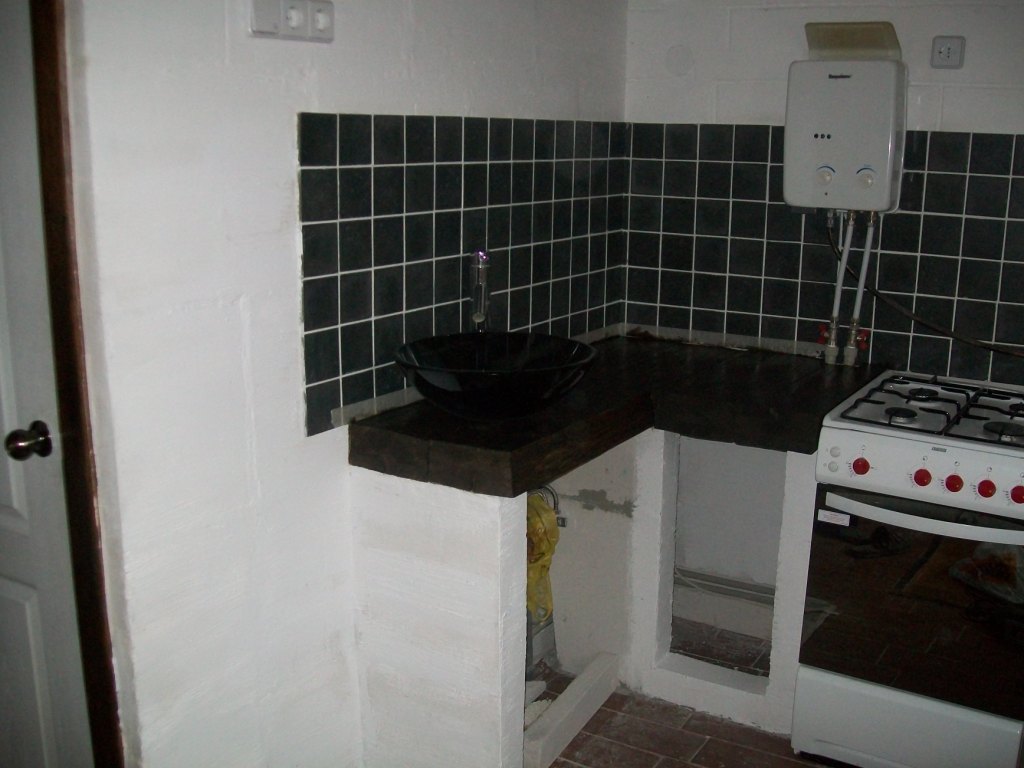

Справа в нижнем углу конвектор, маленький белый ящик колонка. Так как я полностью отказался от штукатурки и ГК, то газовая труба в интерьере, выкрашена в черный цвет и местами бронзой, как и конвектор.
Я в принципе всю жизнь живу в старом доме с открытыми трубами и колонкой, мне не привыкать:). А что будет внизу, там, где конвектор? Кухня получается угловая, там должна быть нижняя часть? Контрастный принцип бело-черное -- хорошо, только его нужно разбавить третьим цветовым компонентом. Какого цвета планируете кухню?
Рядом с конвектором будет стоять газплита, от нее будет идти угловая столешница темного цвета. Фасады белые. Да, я забыл сказать, что затирка будет белого цвета.
Вот цвет столешницы и может быть тем смягчителем контраста. Думаю, под темное дерево хорошо.

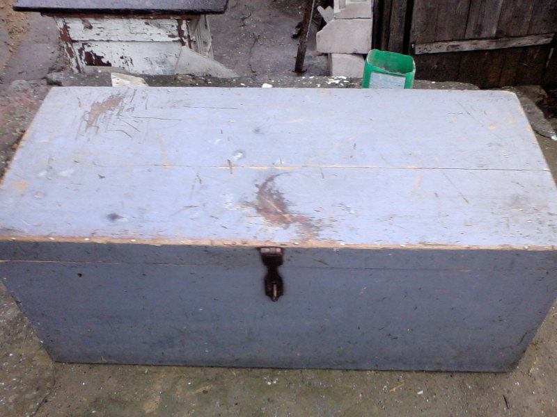

У нас абсолютно такой же сундук! Что вы с ним будете делать?
Очень все здорово! Когда конец?

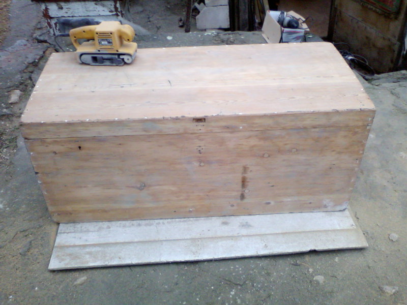

Сундук - бабушкин подгон. Сниму старую краску, потом карцовкой под рустик, ну и темной марилкой с лаком.
Делаю все сам по выходным, поэтому конца не видно. Но это не главное, интересен сам процесс.

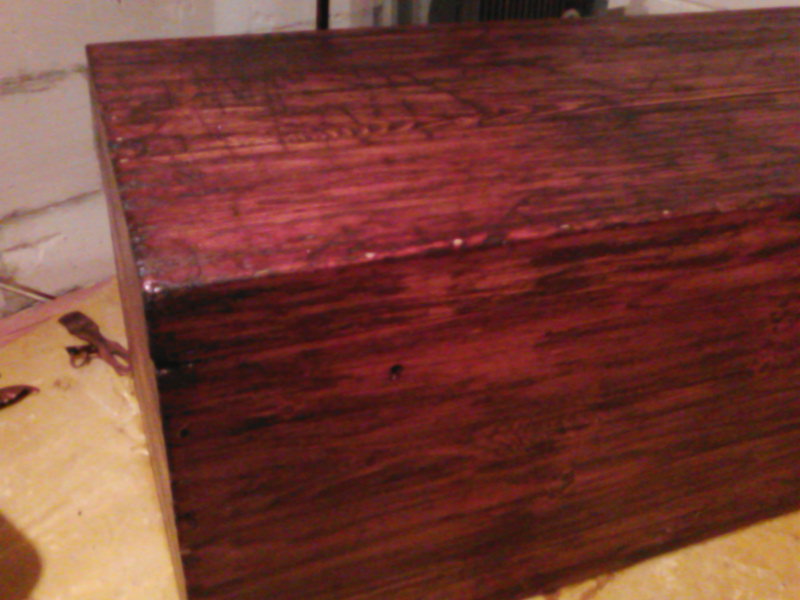

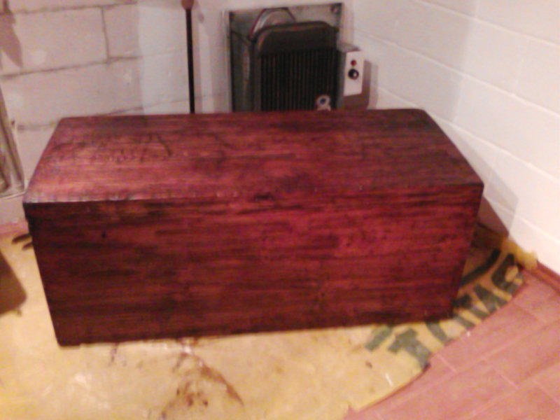

На этих выходных занимался сундуком. Старая краска была снята, с помощью карцовки поверхность обработана под рустик, далее шлифовка, покраска и лак. К сожалению фото готового изделия не передают прелесть самого продукта (снималось в помещении при электрическом свете на телефон). В действительности цвет не красный, а темно коричневый.
На 3-й фотографии специально оставил на сундуке ЛШМ ( ленточно-шлифовальная машина).

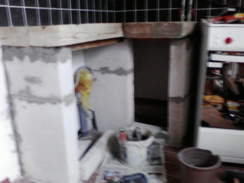

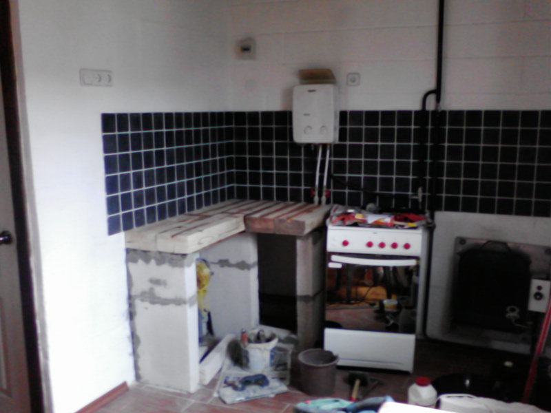

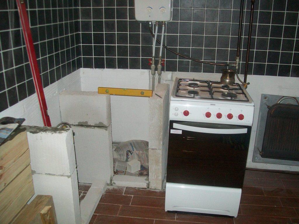

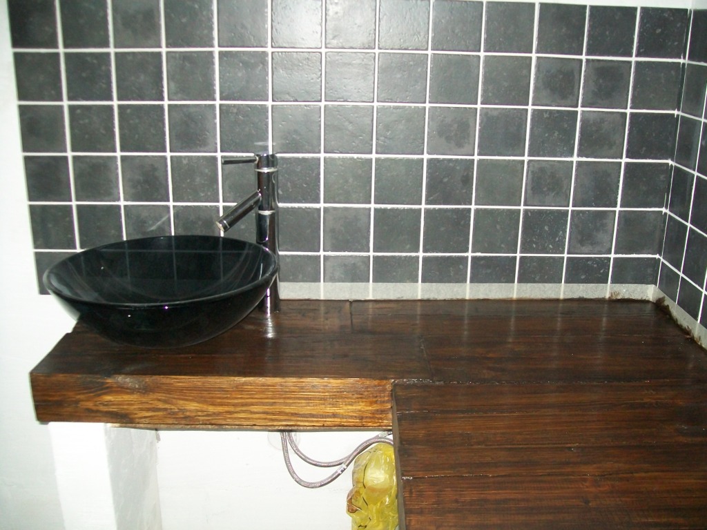

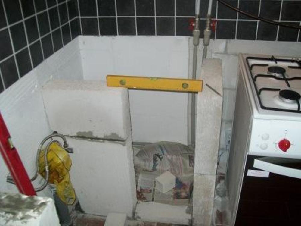

Решил оборудовать кухню. Основание будет из пенобетонных блоков, столешница из массивных сосновых балок. Начало
Отлично все выглядит!
Понравился белый цвет потолочных досок между коричневыми балками. Чем красил?
Кухня из блоков -- здорово! Только как же -- в кухне всегда вода, мокнуть будет?
Потолок красил Белинкой (в принципе любым покрытием для дерева Пинотекс-Шминотекс).
Сверху будет дерево покрытое лаком в несколько слоев.
Вид, конечно, замечательный из окна, но, во-первых, где же море, а, во-вторых, деревянная столешница, даже вскрытая лаком, будет неизбежно мокнуть в районе мойки. Или это одна я неаккуратная такая?

Деревянная столешница вскрытая маслом отличная вещь нарезы, сколы, царапины не так заметны и легко устаняються .

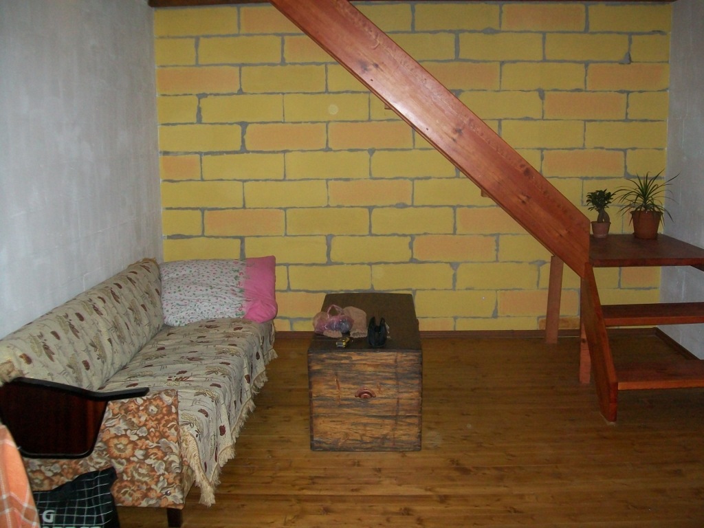

Думаю полы на втором этаже вскрыть маслом, но не видел его в продаже. Однако говорят, что обработанные маслом поверхности быстро загрязняются и их надо постоянно поддерживать в порядке спец средствами.
А я в кризисной ситуации решила: может, не возиться с половой доской, дорого, а на втором-третьем постелить линолеум на ОСВ или любую другую подложку поверх лагов? Как Вы думаете? Хотя, конечно, дерево повсюду --это запах замечательный. Кухня мне показалась слишком маленькой. Или на фотке не вся кухня, а только часть? И я продолжаю думать, что части газобетона на фасаде кухни будут отсыревать. Тем более, в районе мойки. А так, конечно, очень красиво, стилькантри. То, что я хочу сделать у себя.

Вы как всегда не внимательны, поэтому появляются лишние вопросы. Я уже давно живу в доме (вторую зиму). Первую зиму я жил без отделки с черновым полом, летом сделал внутрянку. Сейчас поделываю потихоньку разные мелочи, вроде кухни и т.д. (где то подкрасить, что то переделать), в общем процесс не останавливается. Вода на пенобетон литься не должна: спереди столешница нависает на 7см, с боков по 1см, кроме того акриловая краска должна препятствовать намоканию. Кухня 2.3х1.8 переходит в гостиную (студия).
По вашему полу: посчитайте на квадратный метр ОСБ+линолиум и сравните со шпунтованной доской (сосна), в сентябре доска 35мм стоила 90 гр. кв.м.

Шпунтованная половая доска. Я не сказал, что линолеум дешевле, я предлагаю вам самим посчитать. Линолеум на лаги сразу не постелиш, обязательно надо ОСБ, а доску можно прямо на лаги. Вот и предлагаю посчитать, что дешевле ОСБ+подложка+линолеум или половую доску.
Дом из ГБ, а кухня из пенобетонных блочков, не буду же я ради 5 блоков нанимать машину(дорого), поэтому взял то что продавали в нашей деревне. Делать всю мебель из газобетона - это перекос какой то, а если двигать, переносить? Есть прекрасный натуральный материал - дерево массив, вот его лучше использовать на мебель.
