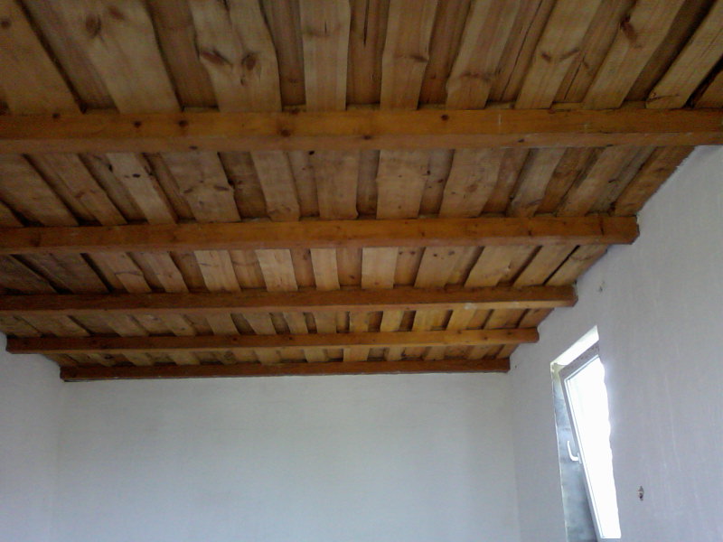

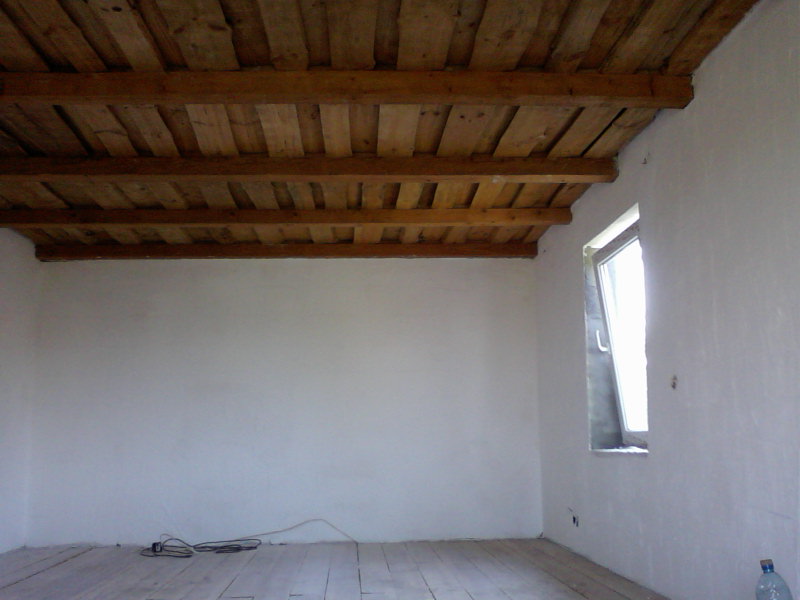

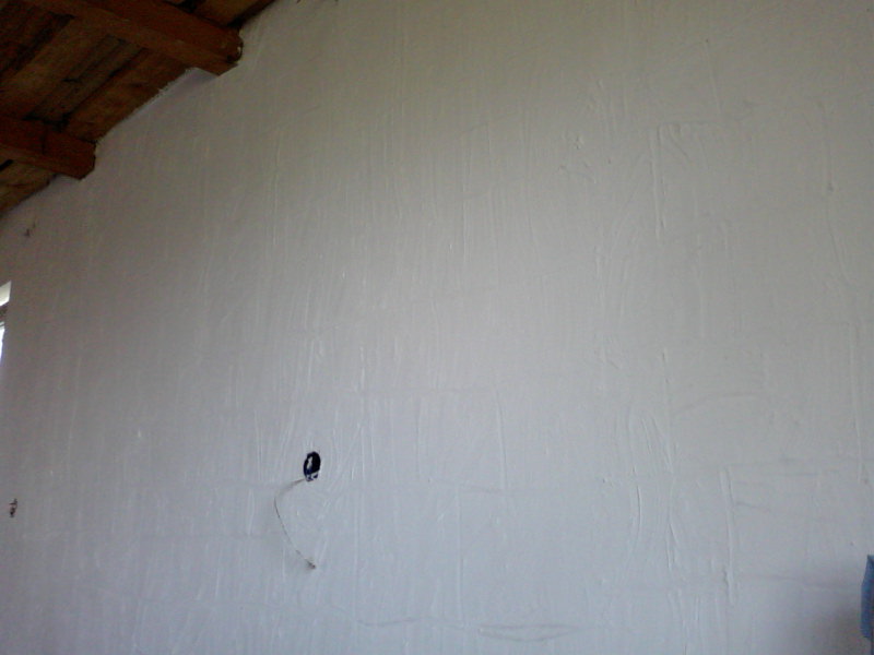

Андрюша, а какова высота потолка на втором? Мож ракурс неудачный? или это ширина комнаты так сыграла?
Да высота не большая, на втором 2.2м на первом 2.4. Согласен с любой критикой, что низко , но во-первых строительство бюджетное, во-вторых второй этаж это приватная зона, а я не гигант.
Обои подберешь правильно , будет казаться что потолки 3 метра... а головой биться не будешь, так что все в порядке :)
Да не, какая уж критика когда сделано? Я просто думала оптический обман;)
Будем думать как визуально поднять потолок;) Полосы и вертикальный рисунок оптически поднимают. Только вот темные балки - оптически потолок понижают.

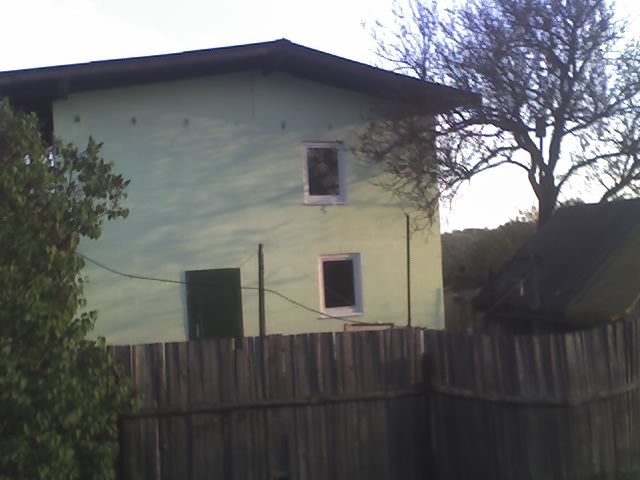

Хочешь я тебе запощу как сделаны свесы крыши в Уфицци, Флоренция?

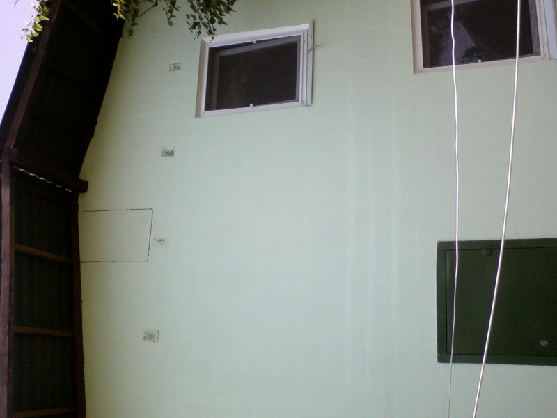

ПС а можешь фотку фасада повернуть нормально?
простите что вклиниваюсь, как вы считаете 2, 75 нормальная высота потолка? кто не прийдет - говорят мало.Тоже хотела балки оставить- дык теперь выходит что они еще "прибьют" визуально :( Теперь думаю, может как-то подсветить галогенками, может визуально приподнимется?

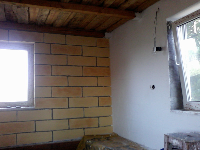

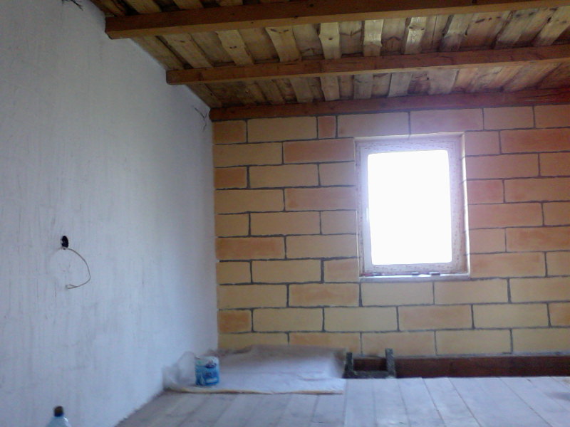

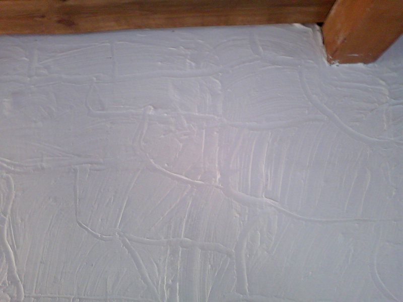

Я не дизайнер, но оформление хотел в духе деревенского дома (много дерева, грубые стены), поэтому белые стены так и задумано. Если присмотреться они фактурные, грубо мазанные. Вот балки может выбелить? Между балок будут светильники. На потолке люстр не будет. Пол думаю сделать темным, под орех. Что скажете?
Фото буржуйские покажите. Я планирую на фасаде фальш балки и подпорки под стропила (не знаю как называются), типа шале.
Фото не порачивается (пишет "для чтения"). Завтра постараюсь сделать другой ракурс.
мне кажется балки прийдется высветлять, с темным полом они сплющат комнату. но светильники это хорошо, как-би приподнимут потолок. задумка интерьера прикольная, должно получиться уютно :)

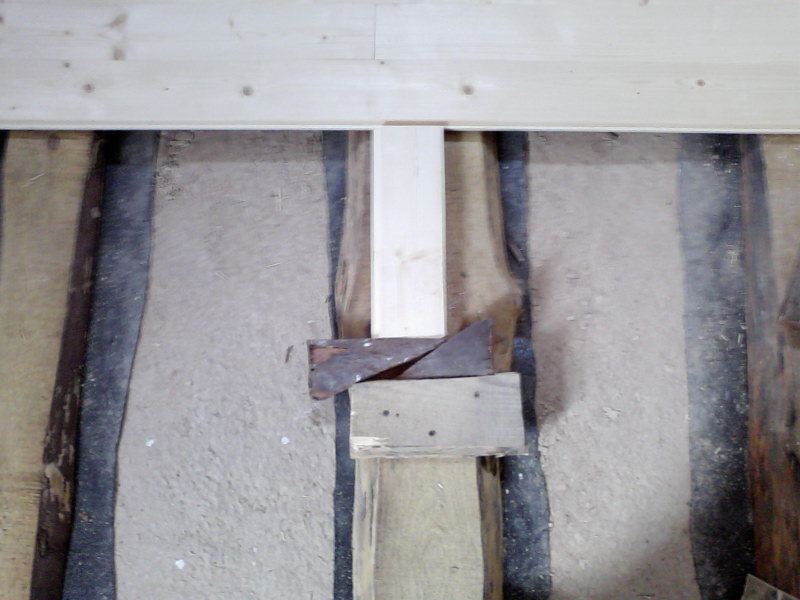

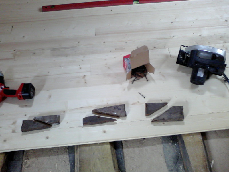

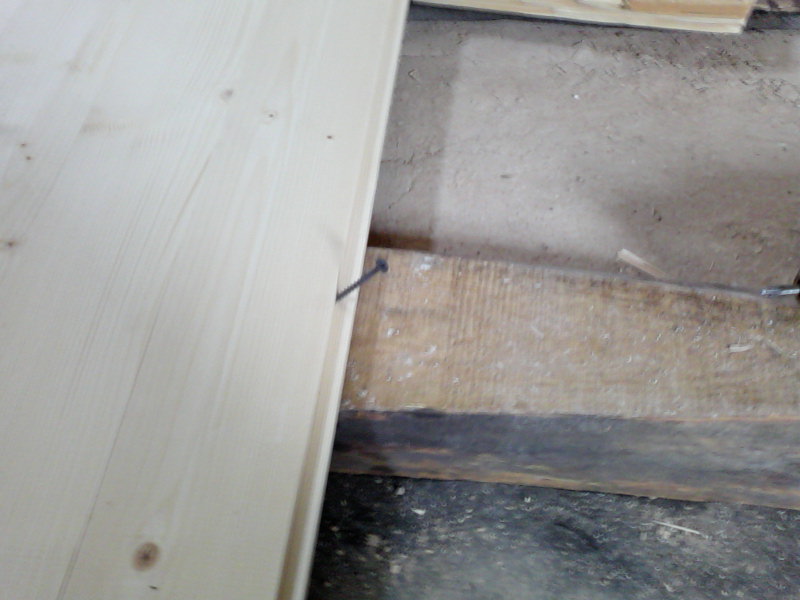

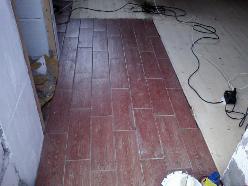

На фото:
1.Общий вид.
2.Клинья.
3.Сплачиваю, при помощи клиньев.
4.Саморез в гребень, под углом.
На фото:
1.Общий вид.
2.Клинья.

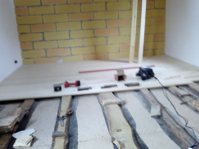

А это пол первого этажа?
Да, пол первого этажа.
Ага. А вентиляция пространства под доской половой нужна или нет? А то я себе хочу приблизительно так же сделать и незнаю как. И еще вопрос лаги эти как-то крепятся или они просто лежат на стяжке?
Вентиляция нужна. У меня проложена в качестве лаг доска 2.5см, плинтус буду крепить с зазором от пола к стене. Таким образом получается вентилируемый зазор в 2.5см

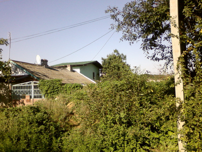

Маленький домик 7Х4 в два этажа начал строить в марте. Материал стен - газобетон Ютонг. В настоящее время имею коробку под шиферной крышей, заказаны окна. Если будет интересно дам немного фото и отвечу на вопросы.
можете дать фотки проекта?
спасибо
Поекта нет. Рисовал только фасад для того, что бы подсчитать сколько необходимо материала. Внутри перегородок пока нет, кроме санузла.
Фундамент - мелкозаглубленная лента 7х4. Документы буду делать после того, как переоформится земля. Этот процесс занимает долгое время, а жить хочется сейчас. Кроме того, у меня есть согласие сель рады, все коммуникации подключены (включая газ, свет, воду). Поэтому регистрация понадобится в том случае, если я собирусь продавать.
