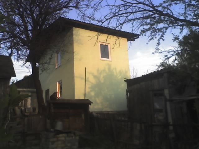

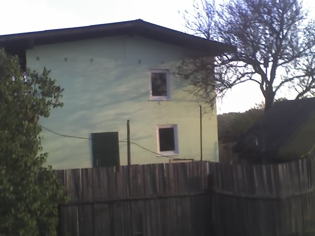

Вот фото дома после покраски
Аккуратненький:)
Андрюша, а торцы балок ничем утеплять не надо? В передаче Изба говорил, что холод идет вдоль волокон и К теплопотерь стенки поперек волокон гораздо ниже, чем вдоль

Балки я планировал выпустить на ружу,типа шале,но они получились в разную длинну,поэтому я их обрезал и теперь планирую сделать декоративные прикрепив их к торцам натуральных(заодно и утеплятся).
