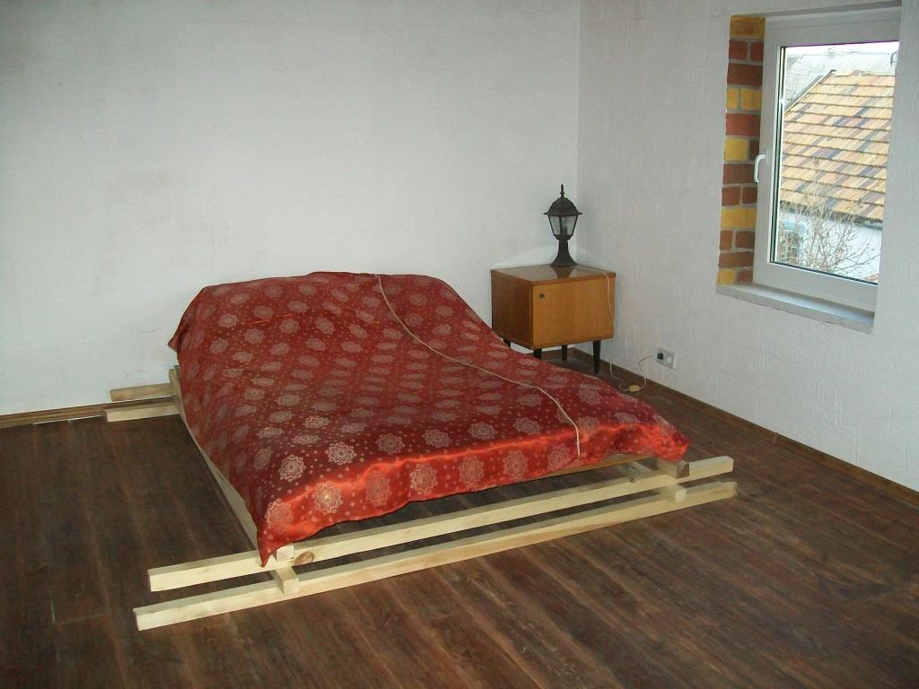

Думаю полы на втором этаже вскрыть маслом, но не видел его в продаже. Однако говорят, что обработанные маслом поверхности быстро загрязняются и их надо постоянно поддерживать в порядке спец средствами.
Если сравнить лак и масло , то лак современем надо шлифовать циклевать и по новой вскрывать т.е. условно говоря снимать слой с доски а в случае с маслом наоборот наращивать слой, но к маслу на полу надо привыкать .
Масло есть в Эпицентрах, но очень дорогое. Летом 1 литр стоил до 100 грн. В селах всю жизнь дубовые полы и мебель натирали керосином или соляркой. Воняет до недели, потом все нормально. Можно еще воск нанести, можно и мастику (как в Сов. армии когда-то: трак от танка, кусок шинели и приваренная траба - ручка. Этот прибор называли "Машка" т.е. полотер)
А какое масло порекомендуете и где можно подробно почитать?
паркетную доску брал с заводским нанисением масла , а масло на столешницу брал там же где и кухню в Икеа, к каждой банке была инструкция на русском, масло было на вид как молоко и имело естественный запах льна.
По опыту нанесения могу сказать первый раз дерево впитывает максимум поэтому надо не жадничать и давать хороший слой. На 5-6 разе масло уже почти не впитываеться но тут надо очень сильно его втирать растирать.

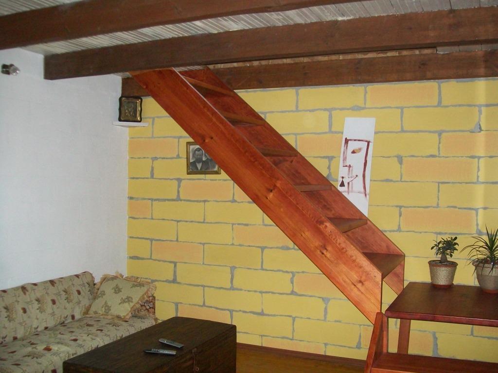

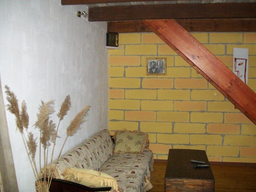

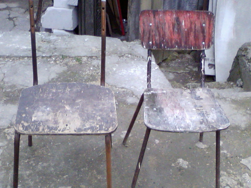

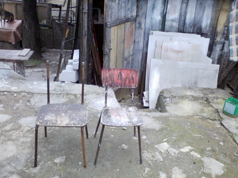

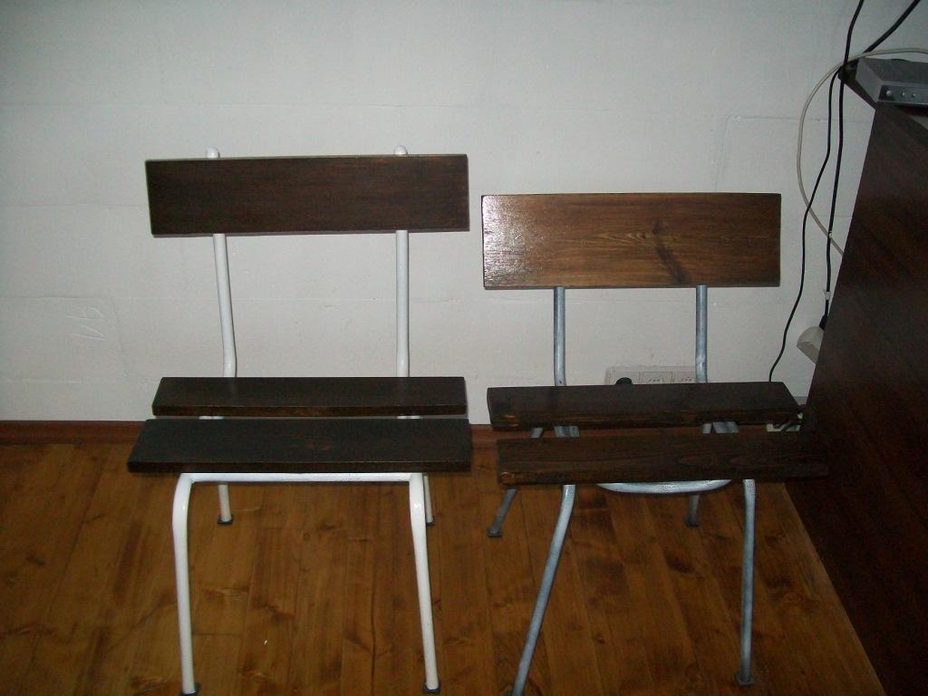

В хозяйстве были найдены такие стулья ф.1,2. После некоторой обработки имею пару нормальных устройств для сидения

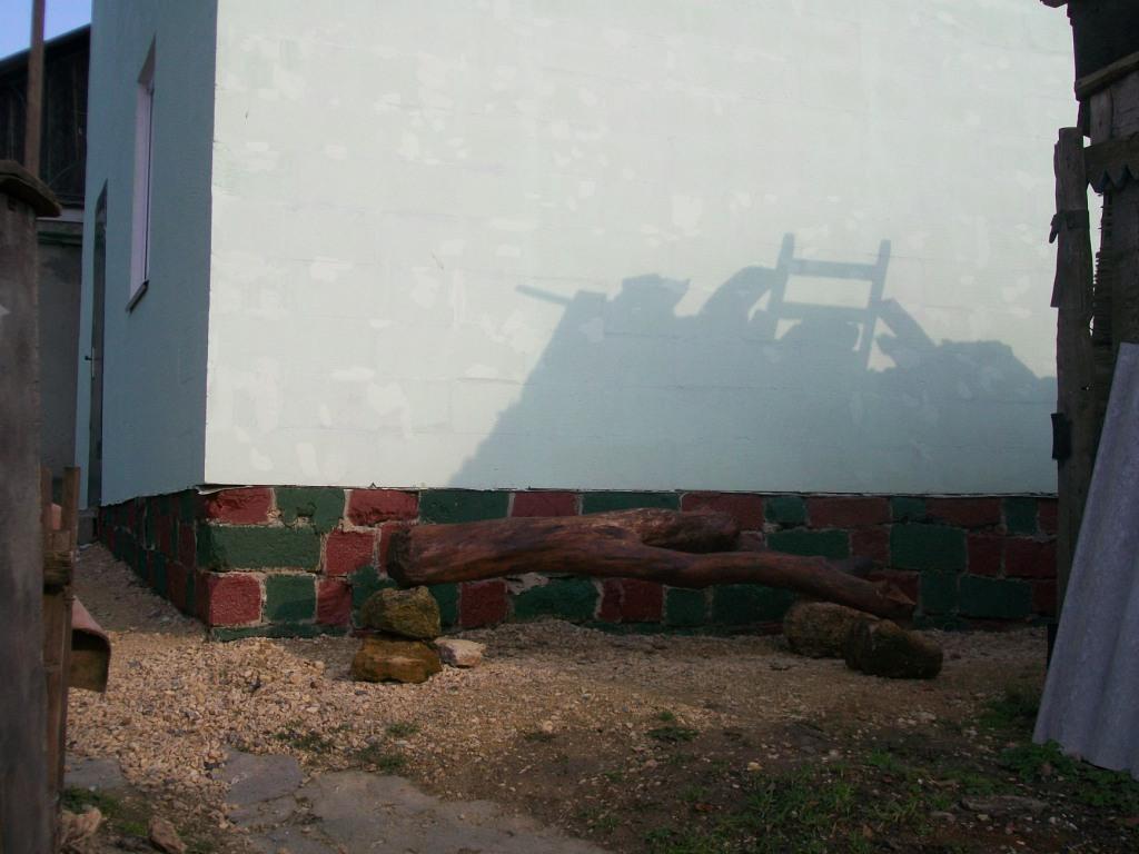

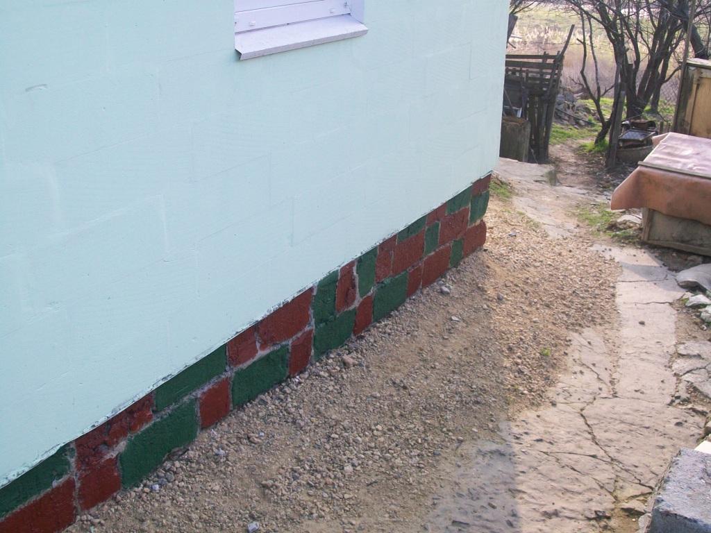

Серый цоколь навивал грусть, поэтому решил выкрасить его в веселенькие цвета

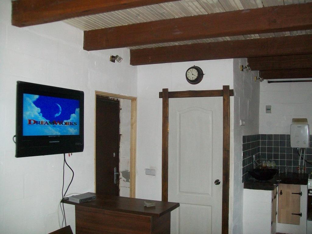

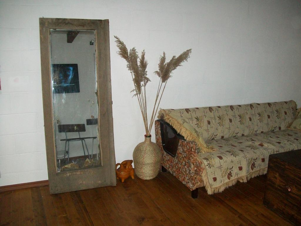

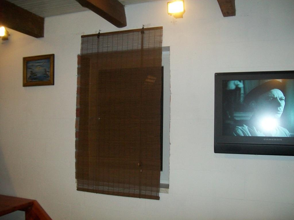

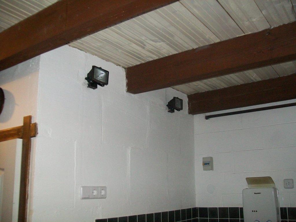

Кроме того, решил светильники с первого этажа переставить на второй,а на первом установить маленькие прожекторы

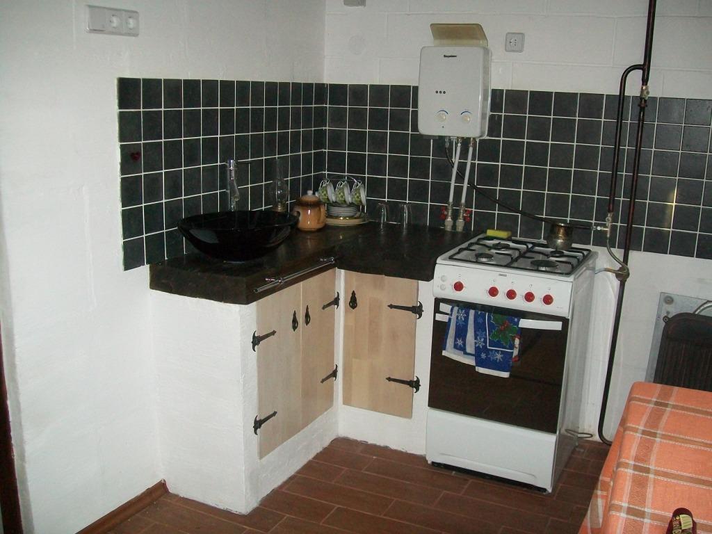

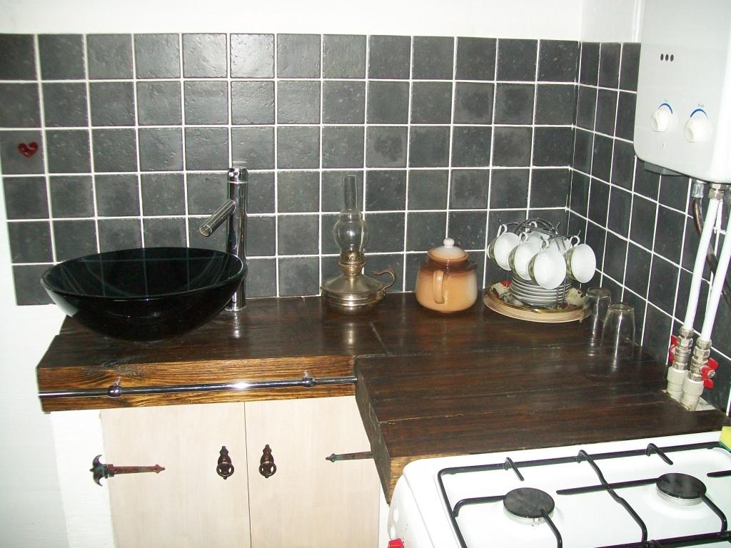

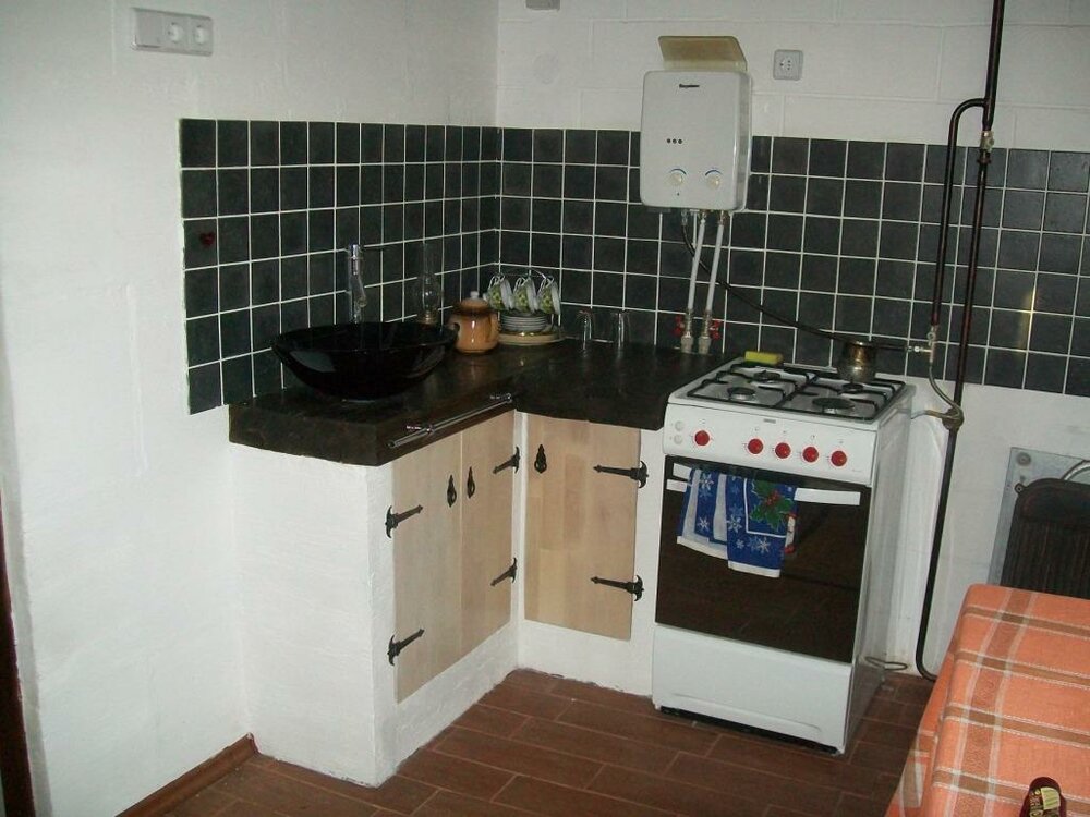

Пока изменений никаких, правда мы пока почти не готовим, кофе чай, помыть кружки.

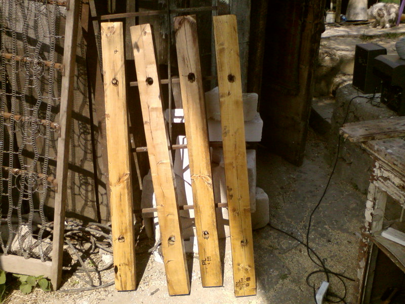

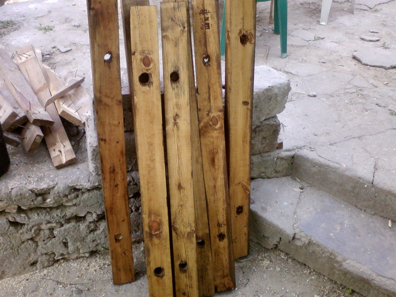

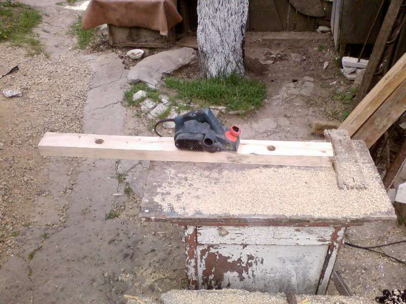

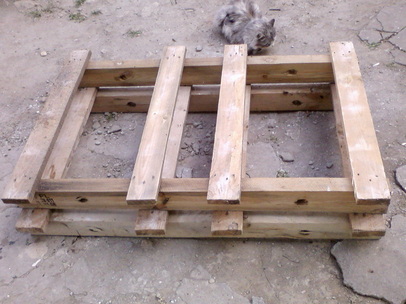

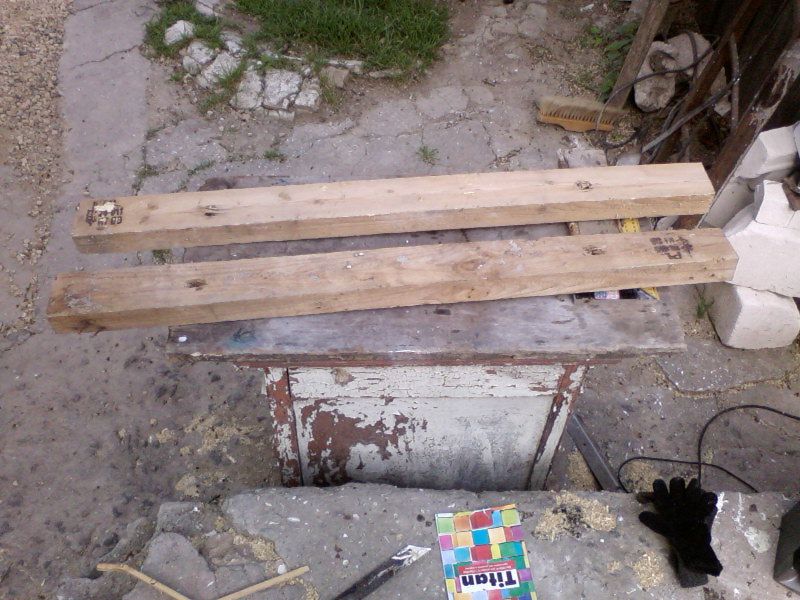

Озабодился ограждением участка. Так как вкладывать особо денег не хочется, а забор будет больше декоративным, решил использовать части поддонов, которые остались от газобетона. Поддоны польские, на витых гвоздях, поэтому для разобрать пришлось потрудиться. В отличии от наших поддонов в этих поперечины сделаны из бруса 1200х80х40мм, а не из кубиков. Все детали обработал рубанком, вскрыл защитой, и обработал стойки битумной мастикой на 300мм (что будет в земле). Горизонтальные планки выполнены из бруса 4000х50х50мм.
