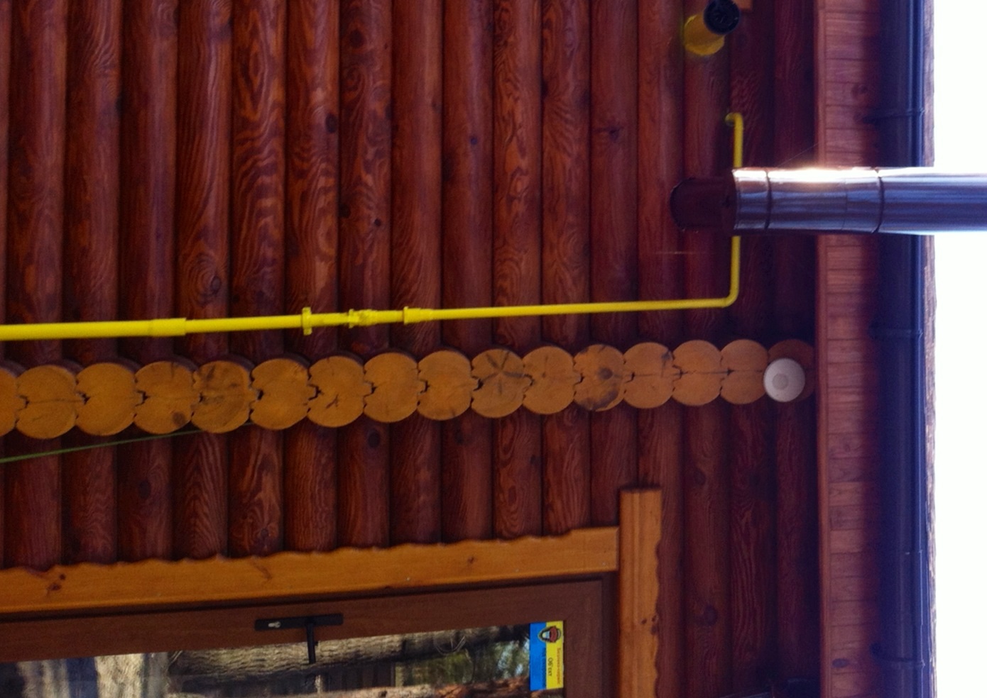

Щас страшное поведаю. У меня в 22 оцилиндровке в межвенцовом пазу - 11 см. Зимой при -25С вполне себе удается держать +22С в доме. И это даже без герметика пока, только пакля.
Дык,это нормально..всё как положено.
Мне все деревянщики сказали, шо мало. Д.б. минима 13см.
Потому что они живут в кирпичных домах...
У меня в 20-той оцилиндровке расстояние между венцами 15см
Т.е. минимальная толщина стен в области межвенцового паза - 15см при диаметре бревна 20 см?!
именно так
именно так
Так это у тебя стена на ощупь как блокхауз, получается? :) В смысле, "округлость" минимальная

Щас страшное поведаю. У меня в 22 оцилиндровке в межвенцовом пазу - 11 см. .... без герметика пока, только пакля.
+1
оцилиндровку врёт в пух и прах(продольные трещины до 2см) это про сосну
накидать вам фоток ? трещины конечно кое где есть, но совсем не так как вы выразились.
Добавлено через 2 минуты
насколько я помню там профилированная оцилиндровка, верх и низ срезаны с паз-шипом
Нормальная округлость
"Лучшее, конечно, впереди!" (с)... :D
Вах! Ну так это ж не простая оцилиндровка. Считай, профилированый брус с шип-пазом.
то что я и говорил :)
