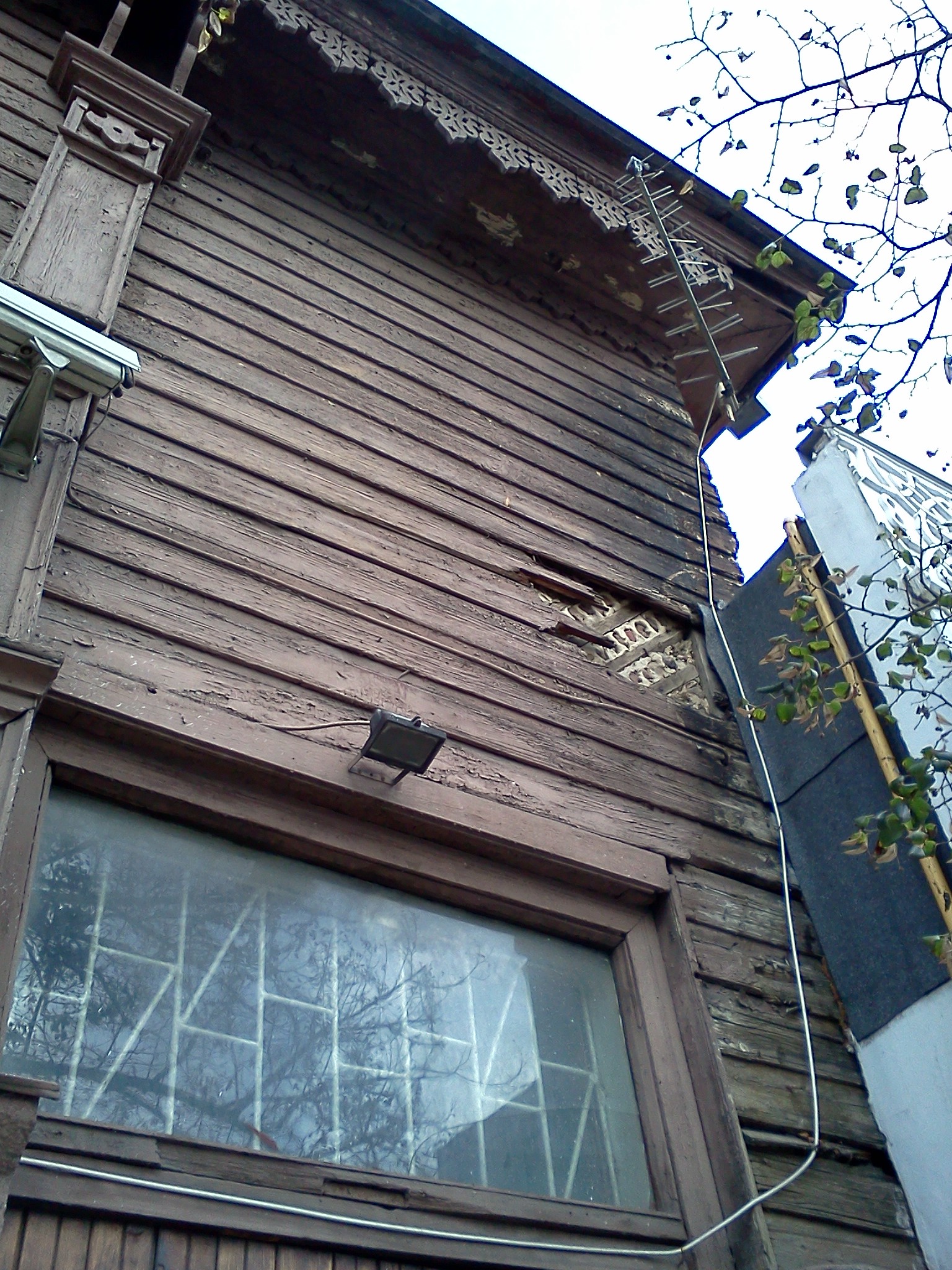

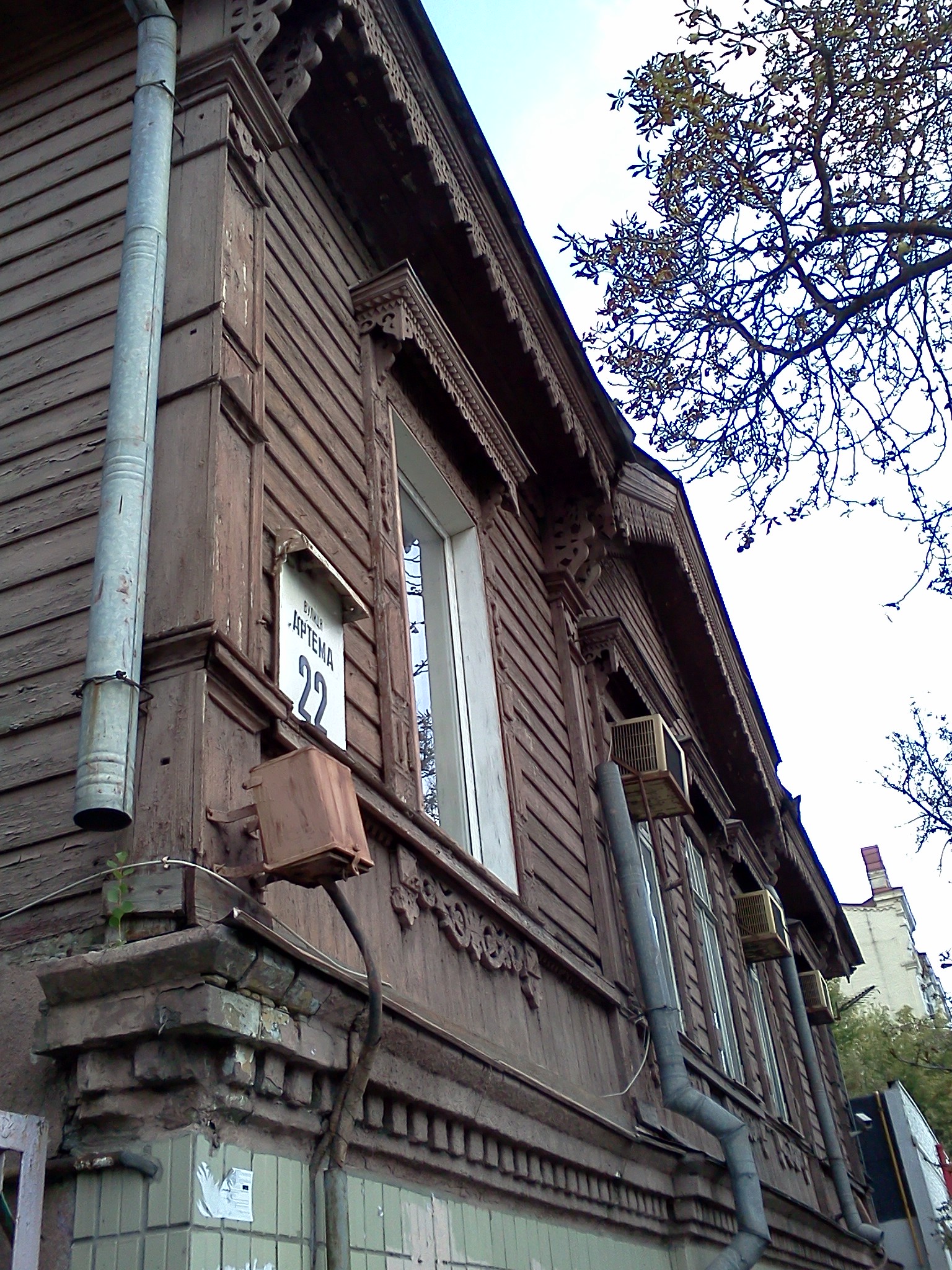

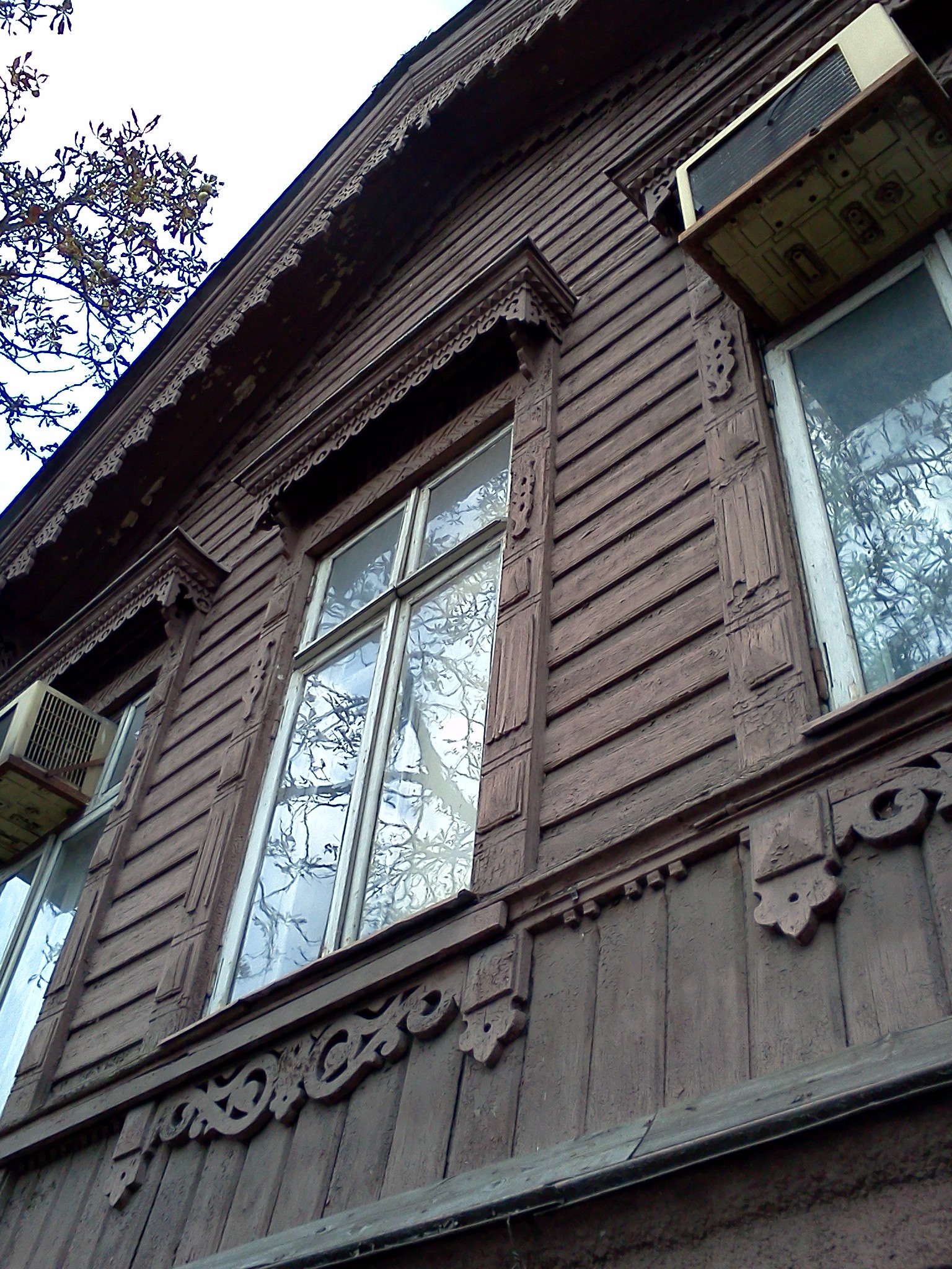

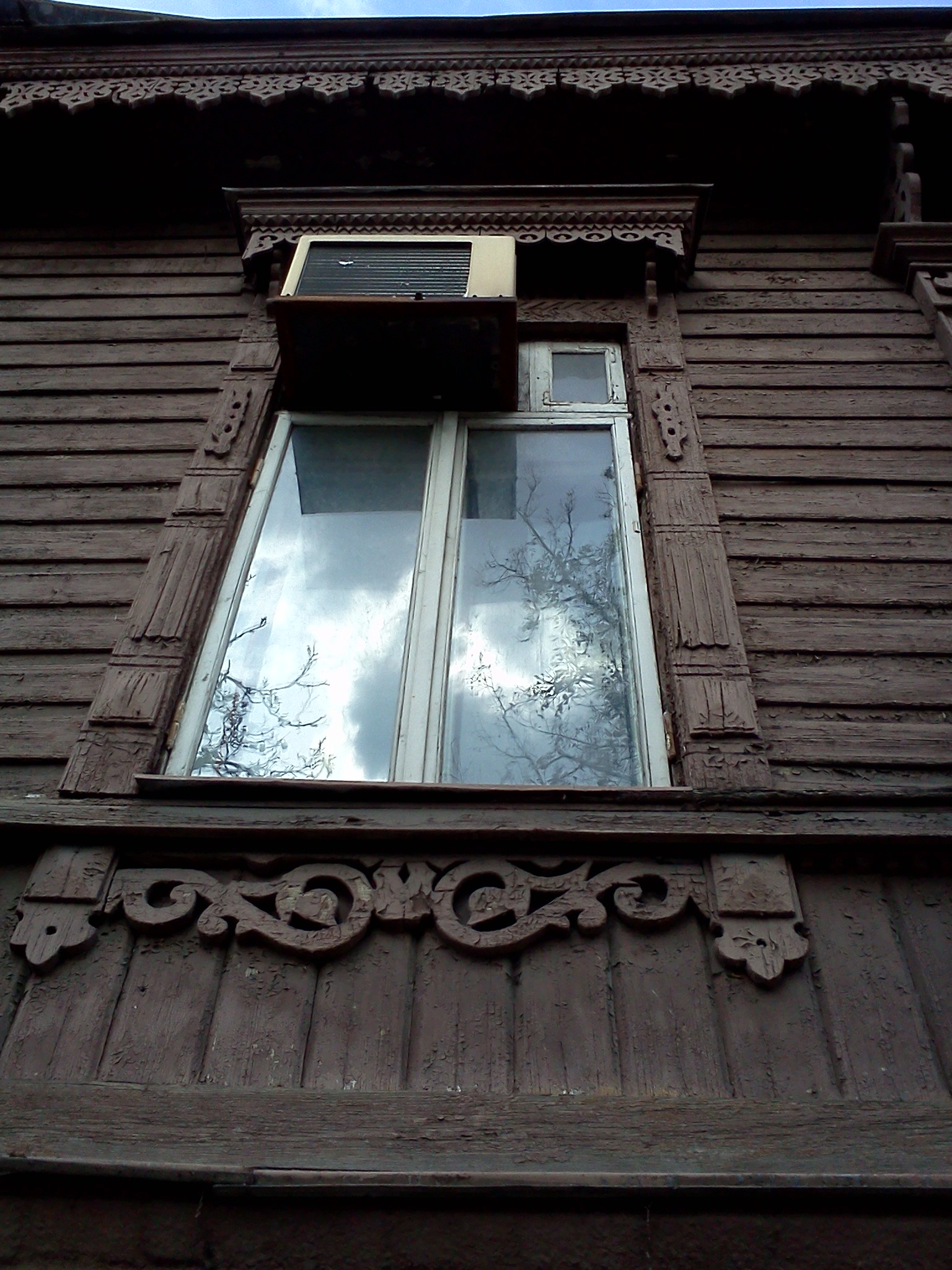

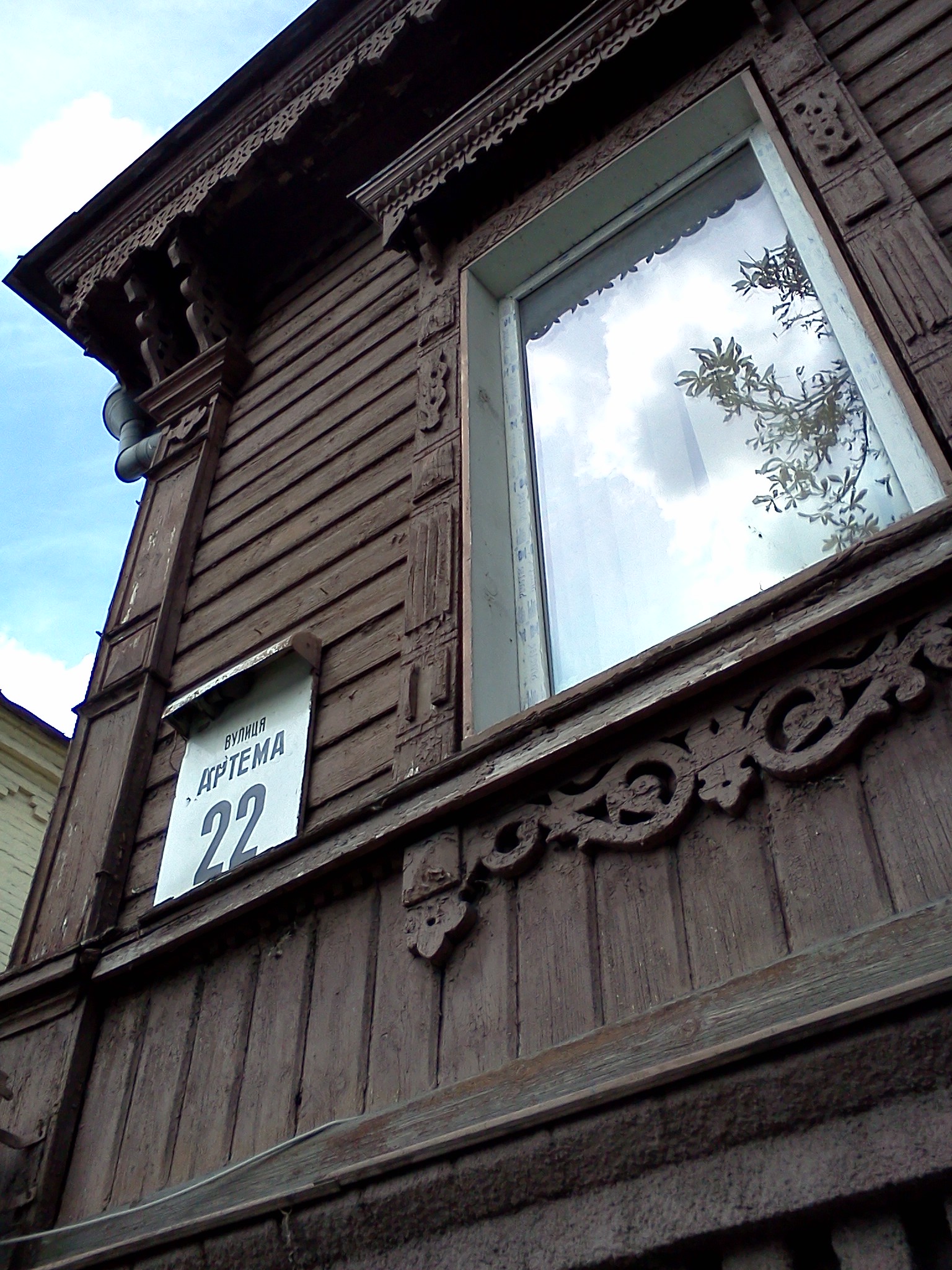

Есть такой вот дом в Киеве.
старенький. но сколько в нем труда вложено. Очень интересен для рассмотрения вблизи.
IMG2143.thumb.jpg.d43b2162a14268b2841e16580437cb76.jpg IMG2139.thumb.jpg.06454432cc8cf4fc721067a1a4e21052.jpg IMG2140.thumb.jpg.d6f9cbf7775cf6985373423a8c9a7b03.jpg IMG2141.thumb.jpg.59ba47e3818a39c03cdf736f048dd3ce.jpg IMG2142.thumb.jpg.e1e9623c34efbd9875ff9876c7f2be43.jpg
