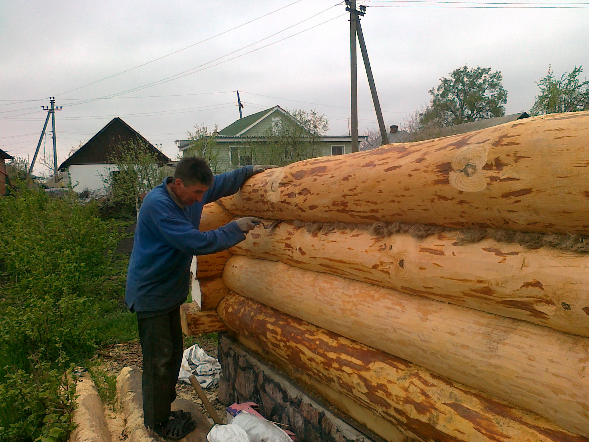

посмотрите на фото,тут бревно на 30,теперь прикиньте какое будет на 35,и будет ли он холоднее,я точно скажу что не будет холоднее.Ж-):beer:Когда так начинают говорить тут то уже и начинается развод клиента.
п.с. У лесорубов бревна считаются чётным диаметром т.е. 20-22-24-26 и т.д
21-23-25 так не считают...это так для справки:beer:

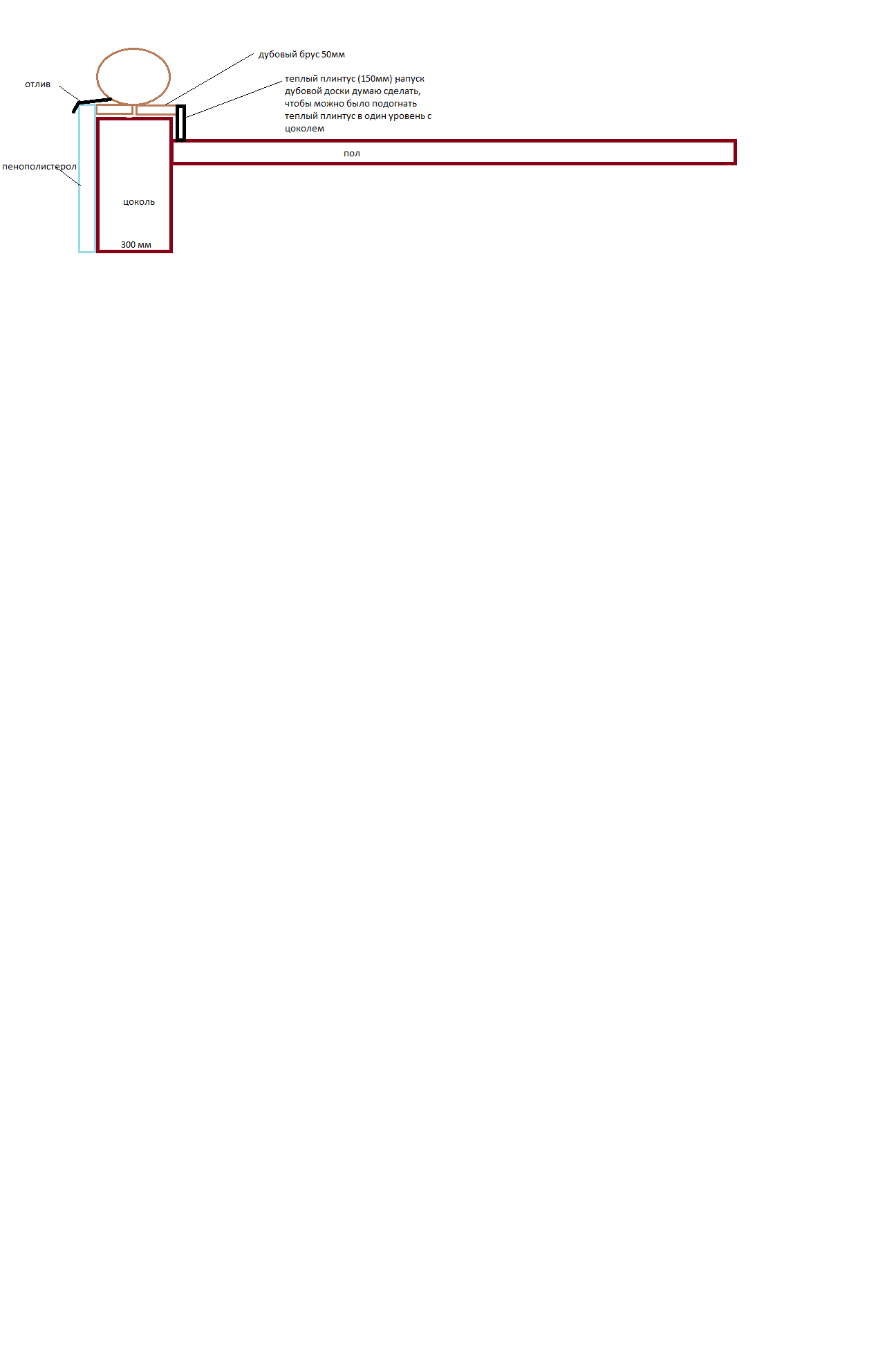

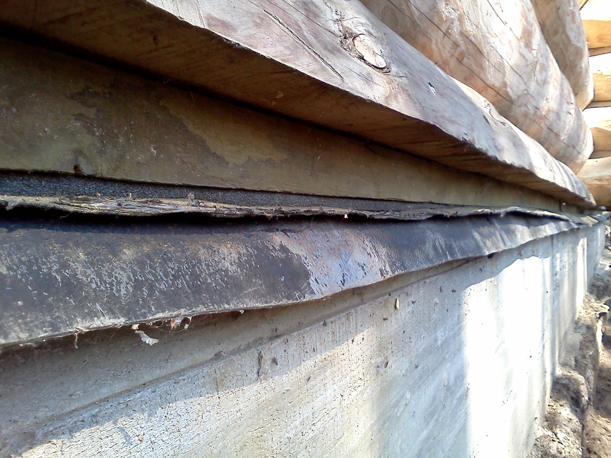

подскажите всетаки по дубовому подкладу под первый венец: можно ли делать из 2частей? надо ли их скреплять между собой? просто скорее всего найти дубовый брус 50мм х 300мм (ширина цоколя 300мм) найти будет тяжело/дорого..
снаружи думаю положить его заподлицо с цоколем, чтобы потом прикрыть утпелителем (ЭППС), потом будет отделка, а сверху все закроется отливом. а внутри наверное надо сделать небольшой напуск, чтобы потом все неровности цоколя/дуб.доски можно было подровнять под мой теплый плинтус.
уж очень хочу воплотить в жизнь теплый плинтус (водяной), для этого и специальную ступеньку в цоколе задумал.. покртикуйте идею пожалуйста))
пс. нарисовал ужасно, но по другому не умею на компе..
Если уж и хотите воплотить свою идею возьмите дубовую плаху 50х200 а остальное добавьте сосновым бруском(можно и дубовыми и из акации так будет дешевле чем 50х300) 50х50 двумя нитками одна снаружи ,вторая изнутри в любом случае основную роль будет играть дуб(50х200).Если этот момент не проходит для Вас то две по 150 имеют право на жизнь ,ИМХО я бы так не делал,а там Вам решать
Можно. Между собой не скрепляется, под весом сруба с крышей никуда они не денутся. При желании можно дубовую подкладку заанкерить. Под срубы в диаметре бревен 40-50см так и делают - из двух половинок, на фотографиях хорошо видно с верху и с боку:

точно, я и не подумал про "срубы для великанов".. под такие размеры никакого дуба не напасешься..:D
Давайте рассмотрим момент,для чего прокладывается дубовая плаха?
1.Она является дополнительным буфером между венцами и цоколем
2.Она же укладывается на гидроизоляцию.
3.Забуривать и анкерить её не есть правильно.Почему?
через 10-20 лет с ней ни чего не будет это 100%,но мне пару раз приходилось менять первый венец,(дом в возрасте 55-60 лет был)работа скажу трудоёмкая,но выполнимая.
Отсюда вывод: если не дай бог конечно с ней что-нибудь случится,то сорвать её с анкеров будет куда сложнее.При такой нагрузке линокром(гидроизоляция в два слоя) так прикипить к фундаменту и плахе,что сдвинуть её(плаху) не реально просто.Так зачем же её анкерить?
За свою практику я ещё ни разу не видел что бы сруб съехал с фундамента...другое дело стены разъезжаются,но это уже из другой оперы
По просьбе заказчика. Говорит, а если ветром сдует? Ураган будет и сдует!:lol: Как можно отказать?
Можно.

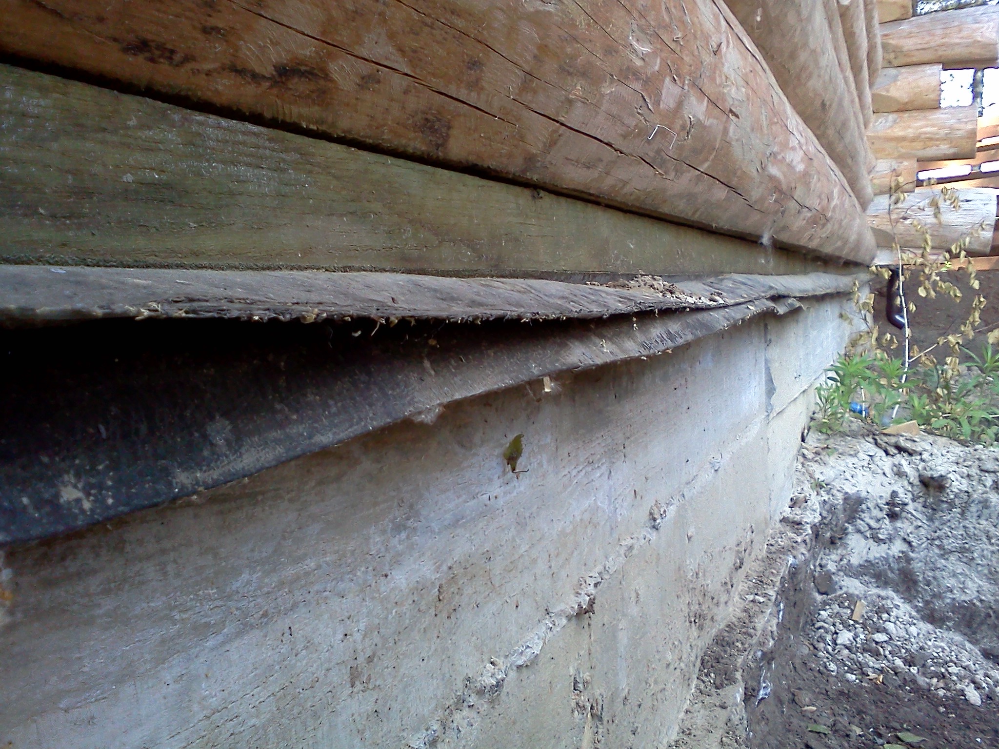

У меня так.
www.stroimdom.com.ua/forum/showpost.php?p=1718742&postcount=18
Дуб. обработан антисептиком два раза.
Еще проложил под эти доски вспененый полипропилен (для шумоизоляции применяется) 8мм толщиной. Если будут неровности фундамента - сразу и герметизирует.
