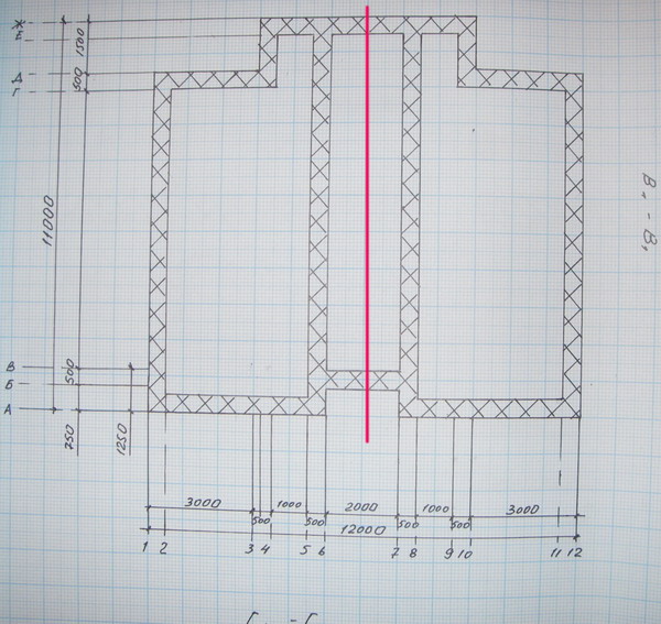

Поэтому ленточный монолит будет устраиваться частями. Сначала часть между осями 1-6, затем 6-8, затем 8-12. В местах соединения будет усиленное армирование, а само соединение в продольном разрезе будет выглядеть в виде "пятки" , тоесть шов будет не строго верикальный, а вертикальный до середины ,затем горизонтальный, затем вертикальный до основания.
Вадим, а частями только фундамент или части дома будут возводиться в разное время?

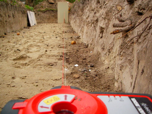

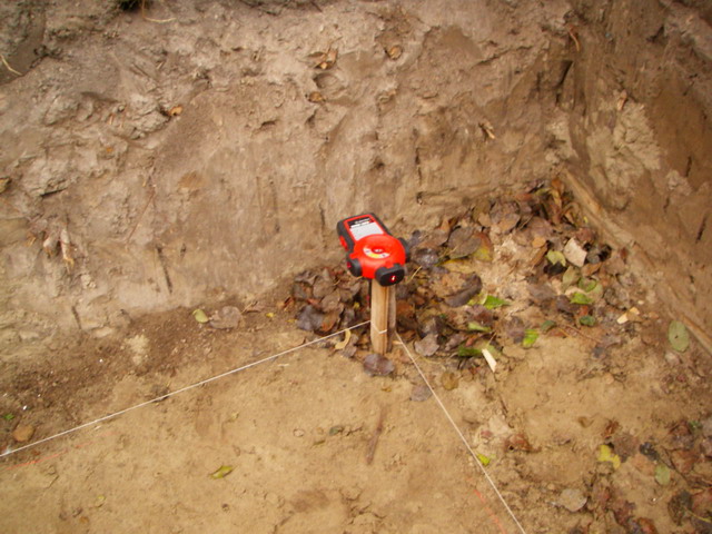

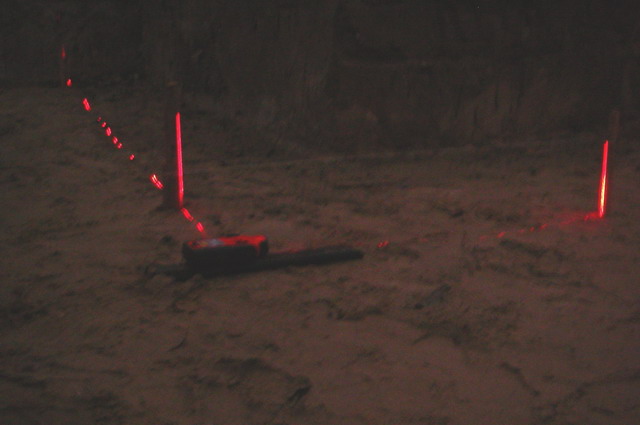

Разметка границ фундамента в траншее с помощью лазерного угольника. Выставляю прямые углы. Погрешность 1 см на 10 м.

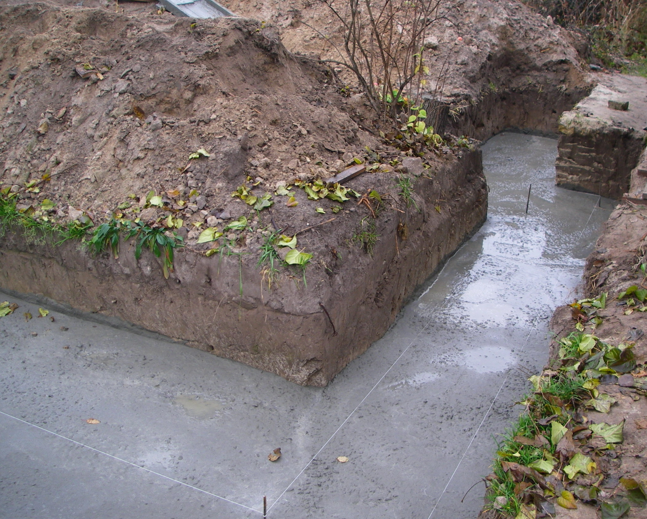

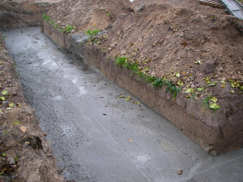

залили подбетонку
Если лить ленту сразу на песчаную подсыпку , то "бетонное молочко" уйдет в нее и бетон из-за этого теряет класс прочности.
Подбетонка выровняла горизонтальный уровень под заливку ленты.
Ее можно было выполнить из щебня, проливая цементно-песчаным раствором, но для быстроты исполнения, я залил миксером, бетон В-7,5

Заливка ленты производится в два этапа. На первом этапе выставляется опалубка под левую (на чертеже) часть ленты и в ней вяжется арматура. Продольные нитки арматуры (4 шт) выпускаются на метр из опалубки, чтобы можно было перевязать с правой( на чертеже) частью ленты.
Когда бетон схватится, опалубка зеркально переставится на правую часть ленты.

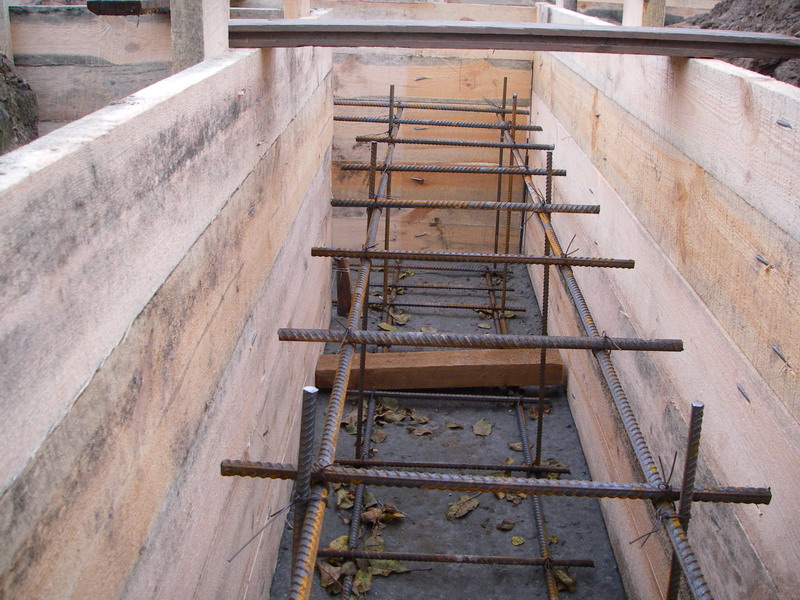

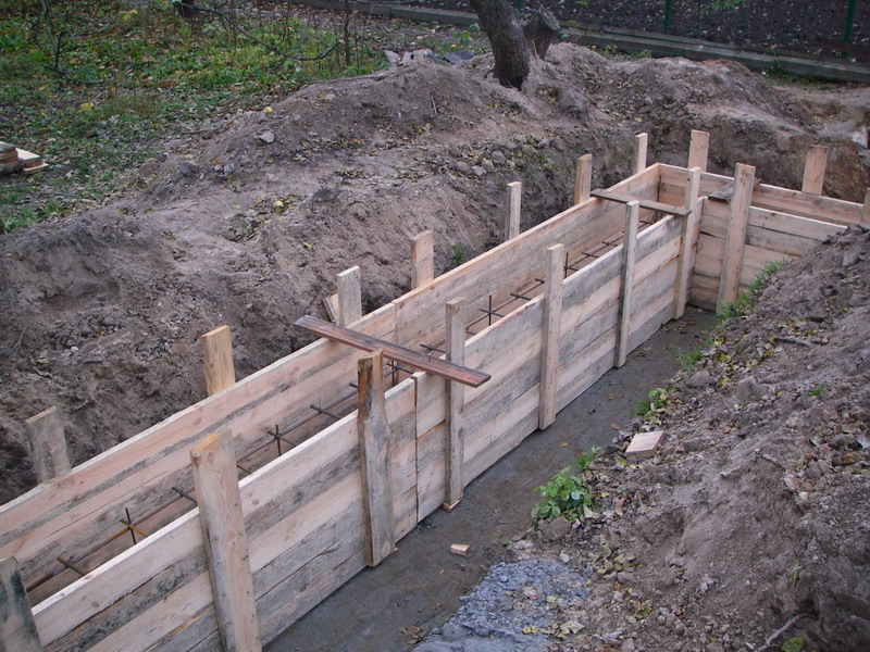

Для опалубки завез 2,5 куба обрезной шалевки 30мм. Оптимальная толщина для ленты 500 мм шириной и высотой 500-1000 мм. По чертежу расчтиал размеры всех щитов, учитывая их толщину. Доску нарезали бензопилой, погрешность до 10 мм. По кубатуре доски вложился чётко, плюс еще хватило на 6-метровый лоток.
аккуратненько !
а молочко не убежит в дерево и боковые щели ?

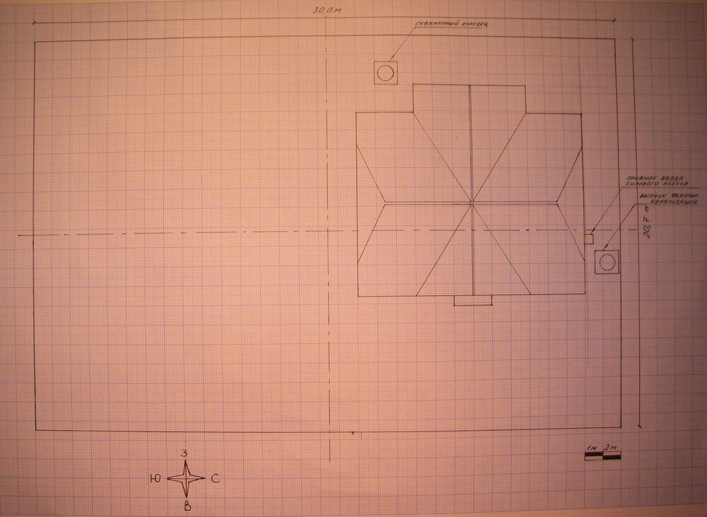

можешь выложить раположение дома на участке ?

Скажу по-секрету, по утверждению моего родственника при прямоугольном сечении ленты , рабочей арматуры в ней нет. В случае фундамента с "подошвой" рабочая арматура в ней была бы горизонтальная попереччная.
Но я все таки положил две нитки 12-й на подбетонку и уложил на них поперечные с шагом 250 мм. Второй ряд армирования уложен на рамки из 8й арматуры, на уровне 500 мм от нижней точки ленты.

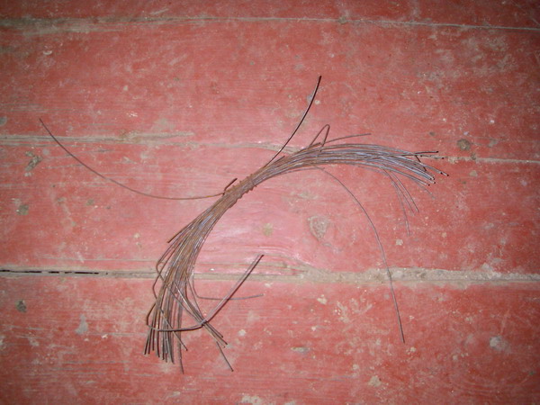

Первязка прутов вязальной проволокой, крючок забыл сфотографировать. (он по форме как ручка для запуска двигателя авто, только поменьше :) )

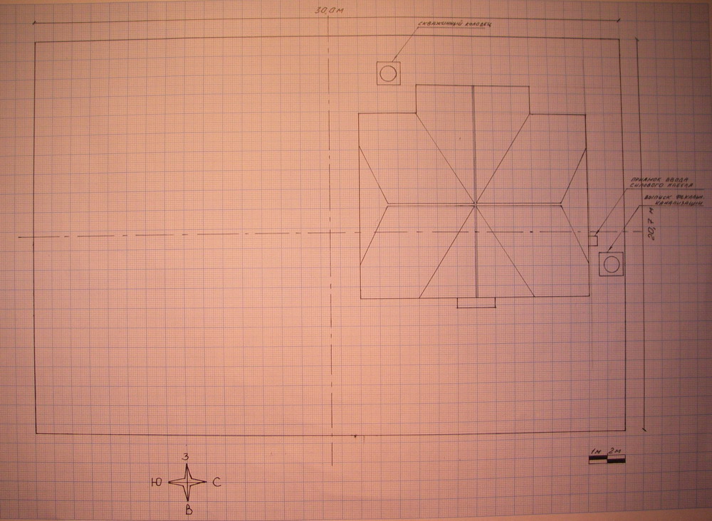

В щели уходит, это допустимо, в свежепиленое дерево впитается минимум, несоизмеримо с тем сколько и как быстро возьмет в себя песок.
Ситуационный план участка:

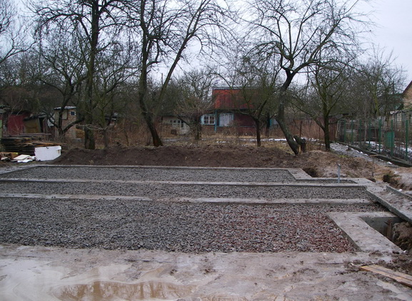

Фундамент выстоялся два месяца, делаю подготовку под перекрытие (стяжку).

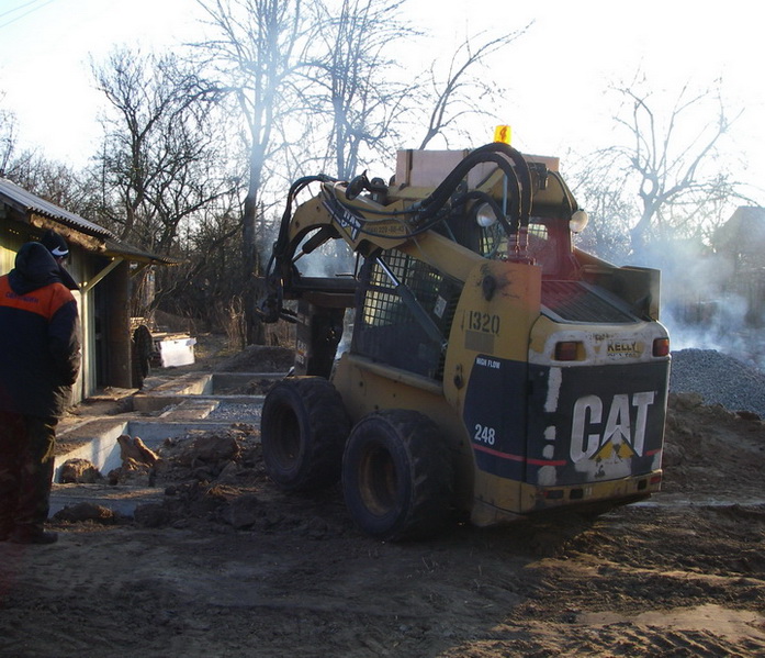

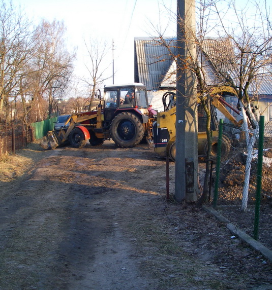

Грунт в этом году промерз не по детски. Сказалось отсутствие снега и большое количество влаги. Полметра промерзания точно есть. Ковш эскаватора отказался бить даже отвал. Подогнал вот такого "аццкого сотону", ка говорит К2 :) , а именно гидромолот.
Погрузка и вывоз грунта, точнее его окаменелых кусков. Ушло на свалку 6 ЗИЛов.

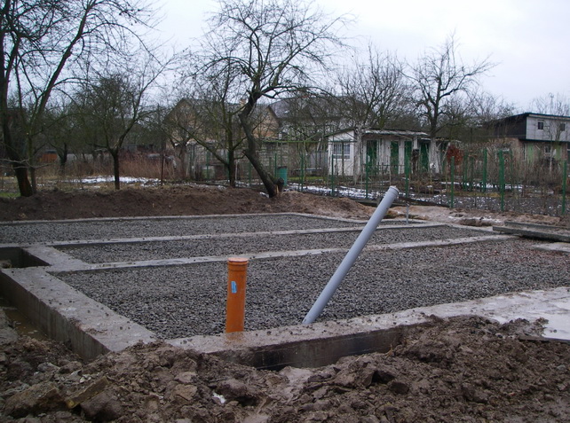

Засыпка пазух и подсыпка до уровня фундамента щебнем 20-40.

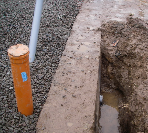

Перед засыпкой смонитровали канализационный выпуск 160-й трубой и ввод для силовых кабелей 110-й трубой. Выведена в место предполагаемого расположения сборки. Канализационная труба пойдет под тройник с горизонтальным отводом, сверху на него заглушка в качестве ревизии. Мысль пришла в процессе монтажа.
Изначально планировал подсыпать песком на 5 см по щебню и завернуть рубероидом в два слоя с нахлестом на битумную мастику.
Теперь мнения разошлись: оставить первоначальный вариант, или завернуть рубероидом только ленту, на нее выравнивающую уровень кладку, плита и по плите гидроизоляция пленкой, или второй вариант, но без заврочивания ленты, а вместо пленки рубероид в два слоя внахлест по плите.
Аргументированные советы приветствуются!
