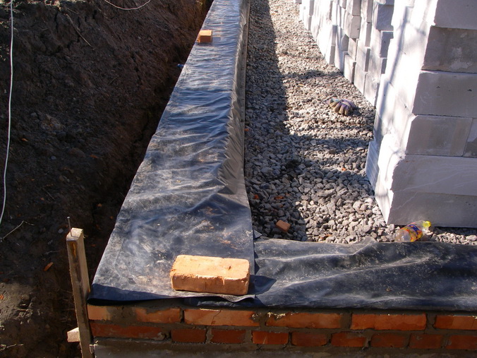

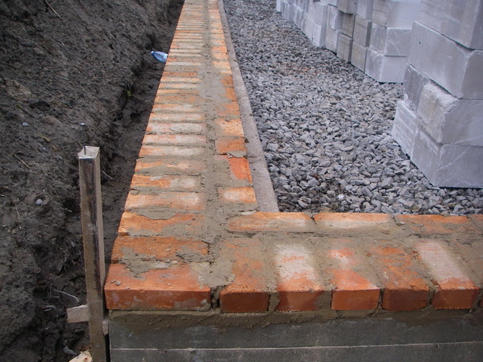

Выравнивающая цокольная кладочка красным кирпичом м100 с Окружной, по 1,20 штука, доставка бесплатно, ибо рядом :)
планированием грунта расчитываю выйти на 40 см от уровня отмостки
Горизонтальная гидроизоляция против капиллярного подсоса.
Пленочка Ecofol iz(польская) имеет несколько иное назначение, но в 4 слоя получилось надежно ,практично и недорого.

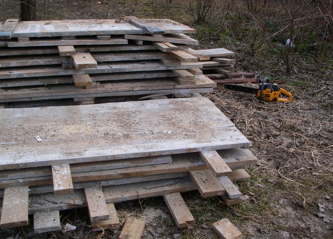

Опалубка режется и постепенно уходит на риштування.

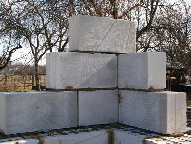

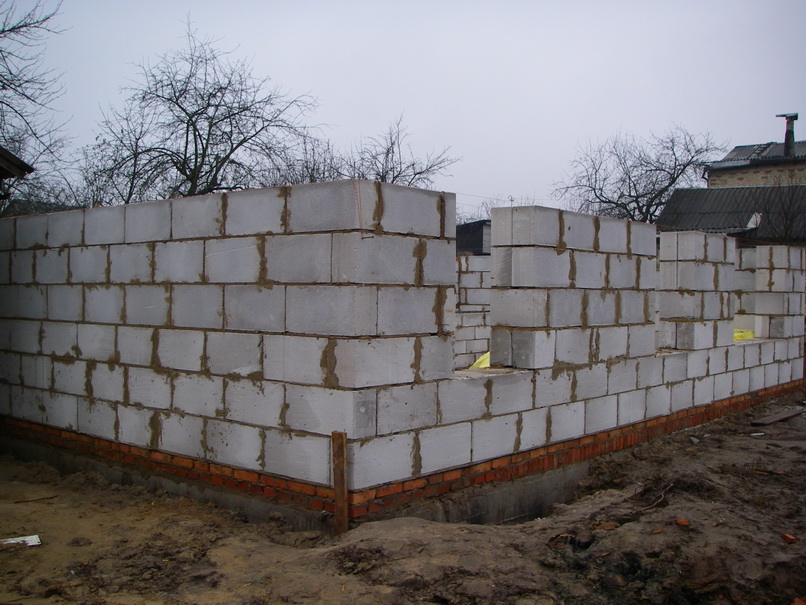

Завез еще один вид отечественного газобетона - Харьковский ТД "ЗЖК"
Пакетирован в термоусадочную пленку (желтенькую), на поддонах. К нему прилагается некая записка.
Шов 10 мм, учитывая погрешность размеров блоков, на некоторых участках до 20 мм.
Цементный раствор на овражном глинистом песке , плюс пластификатор.
Кладка в 2 блока на ребро, между блоками 10 мм воздушная прослойка.
Через три ряда перевязка сварной сеткой 100х100х4.
Было бы быстрее, да сетка закончилась..
ну ты и замутил технологию8-), так по-моему у нас никто блоки не ложил, а перевязываешь ты их из-за воздушной прослойки? геометрия харьковского блока тоже гуляет до 20мм? я забыла, чем ты облицовывать будешь? или штукатурка?
Прослойка из-за проблем с размерами , а перевязка сеткой потому что нет перевязки блоками.
Пока не был в этом замечен! Но сама поверхность у него весьма шершавая, в отличие от купянского - у того практически гладкая.
Утеплитель+штукатурка.
риштування - это опалубка для кладки материалла на уровень выше, каменщики не могут достать на 2м вот и збиваютопоры по которым ходят, по мере роста стен в верх растёт и риштовка.
а вообще я тоже в прошлом году залил фундамент в Горенычах Житомерская трасса, в среду привезут газоблок, но я беру Обуховский, нужно будет фотки и расчёты выложить

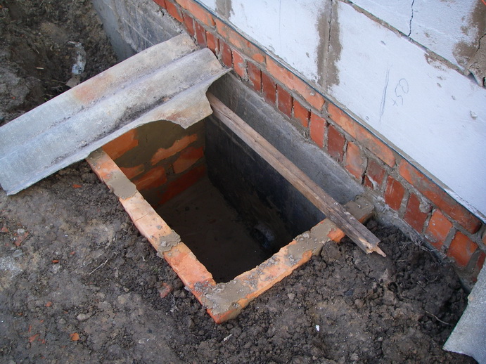

Приямок ввода силового кабеля, а также
внешнее освещение
электропривод ворот
домофон
питание скважинного насоса
