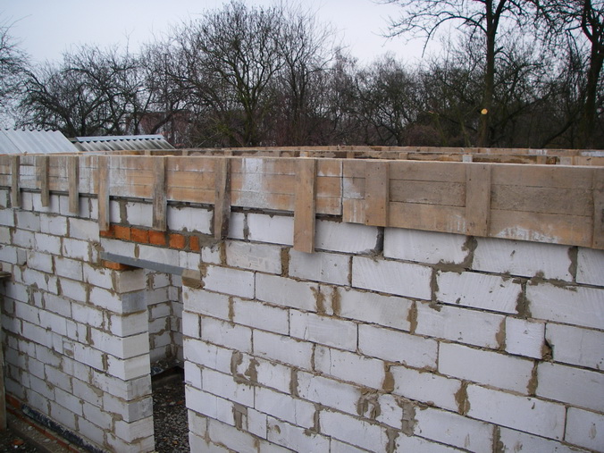

А это та самая обрезная доска, которая была опалубкой фундамента, затем риштуванням, теперь опалубкой армопояса, в будущем будет опалубкой фундамента забора, а затем пойдет на лестинцу :D

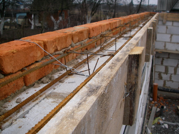

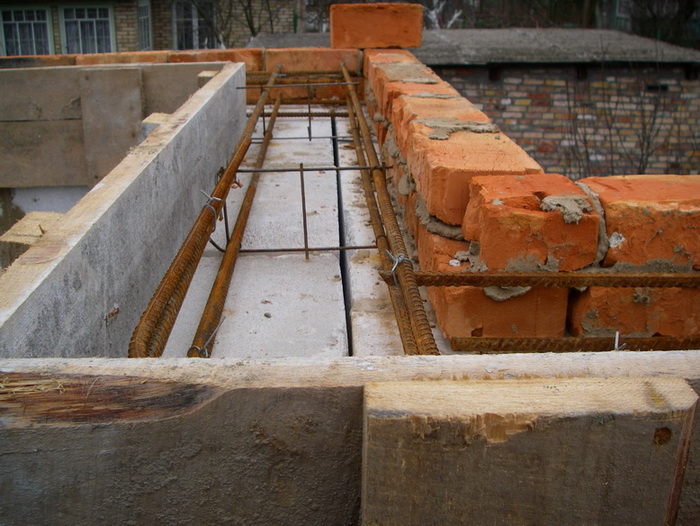

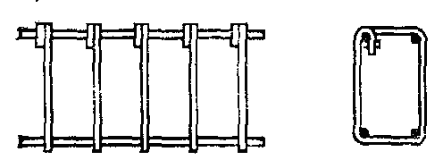

Правильный армопояс под плиты перекрытия:

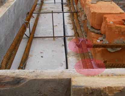

Вадим, к "правильному" армопоясу есть вопросы.
1. Поперечная арматура вяжется/сваривается максимальным с шагом 300 мм, по расчету может быть и меньше.
2. Эта самая поперечная арматура непонятно на одном фото связанна на другм сварена, там где связанна в идеале должа быть как на картинке ниже.
3. Ну и в узле соединения продольной арматуры в угле есть недочеты, на фото обвел красным цветом - по моему она там вверху соединена для красоты, а внизу не соединена вовсе.
В армировании этого пояса вообще нет рабочей поперечной арматуры. Только продольная. По расчету нагрузки здесь в ней необходимости нет. Сварки нет, только вязка.
Поперечная арматура еще служит для обеспечения совместной работы основной арматуры. И если шаг будет болше 300мм то она не сможет выполнять эту функцию.
А что такое "совместная работа" в набравшем прочность поясе?

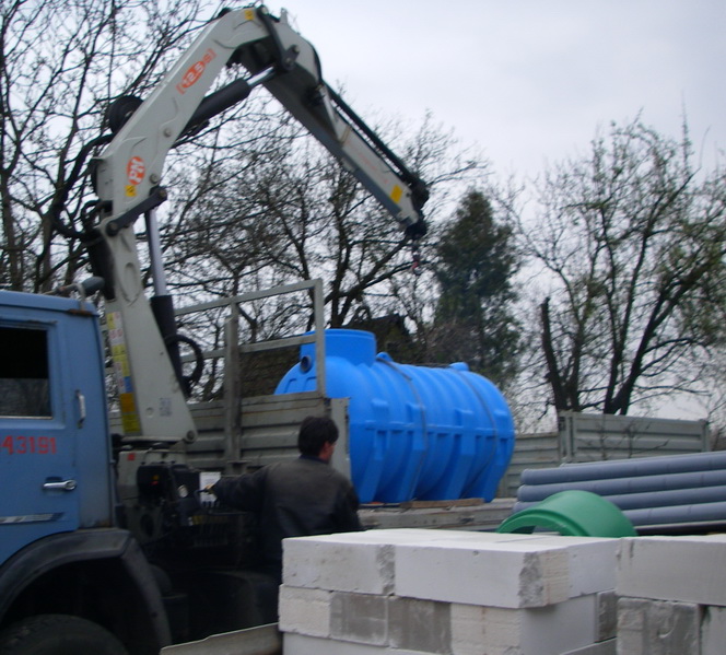

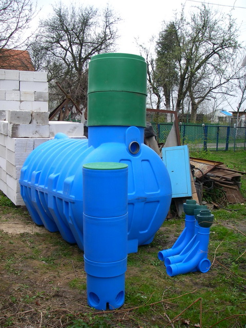

Проплатил на "Еколайн" 2-х кубовый комплект АОС
www.septik.com.ua/avtonom_kanaliz.html
А комплектацию и стоимость можете озвучить? На сколько проживающих Вам сделали расчет. Вы берете только сам септик без аэротенка или дренажных труб? Потом воду из септика будете сразу сливать в колодец? Но эта система требует или доочистки, или большого дренажного поля, иначе идет слив недоочищеных стоков. Что, плюнуть на это? Я сейчас тоже должна проплатить септик. Но если брать и делать все в полном комплекте в Эколайне (они находятся на пр. Краснозвездный) , то это 5000 у.е.
Я посмотрел в действии систему , которая проработала уже четыре года.
Решил сделать без доочистки, т.е. слив недоочищеной воды производить в дренажные траншеи. Сверху сделать насыпь, на которую высадить что-то , что хорошо сосет влагу из грунта. Согласен , что через определенное время траншеи заиливаются , их необходимо вскрывать чистить, или переносить. Запах у недоочищеных стоков слабый, но присутствует. Приятель мой через четыре года решил доставить к системе аэротенк, но по моему мнению может обойтись и без него, сливая как и раньше в открытый колодец.
Проплатил двухкубовую систему (на 3-х постоянно проживающих) чуть менее 2 тыс у.е. (без системы доочистки, с 36 м дрен. трубы) монтировать буду своими силами.
Спасибо за ответ, для меня это очень важная информация. Принимаю решение все-таки ставить литовский трехкубовый септик из стекловолокна за 3 тыс. евро. В результате вода из септика пойдет сразу в колодец, так как система выдает техническую воду.
Мы долго дискутировали на тему этого самого колодца. Дело в том, что дно со временем покрывается илом, который препятствует впитываемости воды. Я предложил закладывать на дно мелкоячеистую сетку - для удобства удаления ила - достаточно вынимать ее и промывать раз в год.
А как выглядит эта мелкоячеистая сетка?
Достаточно прочная - чтобы не порвалась при вытягивании, сечение подбирать опытным путем.. Навскидку 1-2 мм.
А еще я решила делать квадратный колодец с массой отверстий, как решето. Так что воде будет куда уходить всегда. Плюс дренаж из щебня вокруг колодца.
Вот такой: www.aquart-info.ru/index.php?option=com_autherarticle&task=view&ids=81&idc=88888915
Она металлическая?
Она металлическая?
Вероятно - да. Как в воронке для залива бензина в бак. Только там сечение сотые доли мм - бензин пропускает, воду задерживает.
Поперечная арматура (вертикальная) служит для того чтобы при усилиях в балках не возникали наклонные трещины. Ставится шагом 100-400мм, но не более чем высота балки. Тут высота пояса в 2 кирпича (150мм)- так его и поясом назвать сложно.
В железобетоне работает геометрия, чем выше высота балки - тем она жорсткіше (в квадрате). Пояс надо делать посерьезнее - я меньше 300мм пояса вообще не делаю.
