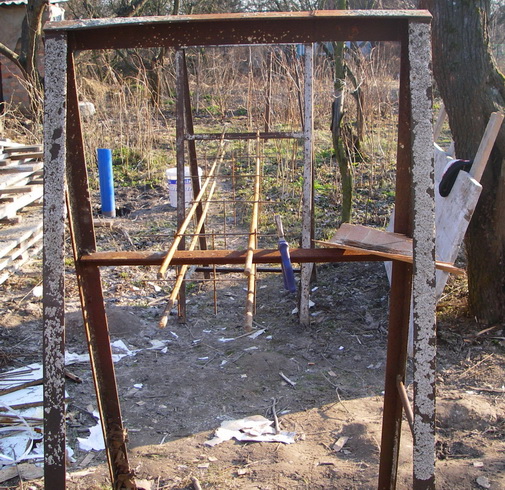

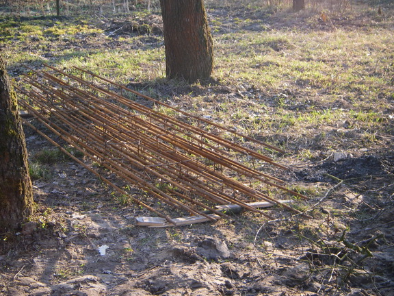

Вязка каркаса армопояса. 12я арматура и порезаная сварная сетка.

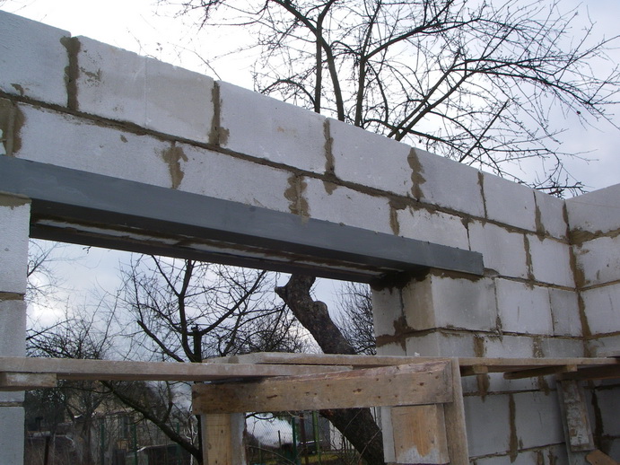

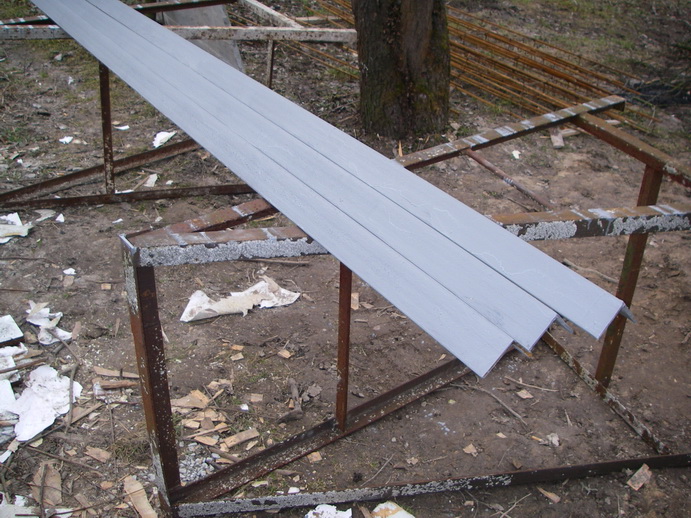

Металлический уголок на перемычки. 125х125х10 - двухметровые проемы, 75х75х6 - метровые проемы.
Металл, конечно, дороже бетона. Но: под бетон нужен уже 3,5 тонник, под металл достаточно Газели. Также с разгрузкой и монтажом - бетонная перемычка имеет массу 180 кг, стальная всего 60 кг.
Грунтовка:
Утеплять? На них же блоки лежат. В отличие от бетонных, между которыми набивается утеплитель.
Нет, ролеты я не предусматривал.
я хотела двойные для скрытых ролет и по-правилам - коробка из ГБ - внутри бетон + утеплитель.
А что в таком варианте служит несущей конструкцией?
та отот бетон, что внутри, забыла написать, что начиненный арматурой:)
ПС одна перемычка будет рабочая, другая под ролеты - фальш
Перемычки надо утеплять обязательно. С двух сторон газобетон, внутри перемычка, да еще с наружной стороны иногда утеплитель перед газобетоном (так в России делают). Нам все сделали правильно, а малые окна схалтурили -- перемычки торчат,а я не заметила. Теперь проблема будет лепить на них пенопласт и обыгрывать как рельеф на фасаде.
