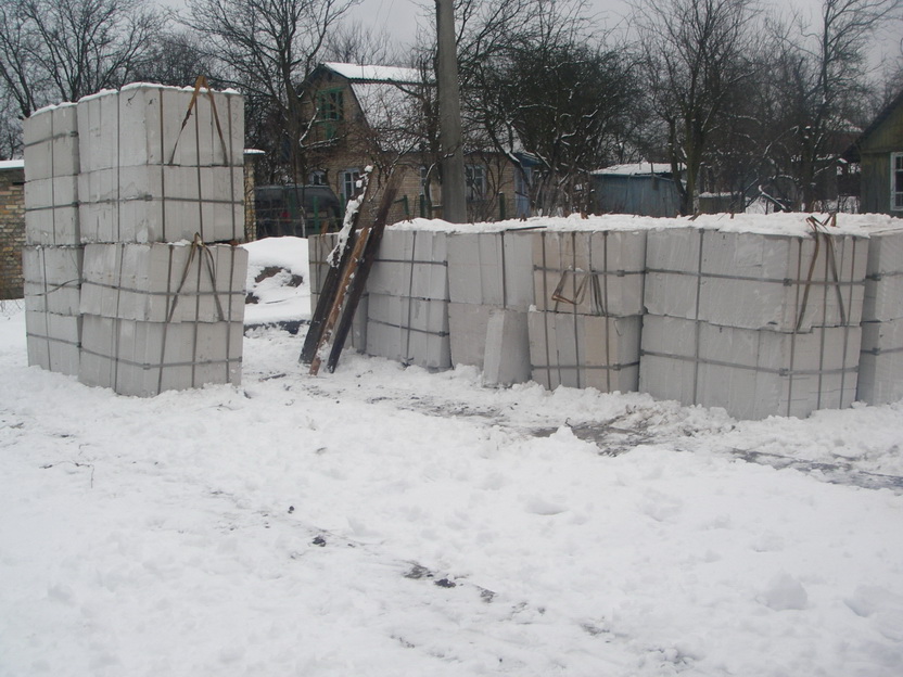

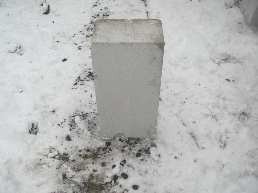

Харьковский газобетон (купянск) - 576,00 гривен/куб обошелся по б/н. За нал по 610 отдают. Больше его брать скорее всего не буду.
А чего ты Обухов не брал? Посмотрим, какой ко мне придет.
Не стал заморачиваться с доставкой/разгрузкой/заказом из обухова.
Этот привозят на 7-ми метровом мазе (длиннее ко мне не заедет) с манипулятором, надо только встретить и помочь стропить. И с безналом удобно получилось.
576грн - так это цена с доставкой? У меня получается с доставкой разгрузкой 638 грн/куб двумя машинами - длинномер тоже не прошел :)
Нее.. Доставка - 850 грн , на борт берет 18 кубов, т.е. выходит 47 грн куб
