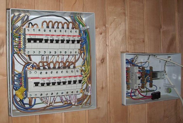

Симбиоз люстры со светодиодами показан здесь. Что касается щитов и разводки - все предельно просто. Сделал два низковольтных щитка на 12 модулей (на 1 этаж и на 2-3 этаж), в каждом стоит три "нулевых" колодки на DIN-рейку, одна - общий минус, вторая - общий плюс, третяя - плюс после сумеречного реле. К этим колодкам тяну все группы из помещений. Фоток пока не делал, как сделаю - выложу.

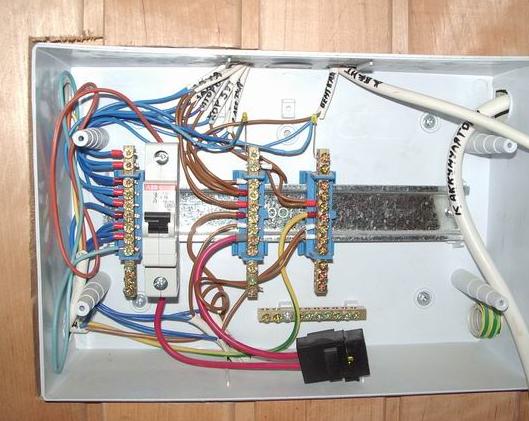

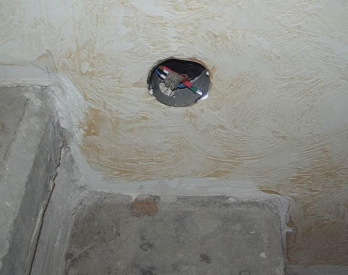

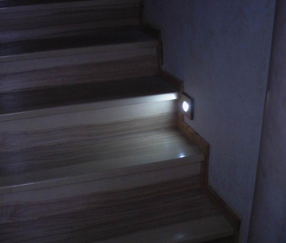

Высылаю несколько фото:
- силовой и слаботочный щиты
- слаботочный щит: общий "минус", автомат-выключатель, две плюсовых колодки, снизу - автомобильный предохранитель

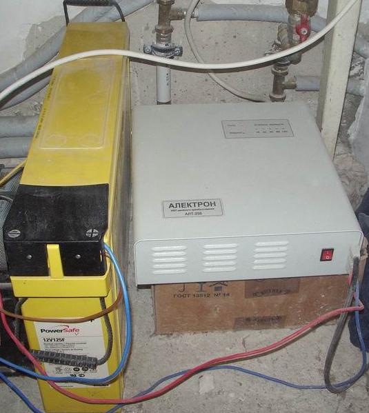

- "Летон-Алектрон" и аккумулятор 125 А-час

- Коробочка со светодиодом над ступенькой

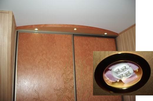

- Мебельная "точка" с вмонтированным кластером на 4 светодиода на шкафу-купе (без стекла). Скорее всего, на леснице поставлю такие же.

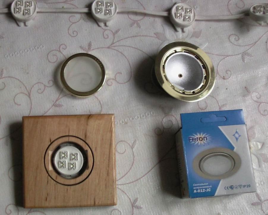

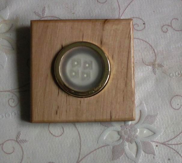

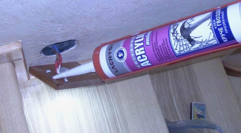

Смастерил пробный светильник для лестницы.
Материалы - ольховый брусок, светодиодный кластер, стекло от мебельного светильника, полоска жести.
Выкладываю фото.

Прежде всего, ночные "светлячки" по дому очень удобны: света от них в самый раз, одного диода хватает на кухню или санузел. Сейчас поставил на лестницу кластеры на четыре диода - ярко, зараза, пришлось "тушить" светофильтрами из листа бумаги.
Идея состоит во второй - низковольтной - проводке. Запитать ее можно как угодно - стабилизированный БП на 12 В/500 мА стоит 40 грн. У меня стоит "Леотон" с аккумулятором на котле - подключился к нему. Всех расходов было на провод, пару щитков и два десятка светодиодов - от силы, 200 грн.
...Генератор в доме нужен однозначно - прошлой зимой трое суток сидели без света, аккумулятор продержал только сутки. Эти приборы (генератор+инвертор+низковольтное освещение) отлично друг друга дополняют: нет смысла палить бензин по ночам и в отсутствие хозяев. Несколько часов вечерней работы станции достаточно, чтобы подзарядить аккумулятор, набрать на ночь воды в ресивер и "вогнать в минус" холодильник.
+1 Тоже за комбинированную систему питания, только себе ставлю 2 Леотона. Один на котел, второй на аварийный свет, по дополнительному проводу в каждое помещение идет к энергосберегайке на 10-12 ватт + музыкальный центр и 1 телевизор. Правда расход на дополнительный выключатель еще.

Это нормальное решение. Какой аккумулятор стоит на "Леотоне"?
Еще можно поменять лампочки на светодиодные 220 В под обычный цоколь - чтобы облегчить работу "Леотону", который не очень любит люминесцентные лампы из-за индуктивной нагрузки.
