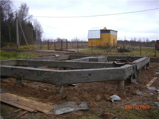

Сочуствую. Хорошо, что еще не успели построиться. Надеюсь фундаменту это не повредит. Как вода уже спадает? Как решили поменять проект?
Спадает понемногу. Будем поднимать уровень пола минимум на полметра, чтобы в случае таких природных катаклизмов в будущем в доме воды не было.

В зонах вероятного подтопления столбчатый фундамент рулит.

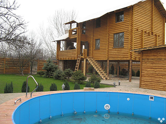

Мой старый домик (выдержавший, кстати, 1970 год) был на сваях...))), над землёй где-то на 1,20 м возвышавшихся: сваи надёжней)))!!!

Провели разведку (точнее заплыв) на наши дачи, точнее то, что от них осталось. ... У нас за несколько часов уровень воды поднялся на 1,7 метра.

надо подыматься, я бы холмик метра на полтора все таки сделал....

Холмик делать поздно - фундамент залит уже, но цоколь будем поднимать где-то еще на полметра. Остается надеяться, что такие половодья будут не чаще, чем раз в 15 лет. :rolleyes:
Да не вопрос. Ставьте на Ваш фундамент пару рядов ФБС сверху армопояс, ну и обсыпаться покругу;) шоб через 15 лет не падать сразу с порога в лужу, а спокойно греться на солнышке на зеленеющей травке возле крыльца в средине апреля, попивая пивко и представляя себя владельцем целого острова:)
