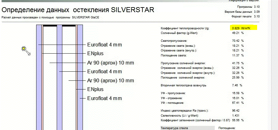

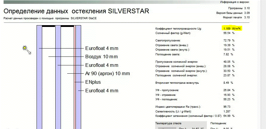

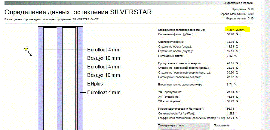

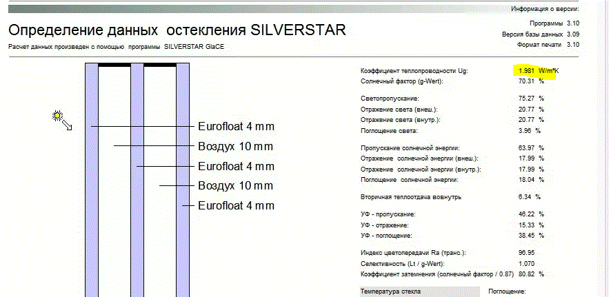

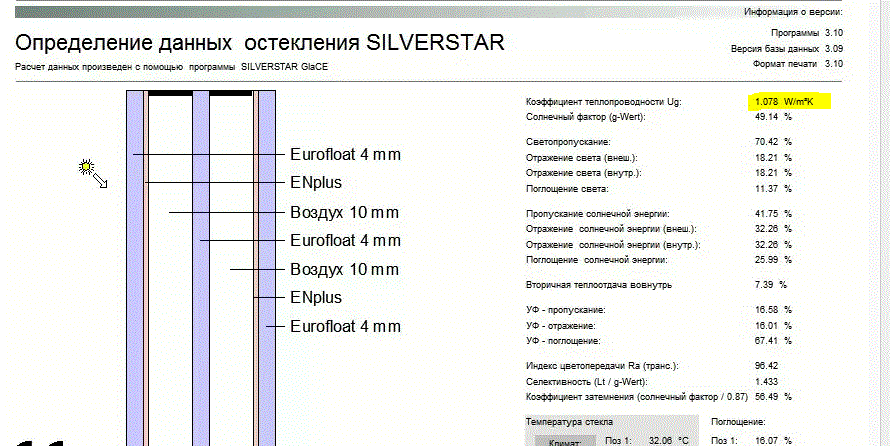

У меня есть вопрос по стеклопакетам.
Можно ли в цифрах мне указать насколько отличается обычный двухкамерный стеклопакет со стеклами М1 от такого же стеклопакета но с двумя энергосберегающими стеклами И в плане светопропускания и теплосопротивления??
Задумываюсь о целесообразности применения 2-х i стекол.
Спасибо.

Коллеги, насилу одолел тему. Хотелось бы сделать пару замечаний, так как вижу непонимание.
1. Энергосберегающее стекло (k, i) ничего не отражает, хотя об этом пишут в мануалах. Энергосбережение обеспечивается в результате поглощения инфракрасного излучения. Стекло разогревается, отдавая избыточную часть полученного тепла окружающей среде через конвекцию воздуха и излучение. Излучение идет во всех направлениях, а не только в нужную сторону. Но в нужную больше.
Отражательной способностью обладают только металлизированные стекла.
2. Сейчас применяют новые виды энергостекол, в которых поглотитель ИК излучения не нанесен в виде покрытия, а введен в массу стекла. Срок жизни эффекта в таких стеклах намного больше.
У нас в планах испытания образцов такого стекла. Если интересно, поделюсь результатами.
3. Да, инертный газ со временем улетучивается. Но, даже если его хватит только на 2 года, это даст Вам 2 года комфорта. Потом можно будет задуть новую порцию.
Змінено користувачем Валерий Валентинович
8
1. Физику процесса излучения/переизлучения энергии в двух словах объяснить сложно, поэтому и в ходу такое упрощённое объяснение.
2. Делитесь.:)
3. Если что-то из пакета выходит, то что-то заходит. И повышает влажность внутри пакета. Как следствие - запотевание, брак, замена по гарантии.
Поглощение не сложнее отражения.
1. А такое упрощение породило непонимание.
2. ОК.
3. Для поглощения влаги засыпается силикагель. если его не экономить, как некоторые умудряются, он вполне справится с задачей.
Если верить Вашей теории (улетучивание газа за 2 года), то кто и зачем придумал дорогостоящее современное оборудование по производству стеклопакетов (многие крупные компании его используют), там где стеклопакеты собираются в аргонной среде (т.е. в дистанционной рамке нет ни каких клапанов).
P.S. Как потом задуть новую порцию? :)
Вы уверены, что газ улетучивается через два года? Есть примеры? Каким оборудованием Вы пользуетесь при сборке стеклопакетов и "закачивании" в них газа?
