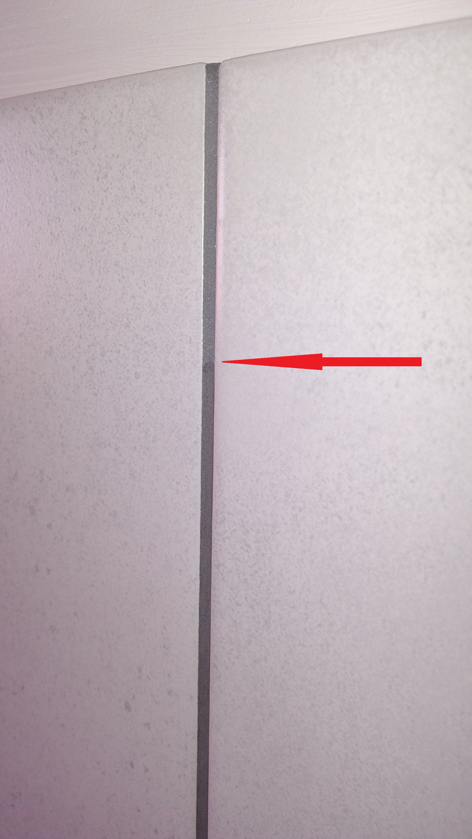

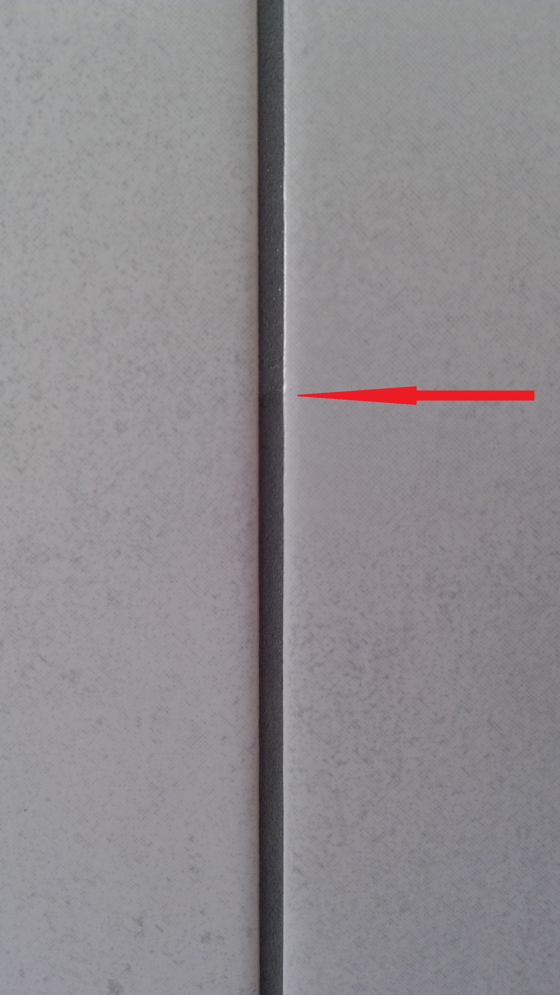

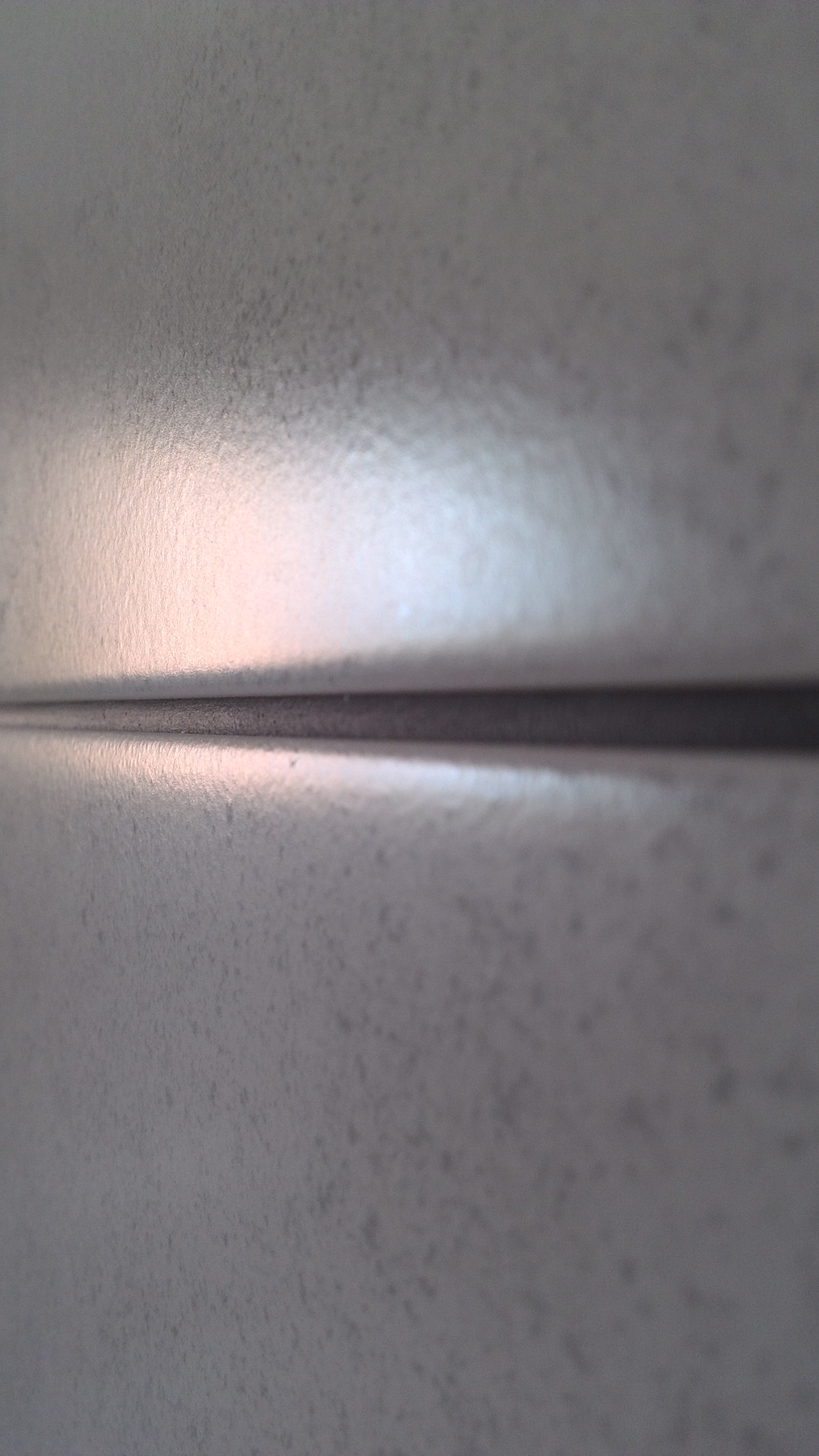

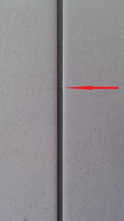

RapidX Опубліковано: 23 серпня 2017 Поділитись Опубліковано: 23 серпня 2017 Вопросы по Varnish накопились, собрался с мыслями, победил лень, опишу. Итак, опыт защиты швов плитки с использованием лака VARNISH-PU 2K W (на водной основе). Пишу подробно, букв много. Состоит лак из большой банки - смолы белого цвета и малой банки - отвердителя прозрачного цвета. Для замеса настоятельно советую пользоваться китайскими ювелирными весами с точностью 0.1 грамма, коих валом на OLX. Дело в том что для обработки швов идет мизерное количество лака и вес отвердителя идет на граммы на которых обычные кухонные весы дадут погрешность. Нанесение: Я пользовался одноразовыми стаканчиками по 100 мл, перемешивал одноразовой вилкой. Очень удобно. Для нанесения использовал макияжные кисти, плоскую и круглую. У них щетина короткая и жесткая. Удобнее чем обычные кисти для рисования. Настоятельно советую попросить у милых дам или купить новые. Еще советую процеживать приготовленную смесь через обычную неплотную х/б ткань. Это чтобы отсеять подсохшие шкурки, которые могут обсыпаться с крышки при открывании. Это работа "для себя". Она трудоемкая, нудная и очень долгая. Уговорить посторонних получится только за большие деньги. Начав обрабатывать швы, понял, что избежать попадания лака на края плитки не удасться, а если быть предельно осторожным то скорость снизится до метра в день. Поэтому нужна последующая очистка. Или же под определенным углом освещения будут видны наплывы лака на краях плитки. При мокром мытье эти наплывы пойдут лохмотьями. Итак обрабатываете швы. Старайтесь разгонять лак так, чтобы не оставалось белых луж-скоплений и следите за мелкими пузырьками, лопайте их, проходясь по ним слегка кистью, сами они не уйдут, а засохнут. Сохнет лак на первом слое очень быстро, пара минут и он уже встал на шве. Кисти периодически мойте, на них начинает подсыхать лак. Каплю средства для мытья посуды на руку, расколотили кисть в этой капле и промыли, повторили при необходимости. Хотя кисти все равно подзадубеют, в первоначальное состояние уже не вернуть. Второй слой идет гораздо легче, шов уже гладкий и невпитывающий. По времени: У меня ушло 3 часа на 25 метров шва (ширина 2-3 мм). Это на один слой. Дело продвигалось бы быстрее, но постоянно отвлекаешься на устранение мелких пузырьков. По расходу: 30-40 мл лака на 25 метров в два слоя. Очень мало. По времени жизни замеса: Через 3 часа смесь вполне себе жизнеспособна, но подгустевает немного. Лучше ограничится тремя часами и готовить новый замес. Поэтому больше 20-30 грамм за раз не замешивайте. Очистка: Обильно смачиваем шов и скребком по стеклу подрываем попавший на плитку лак. После этого абразивной частью губки для мытья посуды отшелушиваем подорванное. Решил ограничится защитой швов только кухонного фартука, т.к. выполнять очистку у пола и потолка слишком трудоемко. Результат: Шов затемняется очень слабо. Приобретает гладкость, отлично отталкивает воду. Кислоты, щелочь - не замечает. Абразивными средствами типа Cif моется без последствий. Из нюансов: После очистки остаются микропоры на краю шва через которые вода может попасть на затирку и она потемнеет под лаком. Высыхает без следа, но это вода. Если будет жир, вино или что другое, то, скорее всего, потемнение так и останется. Не пробовал. Несколько фото. Выше красной стрелки необработанный шов. Видно степень затемнения. 7 Посилання на коментар Поділитися на інших сайтах More sharing options...
LITMANENko Опубліковано: 23 серпня 2017 Поділитись Опубліковано: 23 серпня 2017 Я тоже пользовался VARNISH-PU 2K W (на водной основе), матовым, что бы не блестел шов. Отзыва не писал, так как пользуюсь душевой только с месяц. Пока не могу ничего толком сказать об износостойкости. По нанесению выше написано всё очень толково. Я покрывал швы мозаики 3 кв.м. и еще швы 6 квадратов обычной плитки. Использовал китайские весы, мешал граммов по 10-20. Использовал кисточки для рисования, купил сразу штук 5 и выбрал любимые уже в процессе работы. С мозаикой я погорячился, наносил оооооооооочень долго, тем более, что по инструкции "Каждый последующий слой наносить в течение 24 часов после нанесения предыдущего". То есть мне надо было покрыть первым слоем некую площадь, но учесть, что в течение 24 часов мне надо эту же площадь покрыть вторым слоем. А в идеале еще и третьим на протяжении следующих 24 часов. Поэтому, иногда зная, что в ближайшее время я не смогу покрывать швы, то даже не начинал первый слой. Когда я закончил мозаику, то подумал, что надо было не швы мазать, а все 3 квадрата тупо закатать валиком или кисточкой :D Тем более, что лака на швы уходит мизер и в банке еще много осталось. Поначалу старался мазать точно шов, не заходя на края плитки, но это нереально, иначе вы познаете дзэн уже через пару квадратных метров. Начал работать быстрее и больше залазить на края плитки. Действительно, под определенным углом виден наплыв лака, но думаю степень проблемы зависит от плитки. У меня плитка "рябая", под дерево, эти наплывы надо очень сильно постараться что бы увидеть даже мне, хотя я знаю куда смотреть. Обычный человек думаю их не заметит вовсе. В целом работа совсем несложная, но нууууудная. Почему то мне кажется, что женщины с ней справятся намного легче :D Цвет затирки после лака мне понравился даже больше, чем до. Стал слегка насыщеннее, темнее. На фото выше прекрасно видно. По износостойкости пока всё прекрасно, но я надеюсь, что всё прекрасно будет долгие годы 4 Посилання на коментар Поділитися на інших сайтах More sharing options...
RapidX Опубліковано: 24 серпня 2017 Поділитись Опубліковано: 24 серпня 2017 Дело не в видимости наплывов на плитке, а в том что они будут отслаиваться и пойдут лохмотьями в процессе эксплуатации. Проверено. Если плитка шероховатая, то, возможно, будут держаться крепче. Если глянец, полуглянец - отслоится однозначно. Адгезия лака замечательная именно на впитывающих, шероховатых поверхностях. 1 Посилання на коментар Поділитися на інших сайтах More sharing options...
LITMANENko Опубліковано: 24 серпня 2017 Поділитись Опубліковано: 24 серпня 2017 Хм, я не думал, что лак плохо липнет к гладким поверхностям. Хотя вот я замешивал его в стеклянной баночке и от стекла его действительно можно отодрать потянув за краешек. Видимо с гладкой плиткой та же история. Поэтому закатать всю стенку мозаики мне бы и не удалось. Но так или иначе, наплывы лака у меня на плитку небольшие, 2-3, максимум 5 мм и пока что я отслоения этих участков не замечал. Но может и плитка не такая гладкая. 1 Посилання на коментар Поділитися на інших сайтах More sharing options...
