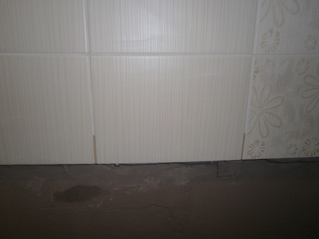

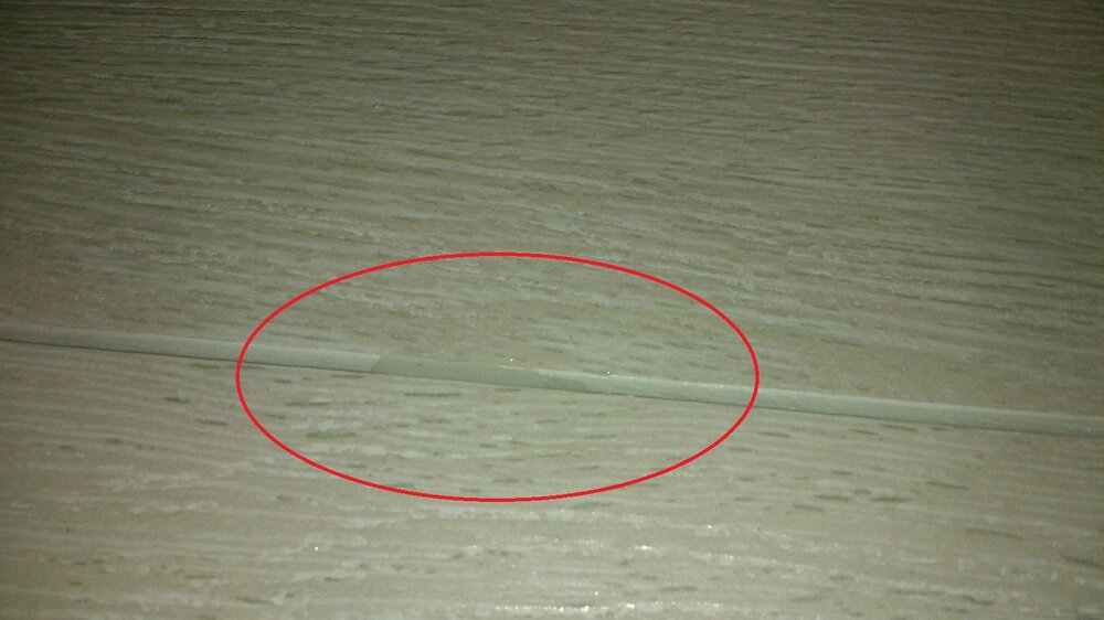

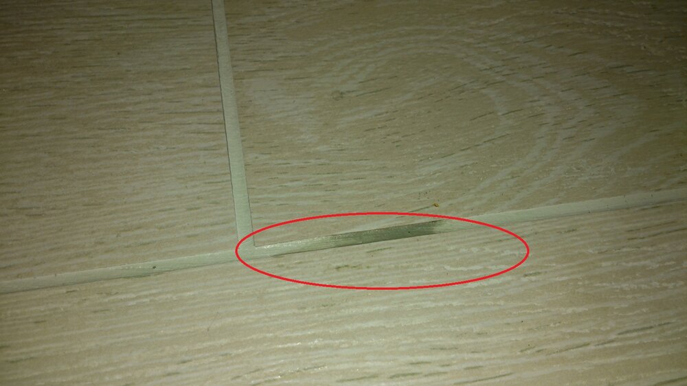

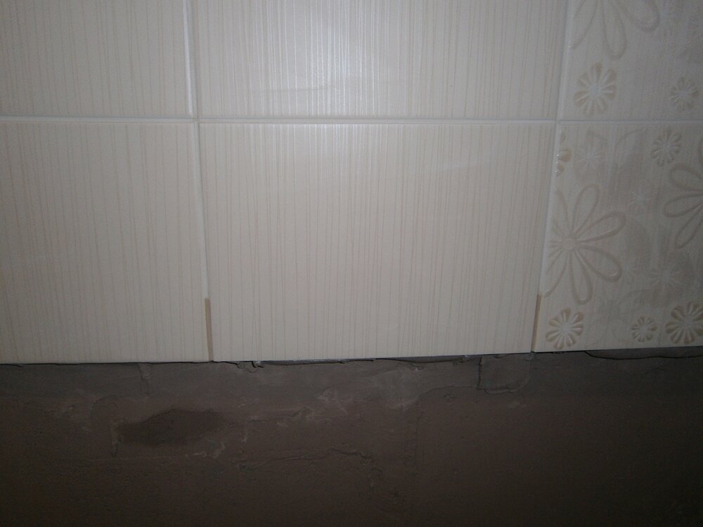

Решил поделиться своими впечатлениями.

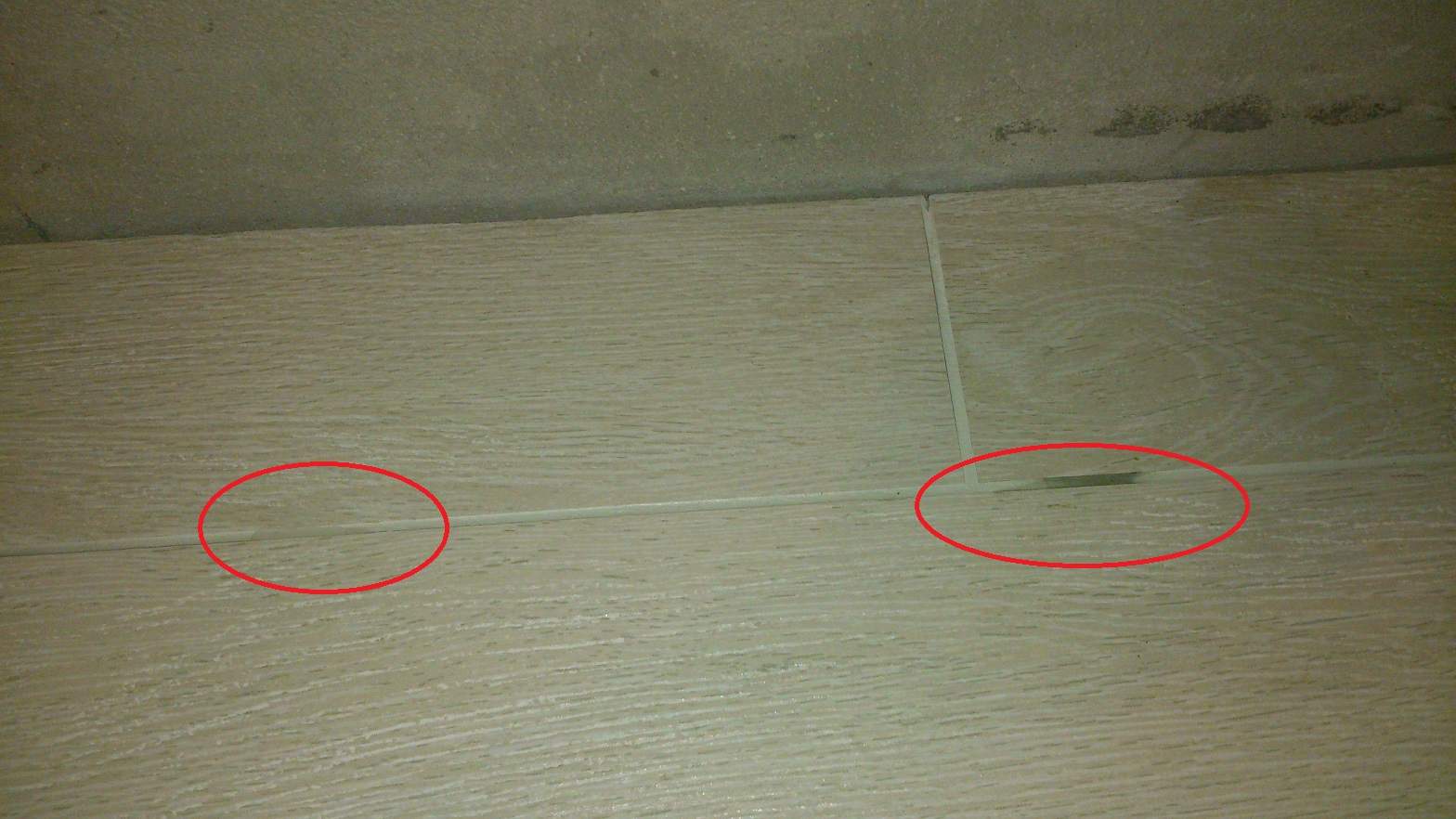

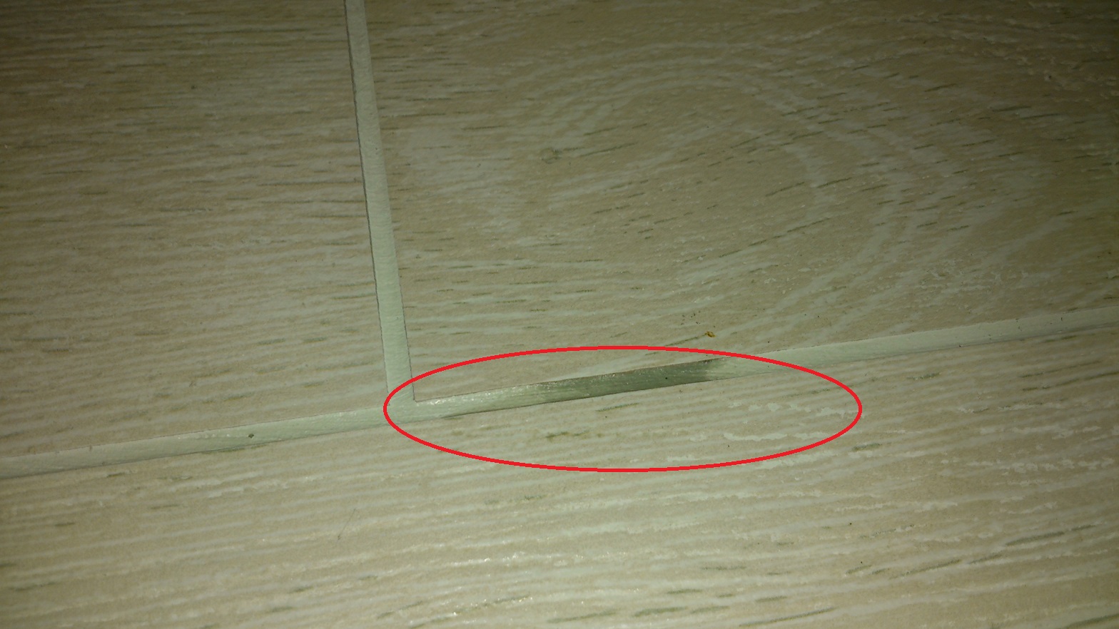

Т.к. никто не захотел давать мне пробничек эпоксидной пропитки, пришлось купить 1 литр. Только не АДИ-100, а аналог - ПУ Финиш Мат. (для справки - 1 литр стоит 245 грн.)
Помазал за ванной на светлых и темных швах.
Сначала о грустном.
Бежевый шов все-таки сильно темнеет.
Причем почему-то не равномерно и не красиво
Миниатюры 1, 2 и 3.

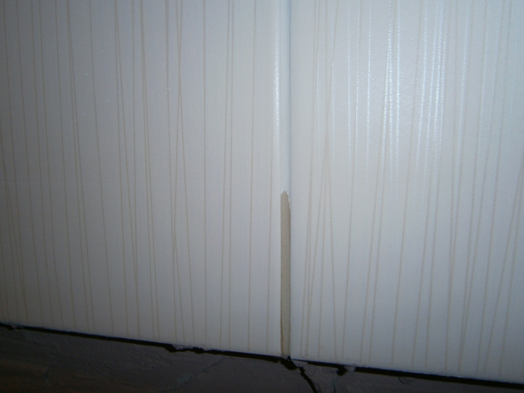

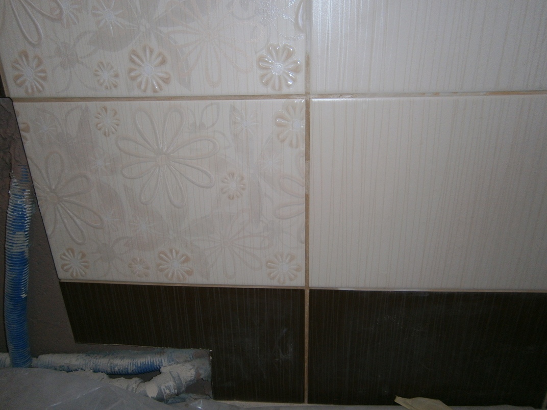

Теперь о хорошем :)
Шоколадный цвет остался таким же.
Причем в одном месте специально сильно не заморачивался по поводу пыли.
Миниатюры 4 и 5.
По всему вышенаписанному резюмирую:
ПУ Финиш Мат штука хорошая,делает шов приятно матовым, перекрывает в меру запыленные швы, но подходит исключительно для темных швов.

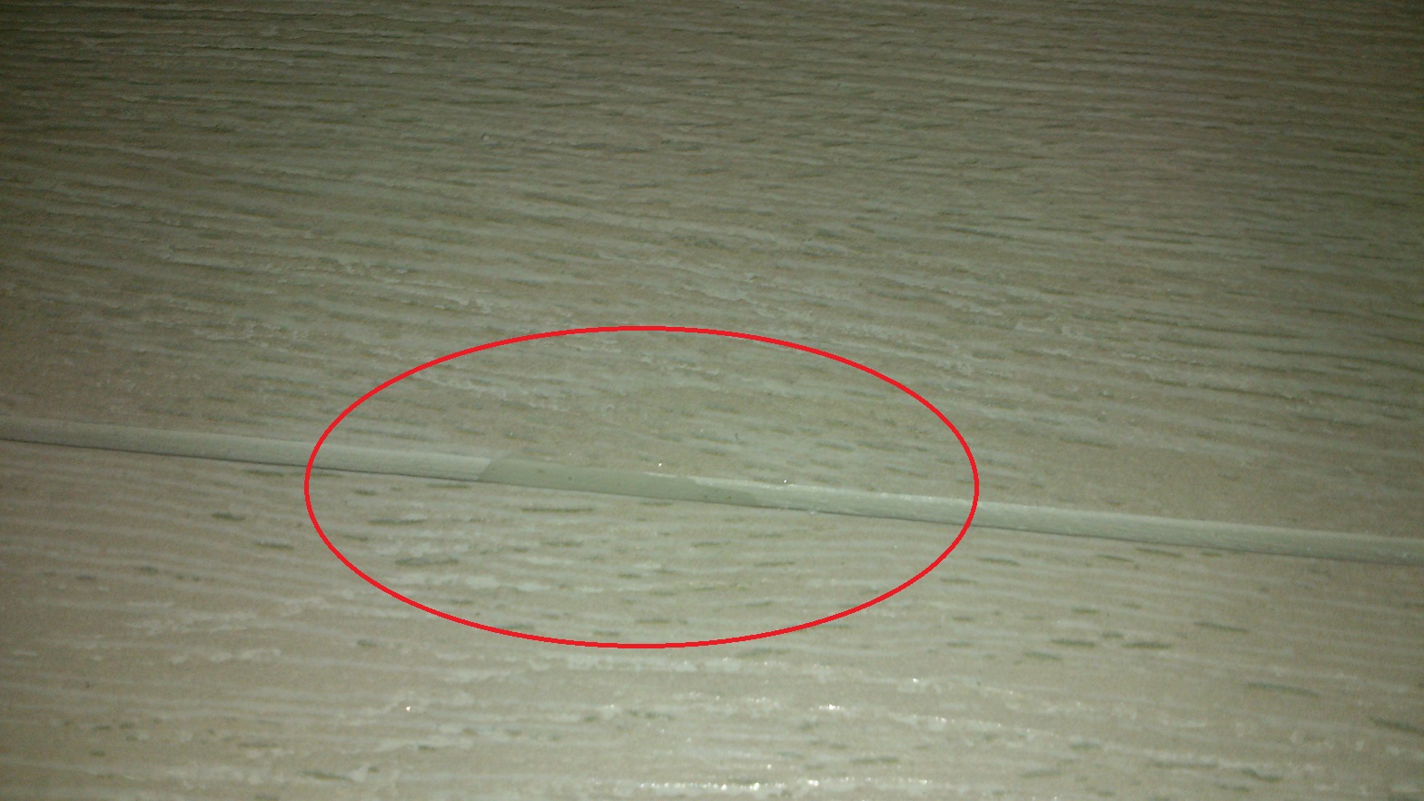

Возможно, кому-то будет полезно. Средство, которым обработаны образцы затирки на фото с предыдущего поста, называется Varnish PU 2K W. По словам Propellerа,только со следющего года его начнут завозить в Украину. Остается только ждать.
Но пока вопрос. Возможно, кто-то пользовался средством ProtectGuard MG?
www.guardindustrie.ru/ochistiteli-i-propitki/sredstva_dlya_zawity_propitki/protectguard_mg
Если да, пожалуйста, сообщите результаты. Меняется ли цвет обработанной поверхности?
поскольку времени ждать Varnish от Propellera особо нет (уже живем в доме, а швы на кухне светлые, невозможно спокойно готовить), то решили пробовать любые средства для защиты. Поделюсь нашим "опытами".
нашла на ютюбе ролик, который просто сказочно изображал средство от Guard Industries (кому интересно видео
). Насмотрелась, решили купить, тем более цена вопроса до 300 грн, зато в случае реального эффекта - это именно то, что искали
так вот, вооружились кисточкой и обработали один шов дважды, как написано в инструкции. Что порадовало, цвет шов после высыхания не поменял. На следущий вечер капнули подсолнечным маслом на необработанный (фото 1) и обработанный (фото 2) швы.
Через 10 минут швы выглядели точно также, как и в первые минуты.
Вывод: Protect Guard для пористых поверхностей реально работает (это не реклама, а результаты опыта:D). сегодня начинаем дочищать плитку от затирки (позастярвала частично в "рельефе" плитки) и опосля обрабатаем все швы Protect Guardом. И я смогу спокойно ходить по дому:Yahoo!:
