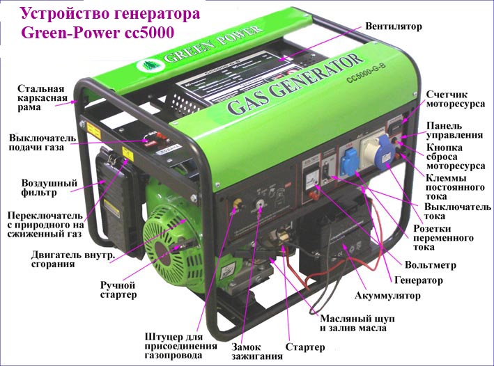

а как по-поводу газовых генераторов?
какие + и - ?
вот присматривал себе greenpower (ссылка устарела)
подключается через газовый баллон, но что-то с расходом не пойму...
заявлено, что --- время автономной работы 6 ч., потребление: 0,32 м.куб/кВтч при макс.нагрузке,
0,32 м.куб = 320 литров
т.е. стандартный газовый баллон 40 литров, это сколь же надо баллонов?
или его сразу надо подключать к газовой магистрали (можно природный или пропан/бутан)?

При работе от баллона "работает" другая цифра - 0,35 кг на кВт*час. В 50-литровый баллон входит, примерно, 21 кг сжиженного газа, т.е. на 63 кВт*часа. Дальше считайте по нагрузке.
При работе от магистрали на кВт*час расходуется 0,33 куб.м. - это на порядок дешевле чем на солярке (0,25 л на кВт*час) и тем более на бензине (0,55 л АИ-95 на кВт*час).
Это главный плюс.
Другие - не надо заправлять (при работе от магистрали), чистый выхлоп, увеличенный моторесурс (при своевременном ТО).
Минус - зыбкая законодательная база, дополнительный риск работы с газом плюс определенные ограничения по месту установки (напр. нельзя в подвалах), китайское происхождение марки. Есть европейские станции (Франция, Италия), но они в кожухе с автоматикой и от пяти килоевро.
получаеться, что на сжижженом газе намного дешевле...
и вот еще...
получаеться, что есть модели с автоматикой, но по безопасности, лучше вентиль баллон перекрывать, т.е. генеретор без подачи газа не запуститься и в итоге все равно надо идти и открывать газ, тогда автоматика отпадает, можно уже самому и запустить...
правильный ход мыслей?
Стандартного балона хватает на 25-35 часов работы при номин. мощности.
Берите с автоматикой. Если договориться по месту то подключ. к магистрали (предварительно написав заявлени на организацию дополнительного отвода газа для летней кухни).
Автоматика нужна для дальнейшего расширения система автономного энергообеспечения дома ( установка ИБП) смотрим тут www.stroimdom.com.ua/forum/showthread.php?t=23095
По поводу безопасности, половина Украины пользуется балонным газом у себя на кухне и все живы и здоровы.
прайс можно на email
Сентябрьский прайс есть (ссылка устарела), но он может измениться.
Цена сжиженного газа ок. 5,20 грн, отсюда цена киловатт-часа примерно 1,80 грн.
Цена природного газа по второй зоне порядка гривны (устал следить за скачущими тарифами ;) ) - цена киловатт-часа выходит ок. 30 копеек, так что от магистрали намного дешевле.
При работе от баллона можно поставить полуавтомат - запускать станцию ключом, а контакторы будут переключаться сами.
Для автоматики балон должен быть всегда открыт, что не есть гуд. Как вариант, открывать на день и перекрывать на ночь (ночью станция не нужна, котел продержится на бесперебойнике - если он, конечно, есть :)).
