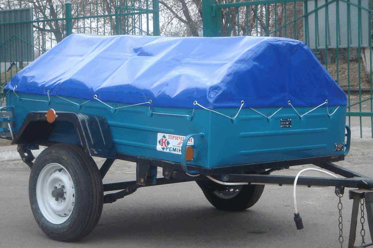

Кто является владельцем прицепа ПГА-1? Как впечатления. Это из самых недорогих кременчугских прицепов, цена примерно 3700грн., если не подорожал. Смущает длина кузова 1,8 м. Маловато будет как-бы.

Раз прошло чуть времени, может кто скажет что-либо плохое про прицепы легковые ПГМФ-8302 ?
Хочу себе взять, да смущает цена в 5 000 грн, как-то дешево для нормальной техники на колесах.
Техника нормальная, но покраска говняная и стопари слабые , грузился под полтоны асбестовыми трубами и ехал почти на отбойниках - ничего не отпало . Но доработки нужны, я себе сделал тюнинг в виде переднего опорного колеса на стойке ,сразу перебрал фары потому что лампочки не работали - были плохо обжаты , ну и обмазал антикором дно снизу и свеху и постелил линолеум , так пока и ездит , в планах сделать жесткую крышку .
