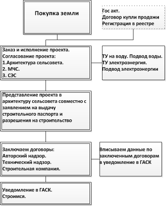

Начинающий строитель, а по сему люди добрые дайте ответы на мои вопросы:
Прочитал все ветки и немного запутался. Исходные данные:
ВОПРОСЫ:
Где в этой цепочке строительный паспорт, что это такое, когда его получить и у кого. И кто же дает окончательное разрешение на строительство.
Дальше понятно - уведомление в ГАСК и вперед.

Тут добавлю: Участок на жену оформлен, жена с сыном (сын инвалид) находятся в Саках, поэтому и строимся там (специализированный город). Я же в России - обеспечиваю. Так вот она уже обращалась в ГАСК, там выдали какой-то документ непонятный (с ее слов), как вышлет - выложу и послали в СЭС, а после ВЕЛЕЛИ к ним обратно. Про строительный паспорт ни ни, а вот про разрешение дали четко понять, что без договоренностей не обойтись.
Раз затишие, вставлю еще 5 копеек:
Тут наверно я то-то еще пропустил перед уведомлением в ГАСК и между согласованиями, а именно:
Заключить договор на авторский надзор с проектантами.
Заключить договор на технический надзор.
Заключить договор на строительство (что не было проблем при приемке в эксплуатацию). Тут вопрос - если фирма имеет лицензию как на строительство, так и на надзор - может ли она в одном лице осуществлять данные виды деятельности одновременно?
Потом я это все хозяйство вписываю в уведомление в ГАСК и только потом ВПЕРЕД.
Прошу не забыть про первые вопросы.
Спасибо.

Кажется разобрался. Если что не правильно поправьте люди добрi.
