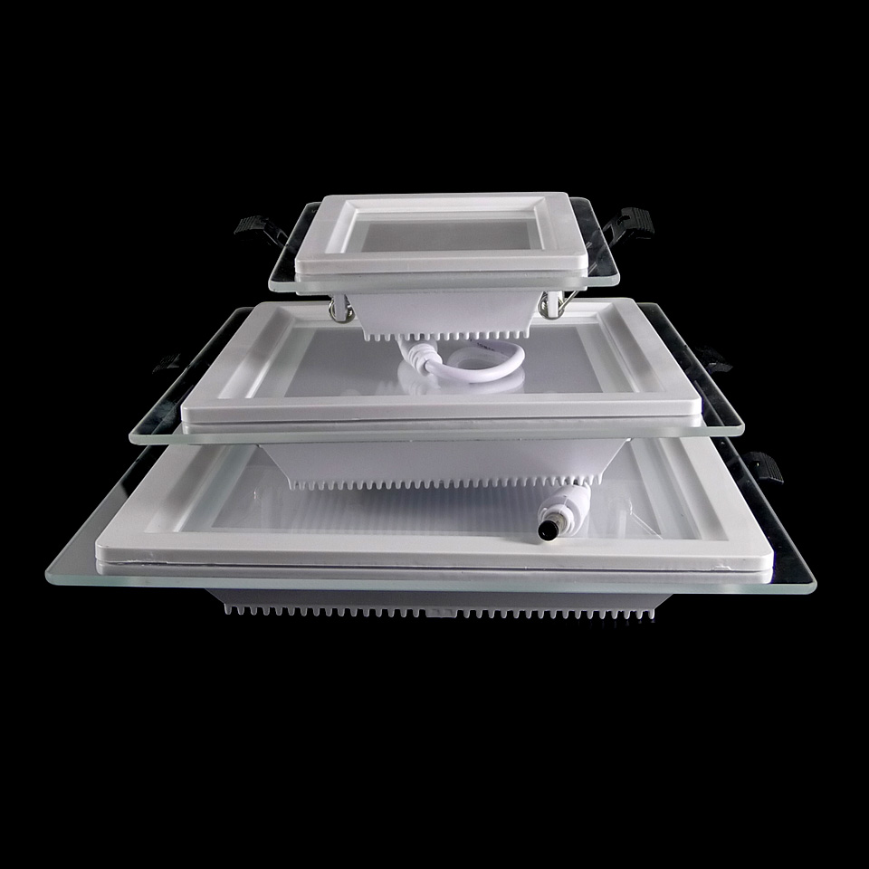

Добрый день, выбираю потолочные LED светильники в спальню, оставили провода по 4 точки с двух сторон комнаты . Думаю поставить 8 штук таких светильников среднего размера. Посоветуйте нормальную фирму пожалуйста, можно такие-же с матовым стеклом.
Здесь важно не переборщить - ориентируйтесь на 2-3 Вт на квадратный метр, иначе будут слишком яркими - не сможете пользоваться. Диммируемые - неплохой вариант, но панели, как правило, регулируются в диапазоне 40-100%, в ноль не уменьшаются.
Точно в таком дизайне видел только нонейм Китай. Подозреваю, что прозрачный акрил не слишком практичен - он притягивает пыль и царапается.
Подобные светильники с матовым стеклом есть у SLV - 160291 (белый, 10 Вт) 160294 (серебристый). Шестиваттный - 162763 или 162793.
Понял, эти конечно побольше, чем те что я смотрел 8 штук придется ставить полюбому - провода уже оставили да и комната 20 кв - как то не особо вызывают доверия эти светильники после точечных, может они конечно и поярче. Мощность зависит у них от размера, думаю поставить средние где то 150 мм квадрат. Ну с этим вопросом разберусь.
