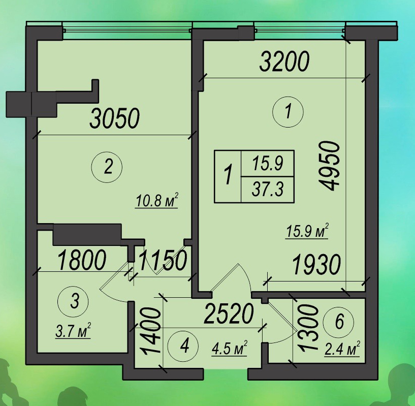

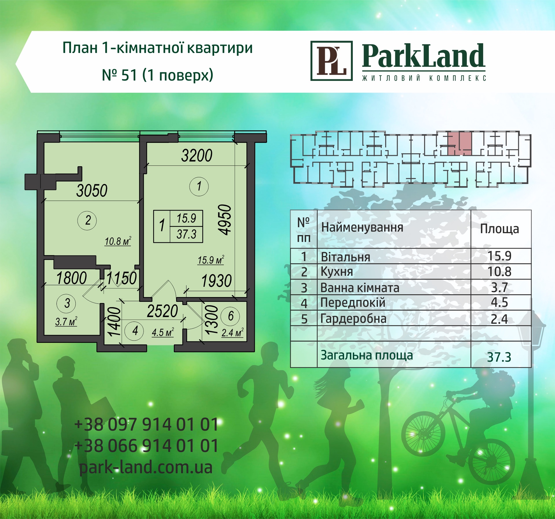

планировка квартиры.
37м2
жить буду один
хочу купить лед светильники встраиваемые в натяжной потолок все.
1. 1 гардеробная (накладной квадратный белый)
2. 6 спальня (встроенные с красным или синим светом ободком)
3. 2 коридор
4. 2 ванная
5. 3 кухня треугольником
14 штук получается.
раньше покупал на сайте exmart.com.ua/ и в принципе если проконтролировать чтобы тебе не напарили галимый китай - качество и цена отличные.
Но сейчас глянул - глаза разбегаются. мощности от 6w до 30w
свет хочу нейтрально белый. для теплого будут ночники возле кровати.
Помогите определиться с
-моделями (круглые белые везде кроме спальни - там 6 штук с цветным ободком и с пульта чтобы включались)
-мощностью
-ценой где купить
буду благодарен за советы

Нужно просто рассчитать какой мощности в какое помещение с моим колличеством точек ставить - доверять это менеджеру в маганизе который вчера автошинами торговал - не хочу. помогите пожалуйста
Нужно просто рассчитать какой мощности в какое помещение с моим количеством точек ставить
Нормально будет исходить из 2 Вт на квадратный метр.
Конкретнее по комнатам написать не смогу - номера в списке явно не соответствуют цифрам на плане.
Светильники по ссылкам - дешёвый Китай, сколько прослужат - предсказать не берусь. Дорогой Китай - это Eglo, Massive и пр. - они дороже в два-три раза, но у них реальная гарантия работоспособности.
По цветовой температуре - для квартиры комфортны тёплый (он у диодов чуть холоднее ламп накаливания) или нейтральный - всё зависит от вкуса и от тонов интерьера. Чтобы советовать - надо видеть дизайн. Холодный - только в конкретных случаях, например, для подсветки растений или санузлов в морском стиле.
Светильники с пультом и переменной температурой/яркостью - удачное решение.
1. 6 спальня (встроенные с красным или синим светом ободком)
2. 3 кухня треугольником + совмещенная лоджия с рабочим местом в левом углу
3. 2 ванная
4. 2 коридор
5 (6). 1 гардеробная (накладной квадратный белый)
теперь номера совпадают с планом.
можно конкретные модели удачные для такого метража квартиры?
3. 2 ванная
4. 2 коридор
1. Что значит цветной ободок - он должен светиться (такие есть) или просто цветной пластик/металл? На площадь 16 кв.м. достаточно 6 светильников по 6 Вт. Панели Numina 12 Вт с пультом - нормальный вариант.
2. Кухня 10,8 кв.м. - достаточно три по 8-12 Вт - надо смотреть светоотдачу (у панелей она ниже, чем у ламп). Примерно, нужно 2200 Люмен. Надо смотреть на размещение светильников. Будет ли подсветка рабочей поверхности в кухне и рабочее освещение в кабинете? Как вариант, можно рассмотреть Maxus 1-SDL-004 -
3. Ванная - хватит 2х4 Вт, в нейтральном свете, например, 1-SDL-002-01
4. Коридор - два светильника по 5-6 Вт
5. Гардероб - накладной 6-10 Вт. Скажем, такой
1. спальня возьму 6 по 12в и дело с концом. Думал декоративные купить с подсветкой типа feron al2550, но вариант диммируемых - практичнее
2. может лучше сделать 4? 2 на стороне кухни и 1 непосредственно над рабочим местом в левом углу лоджии. Подсветка на кухне будет - лед лента.
Numina 12 Вт скорее всего куплю на ексмарт.ком.уа если не найду дешевле.

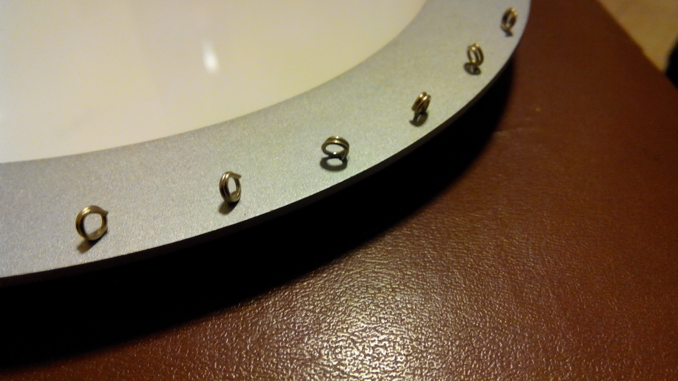

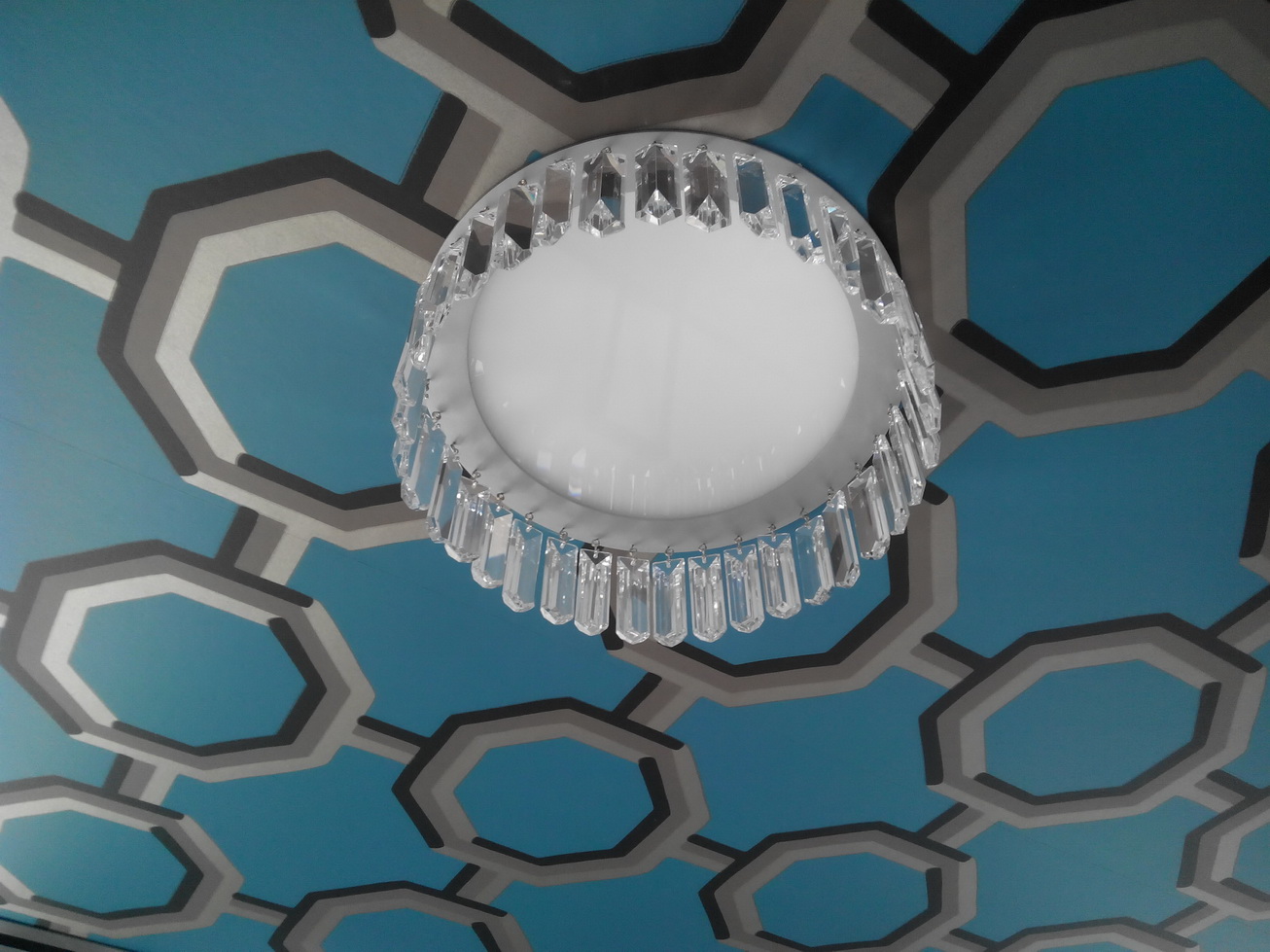

Что касается стеновых панелей, было бы интересно сделать имитацию окна с астрономическим управлением - автоматическим изменением яркости и цветовой температуры по времени суток и календарю. Технически это совсем не сложно. Если добавить занавески и красивый пейзаж, должно быть очень красиво.
Что касается имитации люстры - на фото мой эксперимент - диодная панель с подвесками из чешского хрусталя.
