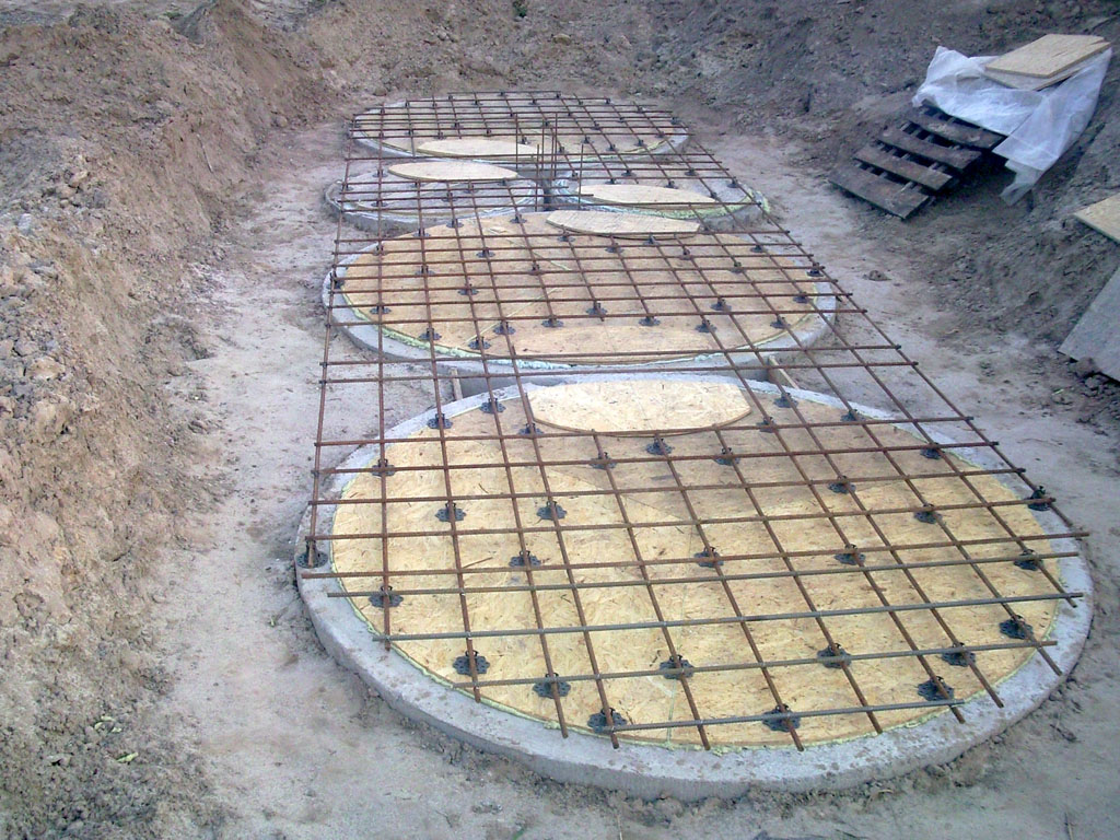

Игореха Опубліковано: 22 квітня 2014 Автор Поділитись Опубліковано: 22 квітня 2014 Тут еще вот какое дело (мои мысли вслух):D, почему я пока не хочу применять тяжелую артиллерию в виде полей. Нынешний УГВ, хоть уже и существенно ниже, чем прошлой весной, но все равно аномальный. На сейчас у меня под кольцом 60-70 см щебня. Под щебнем, до воды, еще порядка 20 см строймусора. Ну не смог отказать себе в удовольствии, похоронить кучу строймусора под фильтрующими колодцами, чтобы не вывозить. Строймусор - остаки боя керамики(НФ) и остатки битого ЦПР, в основном. Т.е. с нормальными дренажными свойствами. Итого, сейчас под кольцами, не менее 80 см дренажа до воды. Есть надежда, что ели УГВ придет в норму, то до воды будет не менее 1,5 метров. Ниже дренажа идет песок/супесь - тоже нормальный дренаж. В таком случае - рабочий вариант. УГВ обычно поднимается в конце зимы/весной. По объективным причинам, потребление/расход воды больше всего приходится на лето. Меньше всего - зимой. Т.е. пики УГВ и расхода воды на бытовые нужды не пересекаются почти. Колодцы должны себя оправдать. Но если нет, то всегда есть возможность дополнить систему полями фильтрации Будем посмотреть. Добавлено через 8 минут Пропускная способность 1 м2 бетона приблизительно 3 литра в день, цифра меня поразила. Кстати, уже писал чуть раньше. Тот бетон, из которого отлиты мои кольца, не так и просто пропускает воду. Я набирал пару колодцев водою. Столб воды 160 см. Увлажнялся (до нанесения ГИ) только шов между кольцами. А вот сами кольца за двое суток даже не промокали. Снаружи абсолютно сухие. После сливания воды, внутренние стенки высыхали за 15 минут (без жары и прямого солнца). Высыхали так, что нанесение пенетрата становилось каторгой ))) Я собственно и наполнял их, чтобы легче с пенетратом было работать. Была еще мысль, что высыхает только поверхность. А тело бетона возможно насыщено влагой. Но я потом еще отрезал часть метровых колец, т.к. они на 5-7 см были выше остальных. Внутри бетон тоже абсолютно сухой. 4 Посилання на коментар Поділитися на інших сайтах More sharing options...

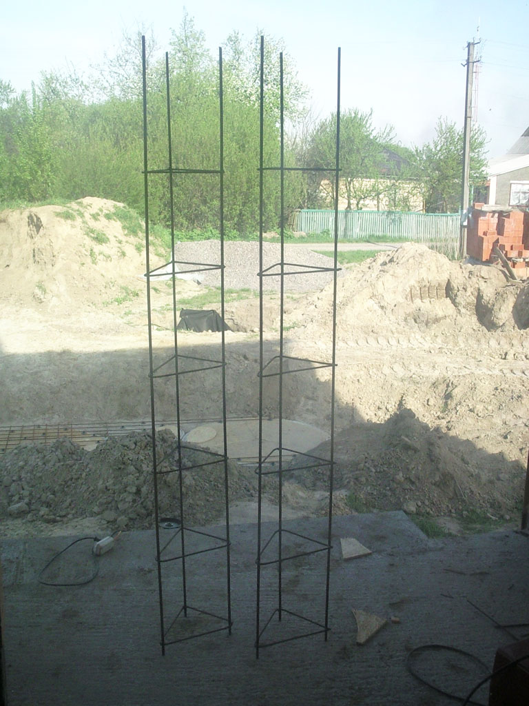

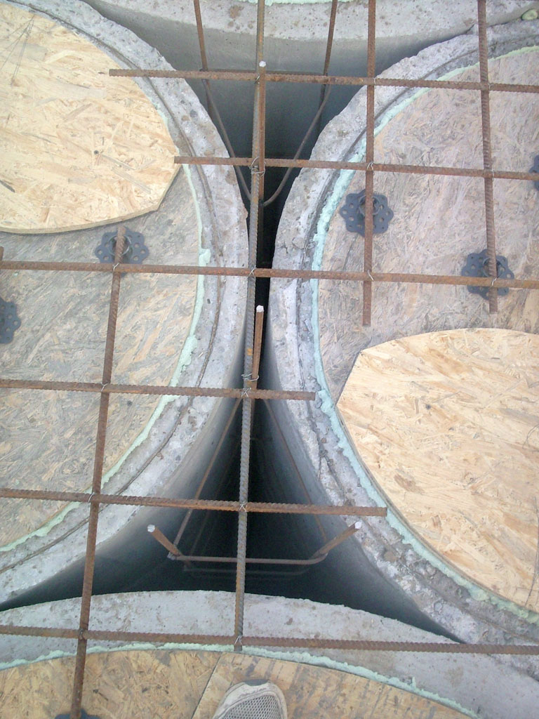

Игореха Опубліковано: 26 квітня 2014 Автор Поділитись Опубліковано: 26 квітня 2014 Сегодня начал день с того, что нужно было сделать с самого начала... Но я малость протупил в прошлый раз. Все время помнил, а как накинулся на вязку плиты, так и вылетело из головы :D А забыл я предварительно сварить армокаркасы для шпонок между колец. Два каркаса сварил сегодня и засунул их вниз. Это было просто, т.к. сетка была еще не до конца повязана. А вот еще два каркаса придется варить уже по месту, постепенно опуская вниз, т.к. засунуть их целиком уже мешает повязанная сетка. Ну и довязал всю нижнюю сетку. Завтра еще две шпонки, змейки и перехожу к верхней сетке. Вязальная проволока я петлями на концах, которую я брал последнее время на Бориспольской в Фиксаторах, что-то меня не очень радует. Хоть они и пишут, что проволока 1мм, но по факту 0,6. Стоимость связки 1000шт - 48грн (было перед подорожанием). Чтобы она нормально держала, приходится вязать парами. Итого, по факту, 2000 шт скруток (на 1000 узлов) стоит уже 96грн. Очень давно видел в Эпике на Берковецкой такую же проволоку с петлями, но нормального диаметра. Но в прошлом году там ее не было. И продавцы пожимали плучами - не в курсе. Вчера, уже разнадеявшись на успех, все же заскочил в Эпик на пять минут. Появились снова эти связки. Правда, уже из оцинкованной проволоки 1мм (раньше была обычная), и по 2500 шт. Стоимость 197,00 грн. Я тут же достал калькулятор, и понял, что это выгоднее, чем брать на Фиксаторах :D Т.к. в Эпика 1000 шт из оцинковки (на 1000 вязок т.к. можно вязать в одну жилу) стоит 79 грн, против Фиксаторовской неоцинкованной по 96,00 грн на 1000 вязок. 7 Посилання на коментар Поділитися на інших сайтах More sharing options...

@nokhin Опубліковано: 27 квітня 2014 Поділитись Опубліковано: 27 квітня 2014 Сегодня начал день с того, что нужно было сделать с самого начала... Но я малость протупил в прошлый раз. помнил, а как накинулся на вязку плиты, так и вылетело из головы :D А забыл я предварительно сварить армокаркасы для шпонок между колец. Два каркаса сварил сегодня и засунул их вниз. Это было просто, т.к. сетка была еще не до конца повязана. А вот еще два каркаса придется варить уже по месту, постепенно опуская вниз, т.к. засунуть их целиком уже мешает повязанная сетка. Ну и довязал всю нижнюю сетку. Завтра еще две шпонки, змейки и перехожу к верхней сетке. А это точно септик? А то уж очень пусковую установку напоминает :D А зачем шпонки между кольцами? 3 Посилання на коментар Поділитися на інших сайтах More sharing options...
SergeUA Опубліковано: 27 квітня 2014 Поділитись Опубліковано: 27 квітня 2014 А это точно септик? А то уж очень пусковую установку напоминает :D ... Причем заметьте,... пусковая установка не простая, а многошахтная... плюс разнокалиберная... 1 Посилання на коментар Поділитися на інших сайтах More sharing options...
Игореха Опубліковано: 27 квітня 2014 Автор Поділитись Опубліковано: 27 квітня 2014 маньяк... блин... так с кольцами ))) и откуда у тебя столько времени??? Дык в сутках же 24 часа ;) :D Или 26?.... Не хочу чтобы через лет пять они жили отдельно друг от друга и начали протекать швы. Добавлено через 5 минут А это точно септик? А то уж очень пусковую установку напоминает :D А зачем шпонки между кольцами? Да я уже подумываю... что надо побыстрее закапывать. А то спутниковая разведка (пока не понятно чья) примет ЭТО таки за пусковую установку межконтинентальных ракет, и... не бай Бог! :D Шпонки уже обсуждались Для того чтобы зафиксировать кольца от смещения относительно друг-друга, особенно, когда грунт начнет мерзнуть. Ни у чтобы "притянуть" верхнюю плиту ко дну, т.к. за верх колец плита особо не зацепится, просто бы лежала сверху. В общем, хочу сделать своеобразный моноблок, что исключит серьезные трещины между кольцами в дальнейшем, и гидроизоляция будет служить очень долго (я так надеюсь) ))) 2 Посилання на коментар Поділитися на інших сайтах More sharing options...
Игореха Опубліковано: 27 квітня 2014 Автор Поділитись Опубліковано: 27 квітня 2014 Причем заметьте,... пусковая установка не простая, а многошахтная... плюс разнокалиберная... По-больше - межконтинентальные, а по-меньше - земля-воздух ближнего действия, если кто-то решит совершить воздушную атаку на ПУ :D Посилання на коментар Поділитися на інших сайтах More sharing options...
Tsoy Опубліковано: 28 квітня 2014 Поділитись Опубліковано: 28 квітня 2014 Однако серьезное гидротехническое сооружение получается. Круть! Цой ) 1 Посилання на коментар Поділитися на інших сайтах More sharing options...
Игореха Опубліковано: 28 квітня 2014 Автор Поділитись Опубліковано: 28 квітня 2014 Однако серьезное гидротехническое сооружение получается. Круть! Цой ) Надеюсь, что работать оно будет не менее грандиозно, чем выглядит :D Хочется по-быстрее закончить этот этап, чтобы вернуть заглушенную на время ливневку в свое "законное" русло, ну и душкабину с толчком поставить, чтобы в полной мере насладиться благами цивилизации )) 1 Посилання на коментар Поділитися на інших сайтах More sharing options...
Елочка Опубліковано: 28 квітня 2014 Поділитись Опубліковано: 28 квітня 2014 Сегодня начал день с того, что нужно было сделать с самого начала... Но я малость протупил в прошлый раз. Все время помнил, а как накинулся на вязку плиты, так и вылетело из головы :D А забыл я предварительно сварить армокаркасы для шпонок между колец. Два каркаса сварил сегодня и засунул их вниз. Это было просто, т.к. сетка была еще не до конца повязана. А вот еще два каркаса придется варить уже по месту, постепенно опуская вниз, т.к. засунуть их целиком уже мешает повязанная сетка. Ну и довязал всю нижнюю сетку. Завтра еще две шпонки, змейки и перехожу к верхней сетке. Да...вот это септик...Крутизна полнейшая. 1 Посилання на коментар Поділитися на інших сайтах More sharing options...
Игореха Опубліковано: 28 квітня 2014 Автор Поділитись Опубліковано: 28 квітня 2014 Да...вот это септик...Крутизна полнейшая. Ну, пока - полуфабрикат )) Есть возможность залить плиту и добить его сразу после первых майских празников, но оттяну это удовольствие еще на неделю. Хочу еще сразу поставить опалубку и заармировать второй лестничный марш для цокольного этажа, и заказать бетон с учетом этой лестницы. Учитывая объем бетона на лестницу 0,65 куба, думаю что за час-полтора ведрами перетаскаю. 450 литров влазит бетономешалку + корыто, чтобы слить мискер и не оплачивать дополнительный простой. ;) 1 Посилання на коментар Поділитися на інших сайтах More sharing options...

Игореха Опубліковано: 28 квітня 2014 Автор Поділитись Опубліковано: 28 квітня 2014 Ой, не скромничай;););) У меня из-за твоих серьезных подходов даже к мелочи уже строительный комплекс неполноценности Ну ведь я еще туда (в него) не могу.... ходить по малой нужде ;) :D Значит - полуфабрикат Ну и не мелочь уж совсем Там же бетона только 10,5 кубов в конечном итоге Катя, я абсолютно уверен, что если бы у вас стояла задача построить подобный септик, то вы бы делали примерно точно так же ;) 1 Посилання на коментар Поділитися на інших сайтах More sharing options...
