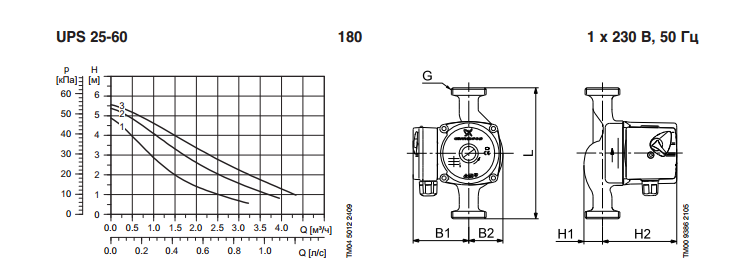

Больная тема для меня - насос. Жаль что Вы считали не в эфире. Или я пропустил?
На форуме даже примера такого расчета не нашел.
Нашел на ФХ, но старый без наворотов.
Обидно.
Обидно.
В эфире не было. Но я и считал без наворотов. Теплопотери помещений знаю. Сколько отдает вода с каждого градусо-литра известно. Ориентировочные потери давления в контурах оценил по известным "процентным" методам. Насос, как не крути, 6-ка с запасом. Всем остальным пусть занимаются термостатический смеситель, регулировочные вентили и термостаты. В "нанотехнологии" я не лез, считаю это бесперспективным занятием. :)
Полагаю насос надо подбирать по этому графику:
У каждого насоса свои графики.
Если не считать то и графики не нужны.
С насосами есть один нюанс, менее мощный может быть более производительным и подходящим для системы ниже прямой передачи (меньше 3 скорости).

Шас вот глянул в этой книге для радиаторного отпления приводятся расчеты с учетом всех фитингови вентилей(для конкретных моделей HERZ). видимо как то так же можно и для напольного
Честно говоря, считать там нечего. Просто иметь хоть какие то цифры.
Да еще с системами как напутают, понты нарезают что ли.
Фактически три узла и комбинации исполнения.
Можно было табличку для прикидочного расчета сделать раз и навсегда.
Для напольного еще проще - у Вас фактически просто кусок трубы (нет всех этих тройников/переходов/уголков и т.п.). Скорость воды в каждом контуре подсчитать не проблема, длины контуров известны, потери давления на 1м.п. трубы смотрим в таблицах производителя трубы, рассчитываем потери давления во всех контурах, выбираем с наибольшими потерями давления. Добавляем потери давления в коллекторе - это будут потери давления во всей системе. Расход воды определяем, как сумму расхода по всем петлям. Потом по графику насоса выбираем насос. Заодно зная потери давления по веткам получите данные для балансировки системы.
