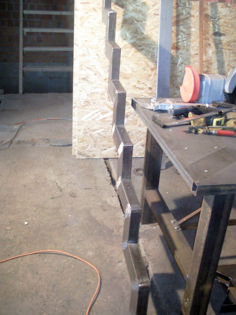

Я именно так и делал. Но прихватки супротив глубокого сварного шва в металле 3мм - пыль :)
Единственное, на следующем косоуре, попробую обваривать поэлементно, но возни будет больше при том же конечном результате. Придется после каждого провара сразу зачищать, чтобы соблюсти плоскость косоура.
То что ведет одним швом все-равно компенсируется противоположным. :)

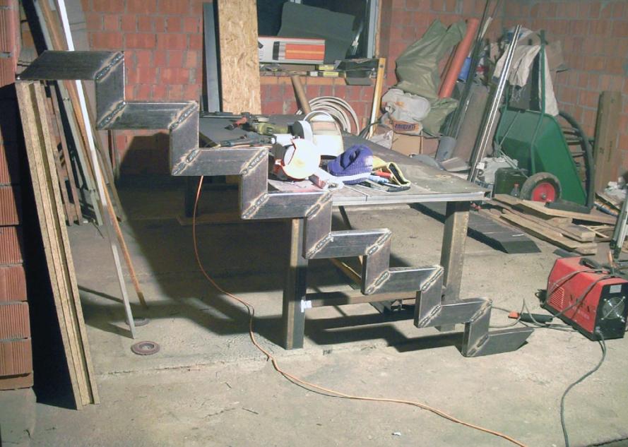

На изготовление одного косоура, с расчеканиванием стыков, подгонкой, сваркой и правкой уходит порядка 5 часов времени. Еще и зачистить нужно.

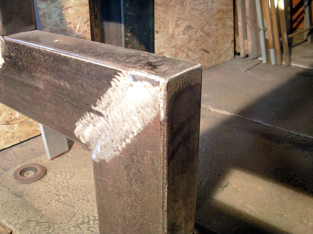

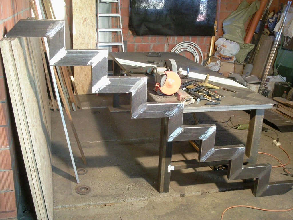

А вот так ОНО выглядит в зачищенном виде. Еще конечно надо последние штрихи нанести - в некоторых местах чуть подрезан металл и попадаются небольшие раковинки на концовке швов. Надо будет двоечкой довести. Сегодня точно измерил прогиб. Под моим весом (90кг в одежде) он составляет 1мм. Относительный прогиб при этом составляет 1/2000. Так что я практически вписался даже в "норму по зыбкости" ))

Это первая зачищенная или вторая уже?
Ту странную точилку на верстаке я так понимаю вы для разделки кромок используете?
Мне думается что для счастья вам полуавтомат нужен. Швы опрятные, меньше брызг, пор нет вообще никаких, не надо шлак отбивать, можно не зачищать если зеркальный блеск не нужен. Для таких красивых поделок полуавтомат все ж предпочтительней.
Кстате как стол ваш? Не засирается сварочными брызгами? В смысле я уверен что так и происходит, но насколько критично, и хорошо ли отчищается?

Нее.. это все первая ))) С того времени, просто не было возможности изваять вторую (третью и четвертую). Праздники.....
Сегодня поехали проведать дом, и не смог удержаться. Работать нельзя, но для меня это же не работа. :) Попросил у Бога прощения, и чуть-чуть по-развлекался :)
Сейчас эту странную точилку использую именно для кромок. Но честно говоря, не очень ею доволен. В дальнейшем, будет для заточки ножей )))
По поводу полуавтомата...
Пока он на меня впечатления не произвел. (была возможность поварить им). Но, делаю скидку на то, что с любым инструментом надо найти общий язык. С ПА пока не получилось.
Касаемо стола. Пока что было пара капель, которые пришлось счищать. Остальные просто снимал плоской отверткой, без проблем. Но, это я спешу работать. А в дальнейшем, таки будет отдельная столешница для сварочных работ :)
-Сейчас эту странную точилку использую именно для кромок. Но честно говоря, не очень ею доволен. В дальнейшем, будет для заточки ножей )))
Мне кажется что лучше будет потужной болгаркой с зачистным кругом кромки разделывать.

Я это даже знаю :) Даже не обязательно очень мощной. Достаточно той, которой я все зачищаю и режу, со 125-м диском. Просто, кромковать надо глубоко и длина кромок относительно большая. При таком количестве заготовок, не очень удобно держать в одной руке заготовку, а в другой болгарку, либо каждый раз перезакреплять заготовку в тисках. :) Но на втором косоуре попробую кромковать болгаркой, у самого уже родилось такое желание.
Ну держать одной рукой крупную заготовку, другой болгарку - это трудоемко, невдобно, и может быть небеспечно. Тиски человеческие полюбому нада или струбцину какую, и болгаркой двумя руками оперировать.
Цой :))
Цой :))
Ну да, я именно об этом. :)
Вот тут и возникает поиск золотой середины.
Или долго и не напряжно кромковать на точиле, либо очень быстро болгаркой, но при этом тратить гораздо больше времени на перестановку заготовки в тисках (а их десятки).
