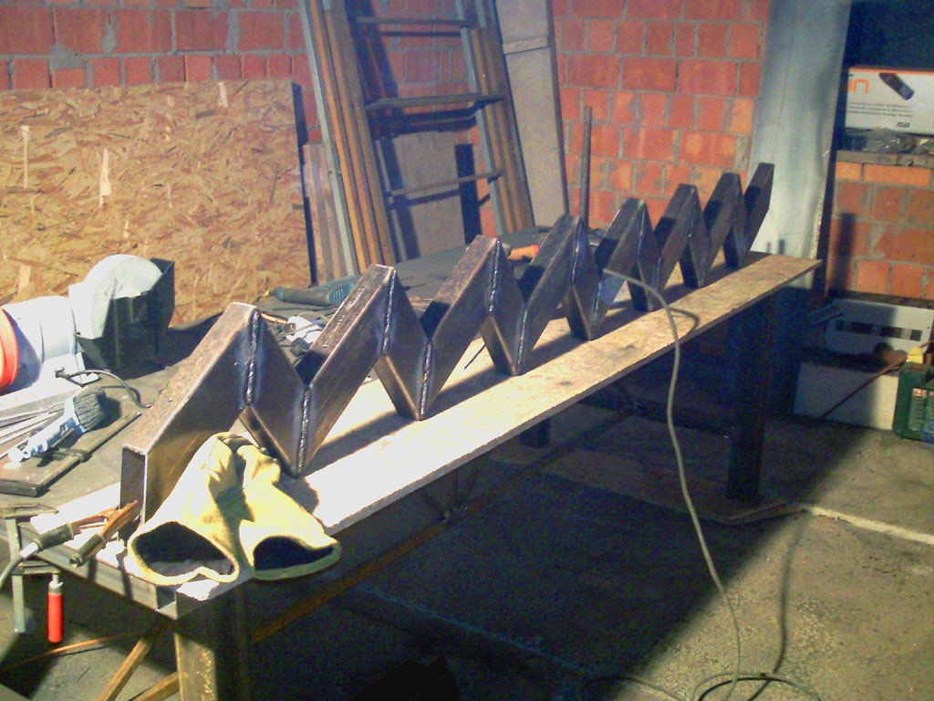

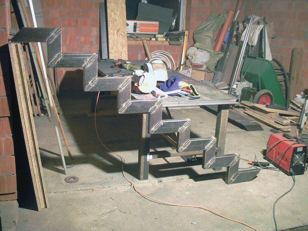

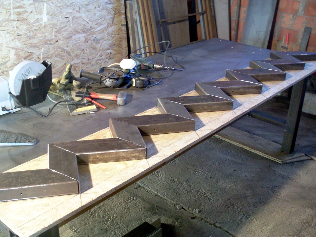

На изготовление одного косоура, с расчеканиванием стыков, подгонкой, сваркой и правкой уходит порядка 5 часов времени. Еще и зачистить нужно.
  • Лайк 16
Круть! Второй надо полагать быстрее выйдет :D.
Цой :))
Ну разве что, на минут 30 )))
На чем можно сэкономить немного - на финальной доводке, компенсации напряжений. Я что-то очконул по-началу )))) Раньше ведь никогда не делал 14 массивных поперечных швов на длине 240см на профиле 100*50*3.
Я ожидал, что после первого прохода конструкцию поведет, и знал в какую сторону. Но не ожидал что на столько поведет :o:D Получилось не хилое коромысло :lol:
Ну и я с дуру решил немного поджать коромысло струбцинкой, т.к. показалось что на "противоходе" обратным швом, на таком профиле я не перетяну первые швы. Ну и получил коромысло в другую сторону ))) Правда, уже меньшее. Пришлось разрезать несколько швов, заченканить, и снова проварить, чтобы выровнять.
В общем, перебдел на свою голову. Дальше буду без применения "несанкционированного" инструмента делать, и как положено, вытягивать только сваркой. :)

Я когда-то так же рассуждал :D А оказалось ничего в этом "военного" нет, правда очень нудная работа...
Не знаю как Вы делали, но по правилам нужно было сделать всю конструкцию на прихватках, затем постепенно обваривать - в этом случае ведет прилично меньше.
Я именно так и делал. Но прихватки супротив глубокого сварного шва в металле 3мм - пыль :)
Единственное, на следующем косоуре, попробую обваривать поэлементно, но возни будет больше при том же конечном результате. Придется после каждого провара сразу зачищать, чтобы соблюсти плоскость косоура.
То что ведет одним швом все-равно компенсируется противоположным. :)
