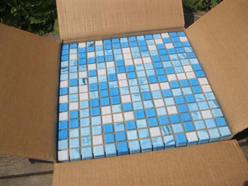

Помогите добрым советом! Вкратце ситуация - неплохой плиточник отработал 2 санузла, весьма неплохо, но... в одном из них я запланировал душевой поддон из мозаики. Купил стеклянную, квадратами 33х33 см на бумажных листах. Так этот чудо человек уложил её бумагой вниз!!! Т.е. вверх ногами (так делают с мозаикой на сетке). Отодрали, снова купил такую же, уложил уже бумагой вверх, так она теперь почти вся от клея (церезит) аккуратненько отошла! 450 грн за кв метр! (второй раз плиточник компенсировал). Что делать??? Снова всё срывать? Тогда на что наверняка можно приклеить стеклянную мозаику? И возможно ли не покупать новую, а использовать старую, только уже без основы, а поштучно?

А фото мозаїки ? Вперше чую про мозаїку на папері. А склянні квадратики однаково гладкі з обох сторін ?Мабуть таку треба клеїти на спеціальні клеї для скла, або потужних типу церезіт см-17, см-117.
Зазвичай мозаїка іде на сітці з якою разом і ліпиться на звичайний клей.
Самі недавно у санвузлі бавились зі скляною мозаїкою.
Так от наша скляна мозаїка з лицьового боку проклеєна плівкою - щоб купи трималась. А на зворотньому боці кожна частинка має спеціальне покриття (якийсь типу пластик) щоб мати хорошу адгезію зі клеями для плитки. І її треба ліпити разом з тою плівкою(назовні), яка на другий день легко знімається. З першого разу моїм майстрам також не дуже вдавалось, але на білий клей Mira 3110 unifix в результаті поклеєли без проблем і нічого не відвалюється.
Щось мене наштовхує на думку, що паперова підкладка це не від виробника. Я коли скуповував по акції залишки своєї скляної мозаїки, то один квадрат якраз і був приклєний якимось клеєм на картонку - це був останній екземпляр - зі стенду. Зовнішня прозора плівка від половини квадратиків вже відклєлась - мусіли віддирати від картону по квадратику і по одному ліпити на стіну.
Може у вас також такі "доопрацьовані" квадрати продавцем ?

Вопрос к Вам, как мозаика снималась...:)Суть в том,что у меня мозаика тоже на бумажной основе и мне нравится именно эта рифленная сторона на которую нужно укладвать...на какой клей ложили как снималась....:beer:
Может кто-то с форумчан посоветует...как быть...ну очень нравится обратная сторона.......;)
мне ложили обратной стороной, т.е на бумагу, на обычный клей для плитки (артисан). Вроде держит хорошо:)
Ваши мастера "умнее" производителя мозаики и производителя клея. Будем надеяться, что Вам повезёт. Время покажет.
класно. Пожалуйста не забудьте отписаться в этой теме чуть-что.

пы.сы. а что делать, если обратная сторона ну очень нравится, поэтому и эксперементирую...:)
