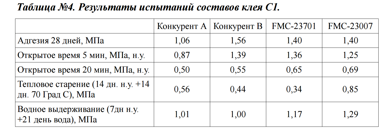

Миколайчик Опубліковано: 30 квітня 2025 Поділитись Опубліковано: 30 квітня 2025 (змінено) Як видно з таблиці: - під час теплового старіння міціність на відрив клею знижується в 2-3 рази - навіть клей С1 не завжди гарантує мінімальну необхідну міцність на відрив 0,5 МПа після теплового старіння Змінено 30 квітня 2025 користувачем Миколайчик 1 Посилання на коментар Поділитися на інших сайтах More sharing options...

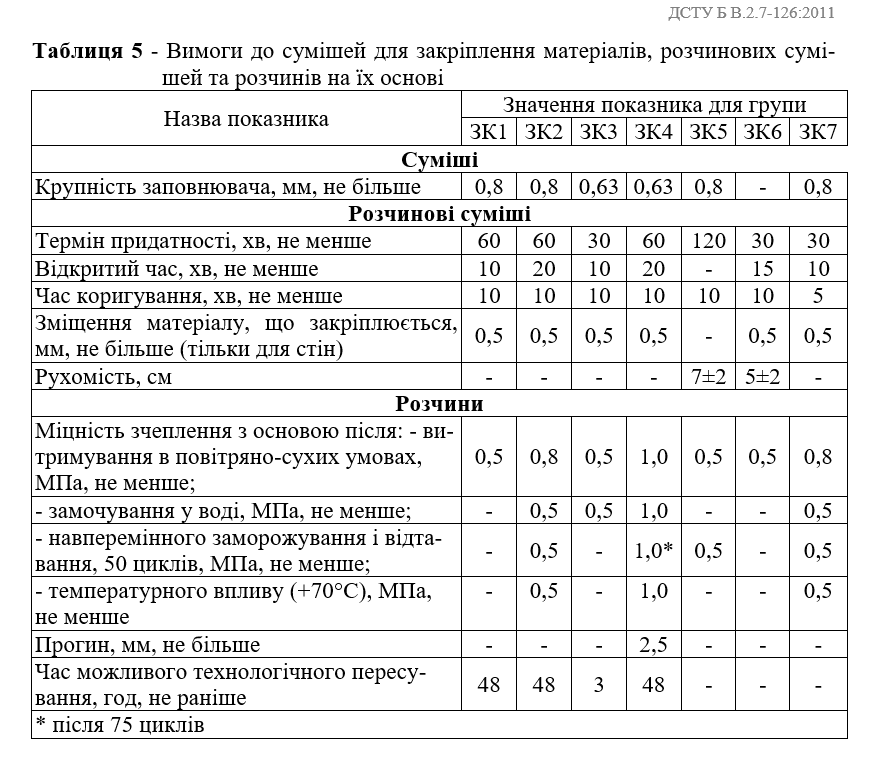

Миколайчик Опубліковано: 8 травня 2025 Поділитись Опубліковано: 8 травня 2025 (змінено) Апну трохи тему своїми рекомендаціями по використанню клеїв для плитки, основаними на ДСТУ і рекомендаціями спеціалістів і виробників. Вони максимально загальні, але закриють багато питань. Цементні клея за ДСТУ Б В.2.7-126:2011"СУМІШІ БУДІВЕЛЬНІ СУХІ МОДИФІКОВАНІ" поділені на групи, основні з яких це ЗК1, ЗК2, ЗК4. До якої групи відноситься клей шукайте на упаковці в розділі "технічні умови". Відразу напишу, що для підлог мінімальний час можливого технічного пересування 48 годин, незалежно від групи клею. ЗК1 - застосовується лише для плитки з водопоглинанням > 3% і лише всередині приміщень на недеформівних основах. Це найдешевші клея. Як виключення, можуть бути модифікації для використання з плиткою з меншим водопоглинанням, але я б на це не покладався, а брав би клей ЗК1 виключно для плитки з водопоглинанням > 3%, до того ж лише для плитки з розміром сторони до 30см включно, лише для стін і лише для внутрішніх робіт (тут взагалі без варіантів). Вологі умови ОК, але знову ж таки, виключно для стін всередині приміщень. Для жодних теплих підлог та і взагалі для жодних підлог цей клей не використовувати. ЗК2 - це приблизно клас С1Т за європейськими нормами (але може бути і кращим - С2, про це далі). У загальному випадку, можна використовувати для будь-якої плитки з розміром сторони до 30см включно, всередині і зовні, теплі підлоги, вологі умови ОК. Використовується на недеформівних основах. Під час використання зовні подвійний промаз ніхто не відміняв. За певних умов цей клей можна використовувати і з плиткою більших розмірів приблизно зі строною до 60см(наприклад всередині житлових приміщень). Про ЗК2 ще напишу далі, щоб не було плутанини. ЗК4- це має бути приблизно клас С2Т S1 за європейськими нормами. Застосовується для деформівних основ і розміром плитки зі стороною понад 30см і приблизно до 90см. Можна використовувати всередині і зовні, теплі підлоги, вологі умови, басейни, тераси та інші критичні поверхні ОК. Для басейнів краще використовувати білий клей, як більш водостійкий і морозостійкий, а також більш стійкий до хімії. І, знову ж таки, під час використання зовні подвійний промаз ніхто не відміняв. Для плитки з розміром сторони 90см і більше бажано використовувати клей з подовженим відкритим часом більше 30хвилин (літера Е в європейській класифікації). Взагалі, клей з подовженим відкритим часом буде кращим у будь-якому разі за нормальний, але його виробництво потребує суттєвих додаткових витрат, тому, як правило, це клея групи ЗК4 (С2T S1) і рідше клея групи ЗК2 (С1, С2). Тепер найцікавіше - до групи ЗК2 можна віднести також клея С2T і С2TE за європейською класифікацією за умови, якщо такий клей має підвищену адгезію для будь-яких умов >1МПа, але він не відповідає вимогам щодо деформаційної стійкості. Тому часто і виникає плутанина - група ЗК2 - це який клей, С1 чи С2 за європейською класифікацією? Бо клей С2 вже можна спокійно використовувати з плиткою з розміром сторони більше 30см, не переплачуючи за нього. А різниця в ціні між С2 і С2 S1 може бути дуже значною - приблизно в 2 рази! Не завжди потрібну інформацію можна знайти на мішку, тому за замовчуванням я б рекомендував дотримуватись наступного правила: Якщо виробник вказує, що це клей ЗК2, а також додатково вказує, що клей має підвищену адгезію до основи більше 1МПа для будь-яких умов (теплове старіння, водні умови, заморожування-відтавання) АБО прямо вказує, що це клей класу С2 (С2T), то це клей класу С2 і його можна використовувати з плиткою з водопоглинанням більше 0% і умовно зі строною плитки до 60-80см. Інакше, це клей класу С1, умови використання якого я описав вище. Усі ці умови щодо використання клеїв є необхідними, але недостатніми для якісного виконання робіт по укладанню плитки. Визначальну роль також грає майстерність майстра-плиточника, який може, наприклад, як гарно (без пустот і рівно) покласти плитку зі стороною 60см на клей класу С1 (найчастіше так і буває) всередині приміщення (це допустимо за певних умов), так і погано покласти плитку на клей класу С2TE S1. Змінено 8 травня 2025 користувачем Миколайчик 5 1 Посилання на коментар Поділитися на інших сайтах More sharing options...

andrey_ka Опубліковано: 8 травня 2025 Поділитись Опубліковано: 8 травня 2025 4 години тому, Миколайчик сказав: наскільки мені відомо, клей класу С1Т не має обмежень щодо водопоглинання плитки. А клас якого клею має обмеження щодо водопоглинання плитки , яке його маркування ? Посилання на коментар Поділитися на інших сайтах More sharing options...

Миколайчик Опубліковано: 9 травня 2025 Поділитись Опубліковано: 9 травня 2025 12 часов назад, andrey_ka сказал: А клас якого клею має обмеження щодо водопоглинання плитки , яке його маркування ? Згідно dstu-n-b-v26-212-2016-nastanova-z-vikonannya-robit-iz-zastosuvannyam-sukhikhi-budivelьnikh-sumishey для облицювання конструкцій плитками із водопоглинанням понад 3% застосовують клей групи ЗК1, а для плиток з меншим водопоглинанням ЗК2 і ЗК3. Формального аналога класа для групи ЗК1 у європейському стандарті немає. Загальна рекомендація європейців для плиток високої щільності (порцеляна-керамограніт, грес) наступна - на недеформівних поверхнях: для плиток до 30см застосовуйте клей класу С1, для плиток до 60см клей класу С2, для більших плиток еластичні клея з літерами S1 і S2. На деформівних звісно лише еластичні клея з літерою S незалежно від розміру плитки. Це по максимуму. Гадаю, всередині приміщень на недеформівних поверхнях можна використовувати клея нижчого класу так само як і для плитки з водопоглинанням більше 3% (керамічної плитки). Але не варто використовувати клей ЗК1 назовні - він не для цього. Вище написав про це. Та й сама керамічна плитка не підходить для зовнішнього використання у більшості випадків. Посилання на коментар Поділитися на інших сайтах More sharing options...

andrey_ka Опубліковано: 9 травня 2025 Поділитись Опубліковано: 9 травня 2025 1 година тому, Миколайчик сказав: Загальна рекомендація європейців для плиток високої щільності (порцеляна-керамограніт, грес) наступна - на недеформівних поверхнях: для плиток до 30см застосовуйте клей класу С1, Мабуть , ви не зрозуміли питання. Який клей використовують європейці для приклеювання плитки з водопоглинанням понад 3%? Яке його маркування. В нас це 3К1 , а в них він як називається/маркерується ? Посилання на коментар Поділитися на інших сайтах More sharing options...
Миколайчик Опубліковано: 9 травня 2025 Поділитись Опубліковано: 9 травня 2025 (змінено) 23 минуты назад, andrey_ka сказал: Мабуть , ви не зрозуміли питання. Який клей використовують європейці для приклеювання плитки з водопоглинанням понад 3%? Яке його маркування. В нас це 3К1 , а в них він як називається/маркерується ? Я ж відповів, що немає аналога. Мінімальний європейський клас С1, що відповідає групі ЗК2 у нас. Грубо кажучи, такого гівна європейці не роблять. А якщо і роблять, то тихо і особливо не світяться, або хитро як Ceresit - типу "додайте емульсію". У них неформально є аналог - типу клас С0, але не знаю чи відображено це десь у документах, швидше за все ні. Змінено 9 травня 2025 користувачем Миколайчик 1 Посилання на коментар Поділитися на інших сайтах More sharing options...

andrey_ka Опубліковано: 9 травня 2025 Поділитись Опубліковано: 9 травня 2025 49 хвилин тому, Миколайчик сказав: Я ж відповів, що немає аналога. Мінімальний європейський клас С1, що відповідає групі ЗК2 у нас. Грубо кажучи, то такого гівна європейці не роблять. А якщо і роблять, то тихо і особливо не світяться. У них неформально є клас С0, але не знаю чи відображено це десь у документах, швидше за все ні. Ну тоді , той же крейзель цілком виправдано пише на мішках , що це клей класу С1. А звичайний обиватель ніколи не буде порівнювати усі ці тонкощі , як то біш , мегапаскалі , цикли , і.т.п... Він в першу чергу дивиться на сферу застосування і якщо воно йому підходить , то ОК. А на мішку навряд чи напишуть сферу , яка не відповідає групі клею за ДСТУ. Звісно якщо то не паль. Тому , ІМХО. при купівлі дивитись не на циферки в маркуванні (бо щоб розібратись в усіх цих тонкощах потрібно бути спеціалістом) , а на сферу застосування. Виробник цим , спеціально , спрощено , пояснює де можна використовувати його продукт. І якщо я куплю СМ11 (3К1) і наприклад Бауміт базік (С1) і дотримаюсь їхніх рекомендацій (а сфери застосування там ідентичні ) , то служити воно буде абсолютно однаково. Тільки у випадку СМ11 , я заплочу менше. Посилання на коментар Поділитися на інших сайтах More sharing options...
Миколайчик Опубліковано: 9 травня 2025 Поділитись Опубліковано: 9 травня 2025 (змінено) 1 час назад, andrey_ka сказал: Ну тоді , той же крейзель цілком виправдано пише на мішках , що це клей класу С1. А звичайний обиватель ніколи не буде порівнювати усі ці тонкощі , як то біш , мегапаскалі , цикли , і.т.п... Він в першу чергу дивиться на сферу застосування і якщо воно йому підходить , то ОК. А на мішку навряд чи напишуть сферу , яка не відповідає групі клею за ДСТУ. Звісно якщо то не паль. Тому , ІМХО. при купівлі дивитись не на циферки в маркуванні (бо щоб розібратись в усіх цих тонкощах потрібно бути спеціалістом) , а на сферу застосування. Виробник цим , спеціально , спрощено , пояснює де можна використовувати його продукт. І якщо я куплю СМ11 (3К1) і наприклад Бауміт базік (С1) і дотримаюсь їхніх рекомендацій (а сфери застосування там ідентичні ) , то служити воно буде абсолютно однаково. Тільки у випадку СМ11 , я заплочу менше. Спробую ще раз. Європейські вимоги щодо клею класу С1 чіткі - це циферки у МПа, які мають бути більшими за 0,5 для усіх видів випробувань. І якщо по одному з випробувань ця циферка менша за 0,5 МПа, то цей клей не можна відносити до класу С1. І пофіг яка там сфера застосування. Це майже в усіх випадках відповідає клею групи ЗК2 за ДСТУ. Тому якщо СМ11 це не ЗК2 (а там так і написано на мішку), то це не С1. ЗК2 він стане лише за умови якщо ви туди додасте емульсії і він подорожчає у 3 рази. Тобто, якщо клеїти плитку всередині приміщень, то СМ11 буде коштувати дешевше за бауміт або міру (хоча й не набагато), а можна знайти клей ще дешевше і навіть значно дешевше, а можна і взагалі зробити самому, якщо є час і натхнення і хочеться зекономити гривень 20 на мішку, бо це досить простий клей. Але якщо клеїти плитку на вулиці, де буде сонце, вода і мороз, і перепади температур, то напевно дешевше все-таки буде взяти щось нормальне з класу ЗК2 або С1, або навіть С2. Стосовно саме kreisel, то я не розумію обмеження по водопоглинанню для плитки 3% для клею класа С1, оскільки по європейському стандарту випробування клею на відповідність його класу С1 проводиться на плитці з водопоглинанням менше 0,5%. Та й саму плитку з водопоглинанням більше 3% вкрай не рекомендується клеїти на вулиці, бо її порве, якщо вона буде десь у вологому місці. Сенсу у такому клею С1 небагато, якщо не сказати що немає зовсім. Змінено 9 травня 2025 користувачем Миколайчик 1 Посилання на коментар Поділитися на інших сайтах More sharing options...
