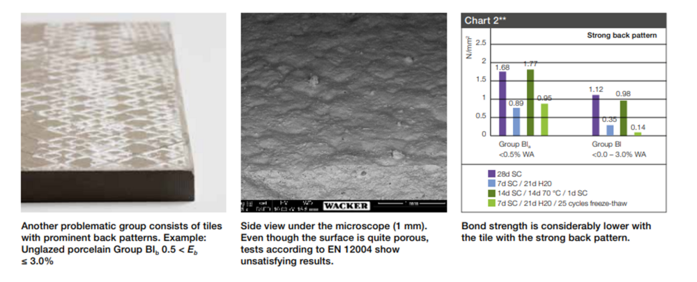

Миколайчик Опубліковано: 10 липня Поділитись Опубліковано: 10 липня (змінено) Про важливість вибору правильного клею і подвійного промазу при використанні клею на вулиці. Взято зі статті wacker тут www.wacker.com/cms/en-us/products/insights/tile-adhesives-standards.html Застосовувався референтний клей класу C2TE S1 з доволі пристойними лабораторними показниками на графіку у лівій частині. Цей самий клей потім використовувся на плитці типу грес з структорованою ребристою поверхнею БЕЗ подвійного промазу і результати показані на тому ж графіку справа. Інформація про розмір такої плитки відсутня. Як бачимо, під час випробувань клею на "замерзання-відтавання", яке імітує перебування плитки на вулиці взимку, адгезія клею БЕЗ застосування подвійного промазу склала 0,14 МПа, що дуже мало. Після водного зберігання показники теж не дуже - 0,35 МПа. Змінено 10 липня користувачем Миколайчик Посилання на коментар Поділитися на інших сайтах More sharing options...
